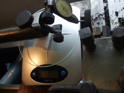

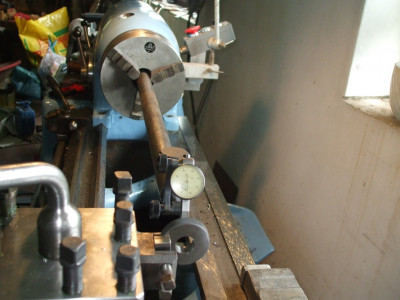

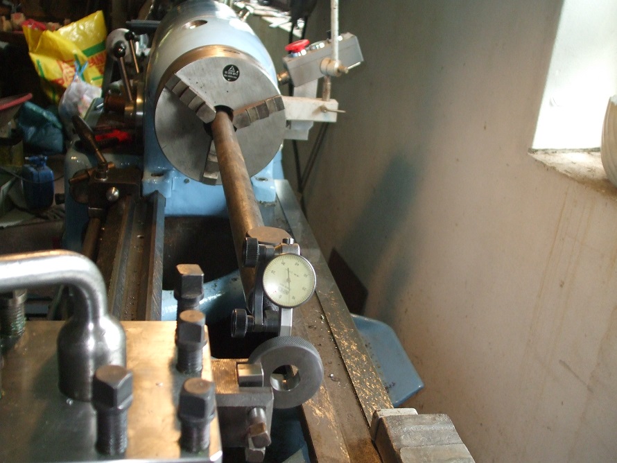

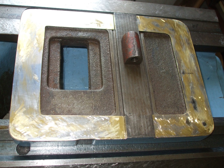

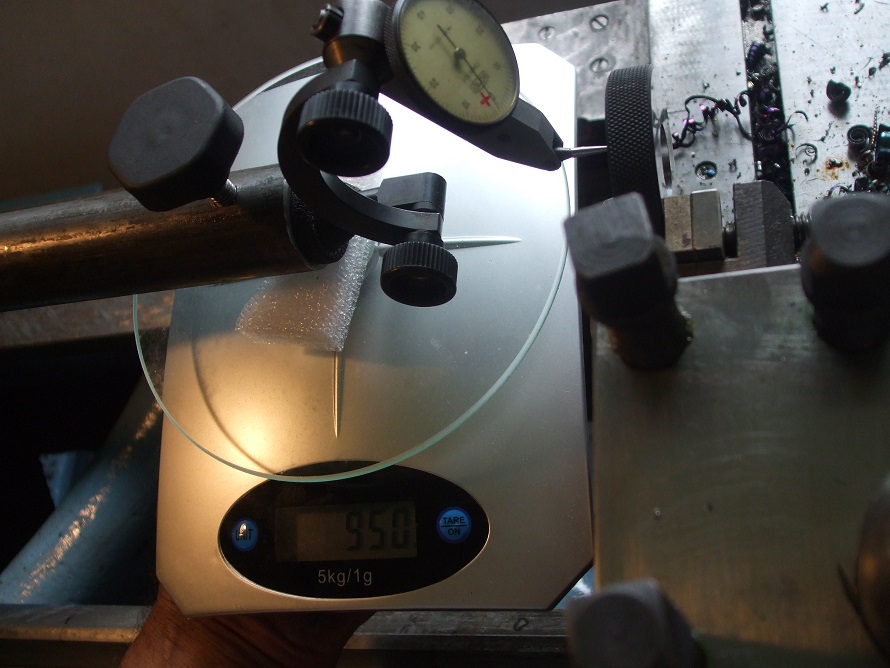

Meriam rozdiel výšky, a aj smerové nastavenie. Prestavenie hodiniek nevadí, os vretena je stálá. Bral som do úvahy aj ohyb tej tyče vlastnou váhou, robilo to kolo stovky. Meral som tak aj rovnobežnosť pohybu suportu s osou vretena. Po zaškrabaní som mal koníka upadlého 35 stoviek, som zohnal mosadzný plech, nalepil a zaškrabal na mieru.

qwer zaujmave ten plech si len zaskrabaval ? To bola aka hrubka ked niekde je povodny konik niekde plech to vypada ako brusene :D

Ja som tiež na to pozeral, ale mysím, že to len na tej fotke tak vyzerá, ale v skutočnosti plech nieje preškriabaný, ale ina niektorých miestach je pôvodný povrch plechu a inde škriabané. Ale tiež by ma zaujímalo, ako a čim si to lepil, lebo ma to asi v dohľadnej dobe tiež čaká.

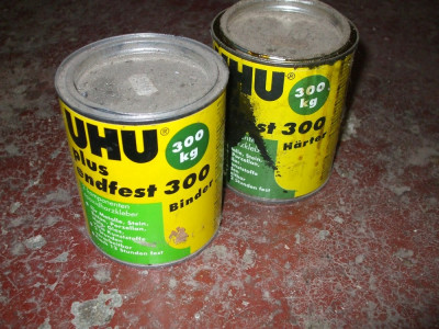

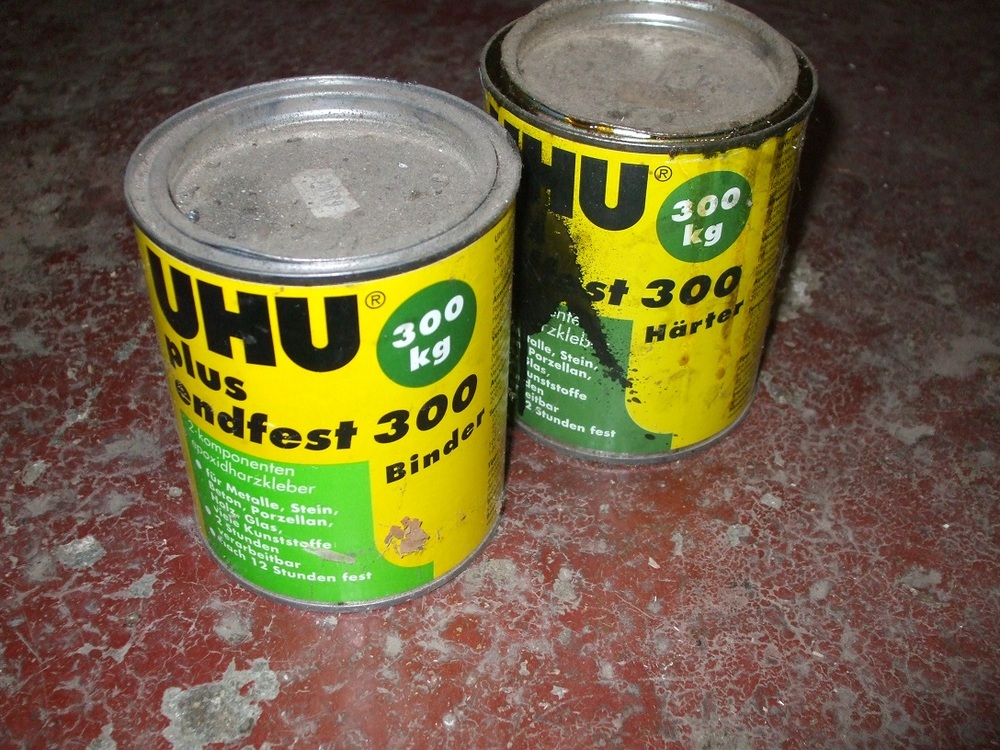

Plech mal 0,35 mm, po nalepení nebol celkom rovný, tak som ho máličko zrovnal. Lepil som to epoxidom- nejaký UHU-tento.

Aj ja sa pripájam s poďakovaním. Ten UHU epoxid je super, používa sa aj na lepenie magnetov do motorov.
