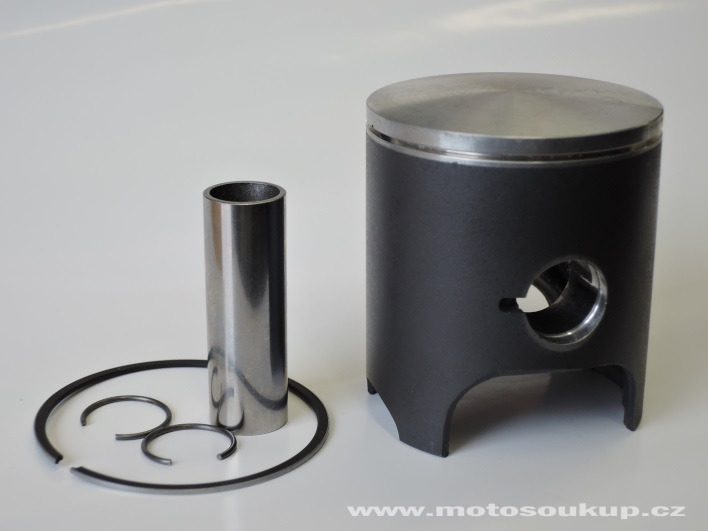

Jak vyndat pojistný kroužek - drát který je ve vnitřní díře v drážce - je na to nějaký nástroj?
Příspěvky: 10253
8. 9. 2019, 9:13
je to tak snadné doktore Watsone :) udělej žlábek jako natom obrázku ,pak jen šťourneš do kroužku a podebereš ho
Příspěvky: 2648
8. 9. 2019, 9:42
Nejlepší přístup je v zadních brzdičích na dvojkový Octávce apod. Tohle je sranda.
Příspěvky: 7536
8. 9. 2019, 10:03
normálně ten kroužek vydloubni ostrým plochým šroubovákem

Příspěvky: 10253
9. 9. 2019, 9:06
t256 píše: 9. 9. 2019, 8:11 Jakou vlastne maji tyhle krouzky vyhodu proti klasicke segerovce?
Tak u pístu kroužek se nedá vytlačit čepem ale spíš se zamkne ,malá hmotnost tak že mu nevadí velké otáčky(zrychlení) ,drážka netvoří ostrý zápich a tak nehrozí praskání.
U běžného použití hlavně cena a jednoduchost výroby .
