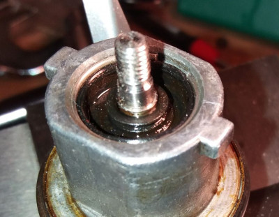

udělej žlábek jako natom obrázku ,pak jen šťourneš do kroužku a podebereš ho
normálně ten kroužek vydloubni ostrým plochým šroubovákem

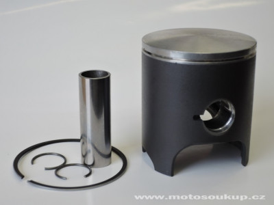

Tak u pístu kroužek se nedá vytlačit čepem ale spíš se zamkne ,malá hmotnost tak že mu nevadí velké otáčky(zrychlení) ,drážka netvoří ostrý zápich a tak nehrozí praskání.
U běžného použití hlavně cena a jednoduchost výroby .
