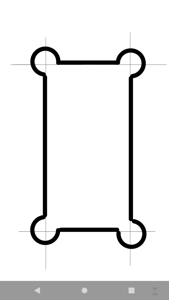

Když někde vidím díru s ostrými rohy, otevírá se mě kudla v kapse a nalejvam panáky (nic ve zlém) :-D

Nejjednodušší pro výrobu je asi takový tuning, třeba tam dát 4xpr (6) do těch rohů a hned to půjde vyjezdit sestkou frezou. Vyjiskrit se to dá taky, ani si nedovedu představit o kolik by byl kus dražší.

gangi píše: 11. 9. 2019, 10:15 Nejjednodušší pro výrobu je asi takový tuning, třeba tam dát 4xpr (6) do těch rohů a hned to půjde vyjezdit sestkou frezou. Vyjiskrit se to dá taky, ani si nedovedu představit o kolik by byl kus dražší.
Az na to, že máš středy těch děr blbě. ty nemají být v rozích té drážky, ale tak, aby stěna díry byla nějakou desetinu od pomyslného rohu. Tudíž pod 45°dovnitř drážky.

Josef píše: 11. 9. 2019, 11:22 ..tak, aby stěna díry byla nějakou desetinu od pomyslného rohu.
Proč ne přesně?
Příspěvky: 8857
11. 9. 2019, 11:55
protože fréza v tom rohu bude mít tendenci "drnčet" - závísí samozřejmě na hloubce.. tak je lepší to objet jakoby dokola do prázdného rohu

Thomeeque píše: 11. 9. 2019, 11:35 Už si asi nalil :)
Proč ne přesně?
Tome, tak jsem si dal jednoho Radka a přitom jsem ti jen tak narychlo nakreslil ty díry v rozích pro drážku. Je tam myšlen nástroj D6 a horní strana drážky na malůvce je optimalizovaná na přesah cca 0,35 mm nad D nástroje a dole je to se stejným přesahem, ale díry jsou středem v pomyslném rohu drážky. Co se ti líbí více?

Thomeeque píše: 11. 9. 2019, 11:37 Dík, já tvůj post pochopil, jen mě zajímala ta desetina (0.367 na tvém výkresu), proč ne 0.
Protože "0" při obrábění prakticky neexistuje, pouze se k ní někdy více, jindy méně přiblížíme. Musíš si nechat rezervu na umístění té dírky, potom může být větší D frézy, samozřejmě taky tu drážku děláš něco do plusu (od té pomyslné nuly). Pak je tu ještě jeden problém a to je vlastní frézování. Když zajedeš do toho rohu, tak ti fréza bere obě plochy a samože uhne. Čím menší D, tím je "měkčí", takže ta rezerva tam prostě má smysl. Není ani nula, ani nic extrémně tuhé (stroj, upínač, obrobek, nástroj), aby jsi mohl tyto vlivy vypustit. Něco o takových drážkách vím, ty jsi ještě tolikrát nesnídal, kolik jsem já takových drážek před mnoha lety spáchal. Ale nic ve zlém :)
