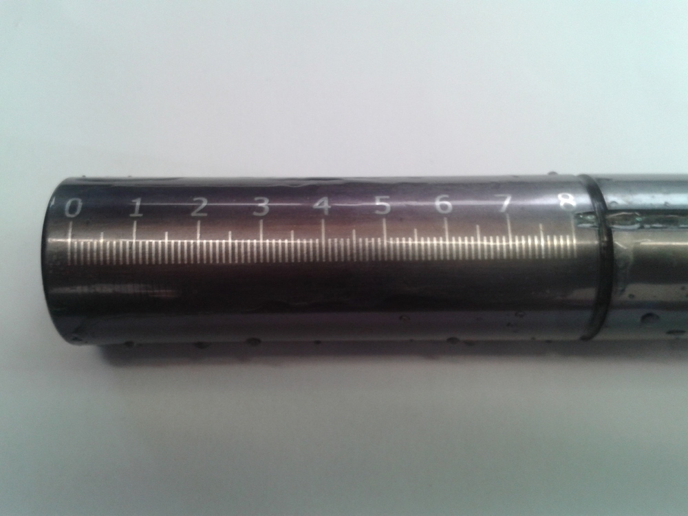

Zdravím pánové,
potřeboval bych poradit jak vyrobit novou stupnici na pinole koníka, původní je nečitelná.
Napadlo mě vygravírovat laserem novou stupnici kousek nad tou původní. Uměl by někdo pomoci nebo doporučit někoho kdo by to udělal
WEILER LZ280, FNA22

Jestli netrváš na um přesnosti tak, zkusit drátek 0,1 otázka jestli ten laser bude mít lepší čárku.
1.) laser - nevím
2.) drátek 0,1 -0,25mm - lze opravit původní jen to krásně najet (bude to nesmazatelné)
- pouze čísla neumí, takže čísla laserem
3.) gravír fréza, na (CNC tuhém) vyrýt - lze opravit původní jen to krásně najet (taky bych mohl).

očistiť jemne scotchbrite vlnou, odmastiť a nastriekať POSITIV 20 spray na plošné spoje. Nakresliť stupnicu a nechať si na osvitke vyrobiť predlohu, osvietiť, vyvolať. Procedúra je identická ako pri plošných spojoch. Následne opakovane potrieť studeným čiernidlom na zbrane. Po uschnutí utrieť zvyšok laku acetónom.
Alternatíva je spreju je fotocitlivá fólia. Celkom to čiernidlo drží.

udělat to fotocestou mě taky napadlo, nejsem se jist jestli brynýr za studena by měl nějakou životnost a jaký by to mělo kontrast, možná by to mohlo jít vyleptat?

zverodoktor> tam bych se bal ze nebude dostatecny kontrast. Cernenim za studena opravuju nekdy zbrane a je to vetsinou dost "svetla cerna". i po 4 vrstvach. Jo a jestli v materialu bude stopa po Chromu, tak to vubec cernit nepujde. Jen aby si toho byl tazatel vedom.

To s tým studeným brunýrom ma iba napadlo, nikdy som ho neskúšal. Leptať by to šlo, oblepiť zvyšok pinoly páskou alebo horúcim voskom a leptať, pre istotu ponoriť do leptadla iba stupnicu.
leptať by to mohlo ísť:
1. kyselina chlorovodíková s peroxidom vodíka a vodou (pomer asi 30 ml HCL, 20 ml voda 4 ml peroxid 30%) ako na plošné spoje. Pomer nieje nejaký kritický.
2. Chlorid železitý na plošné spoje - leptá pomaly, ale oceľ je v mieste leptu tmavá
3. Síran meďnatý s chloridom sodným 1:1 - je to modrá skalica z drogérie alebo záhradkárskych potrieb a kuchynská soľ. Soľ zabráni depozícii medi.
4. Persíran amónny-ďalšie leptadlo na plošáky. 1 diel soli + 9 dielov vody (hmotnostných). Nanáša sa štetcom
5 . roztok jódu z lekárne, nanáša sa štetcom

První pokus s kusem trubky vysel dost tragicky, už si vzpomínám proč jsem začal kupovat plošnáky s fotocitlivou vrstvou a positiv 20 putoval do skříně
Bude to ještě hodně pokusu než se odvážím sáhnout na tu pinolu
Dlouho jsem exponoval a taky leptal, nanést positiv v rovnoměrné vrstvě se mi zdá téměř nemožné

Nakonec jsem to riskl, a výsledek je ve skutečnosti hezčí než na fotce
Trochu se to podleptalo, ale na tu bídu :)

Normálně fotocestou, stupnice v Eagle, pak negativ v gimpu a tisk na lejzrovce na obyčejnou A4 a použít Transparent 21, Positiv 20 a leptání Chlorovodíkovou s peroxidem, poměry od oka. Tak jak to vždycky dělám na plošnáky
Když to jen lehce potíráš štětečkem tak tam zůstane ten černý oxid, když jsem to drhnul zubním kartáčkem viz první foto pokus s trubkou tak se ten černý oxid vymyl a lept byl hodně hluboký
Neutralizace v sodě a olej
