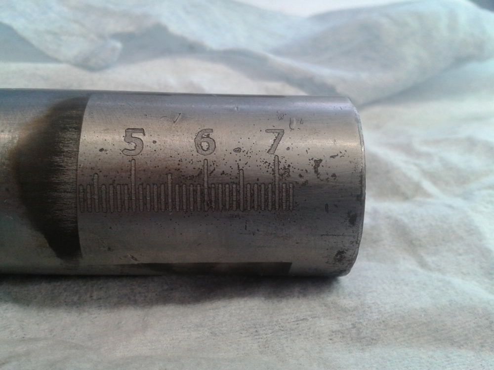

Zdravím pánové,
potřeboval bych poradit jak vyrobit novou stupnici na pinole koníka, původní je nečitelná.
Napadlo mě vygravírovat laserem novou stupnici kousek nad tou původní. Uměl by někdo pomoci nebo doporučit někoho kdo by to udělal
WEILER LZ280, FNA22

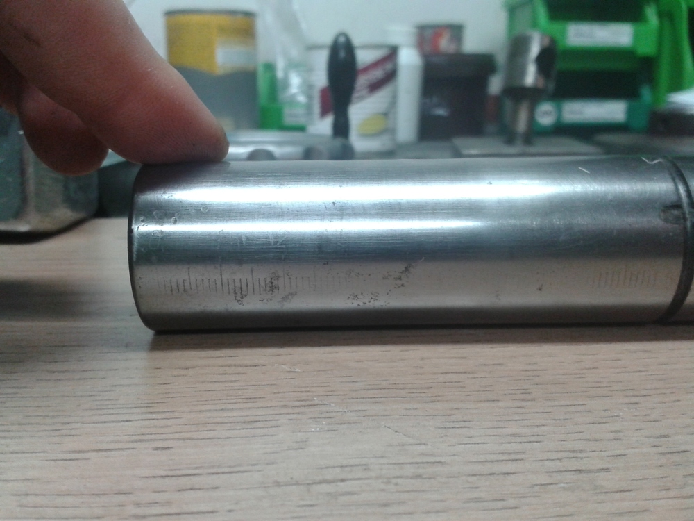

ves178
Příspěvky: 543
Bydliště: Tichá okr NJ
Příspěvek 13. 9. 2019, 9:34
První pokus s kusem trubky vysel dost tragicky, už si vzpomínám proč jsem začal kupovat plošnáky s fotocitlivou vrstvou a positiv 20 putoval do skříně
Bude to ještě hodně pokusu než se odvážím sáhnout na tu pinolu
Dlouho jsem exponoval a taky leptal, nanést positiv v rovnoměrné vrstvě se mi zdá téměř nemožné

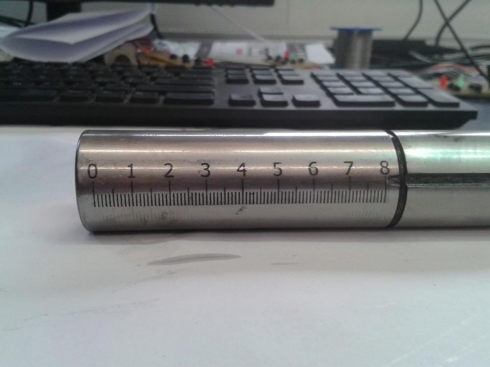

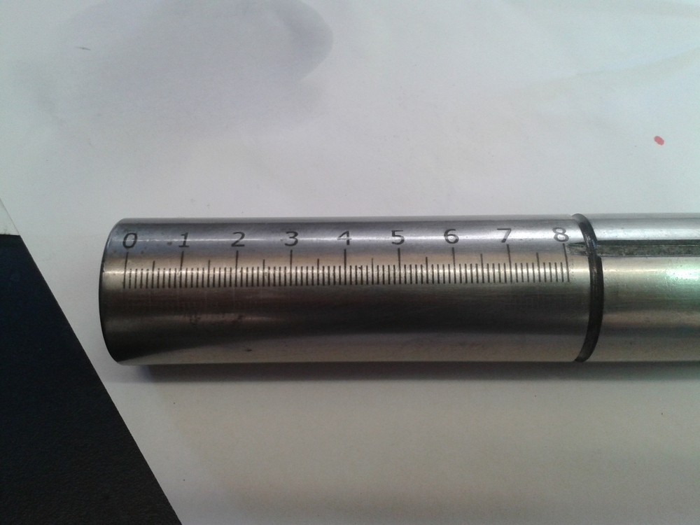

ves178
Příspěvky: 543
Příspěvek 13. 9. 2019, 11:50
Nakonec jsem to riskl, a výsledek je ve skutečnosti hezčí než na fotce
Trochu se to podleptalo, ale na tu bídu :)
WEILER LZ280, FNA22
Reinkarnace
Příspěvky: 1227
Příspěvek 13. 9. 2019, 12:17
Šikula! Mě se to líbí.Obrázek
mstreicher
Příspěvky: 862
Bydliště: Zichovec
Příspěvek 13. 9. 2019, 12:59
Pekne. jaka byla teda finalni technologie?

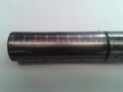

ves178
Příspěvky: 543
Příspěvek 13. 9. 2019, 2:28
Normálně fotocestou, stupnice v Eagle, pak negativ v gimpu a tisk na lejzrovce na obyčejnou A4 a použít Transparent 21, Positiv 20 a leptání Chlorovodíkovou s peroxidem, poměry od oka. Tak jak to vždycky dělám na plošnáky
Když to jen lehce potíráš štětečkem tak tam zůstane ten černý oxid, když jsem to drhnul zubním kartáčkem viz první foto pokus s trubkou tak se ten černý oxid vymyl a lept byl hodně hluboký
Neutralizace v sodě a olej
