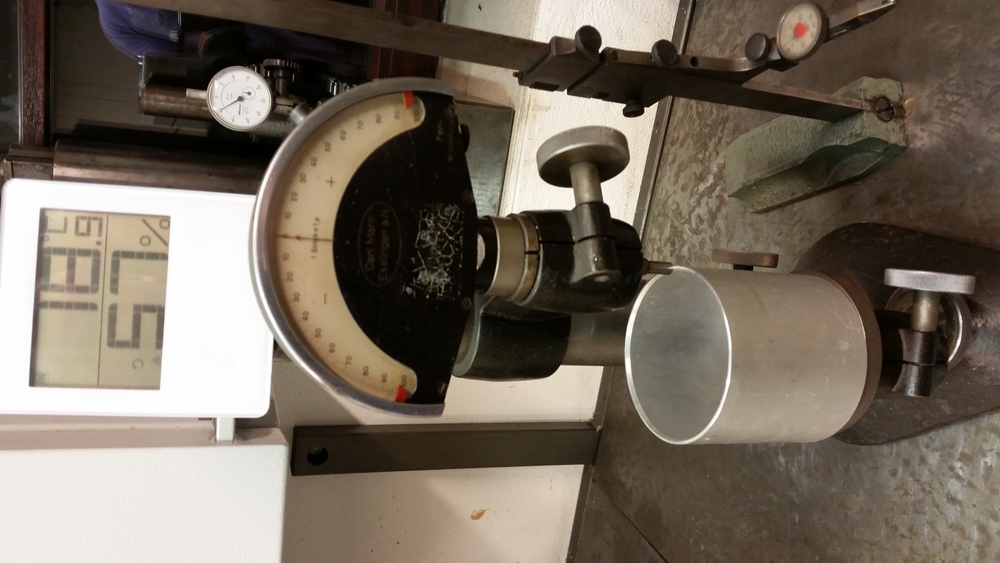

Pokuď chceš obrábět slitiny hliníku přesně od 300mm výše, musíš už brát už do úvahy rozdílnou teplotní roztažnost obráběného dílu a tvé mašiny.
Když budeš obrábět teď v léte ve 30°C, tak vůči ocelové či litinové mašině ten díl bude mít rozdíl 0,1mm/1000mm. Betonová frézka bude mít podobou teplotní roztažnost jako ocel. Když jsme vrtali desky ze slitiny EN AW 5083, tak kolíkové díry na tom metru lítali +-0,1mm. To se dělalo na MCV1000, což je stroj s pravítkama. Myslím, že je to tak nějak polohová přesnost řady nástrojařských mašin, co se v prospektech chlubí nějakou udávanou přesností třeba +-0,006mm. Reálně je polohová přesnost tak +-0,005/100mm u těch novějších profi mašin. Můj odhad. Hoby mašina tak těch +-0,02/100mm, to bych považoval za dobrý výsledek.

Hodně se tu mluví o tepelné roztažnosti, ale připadá mi, že si to mnozí prostě neumí představit. Ocel má hodnotu 1,04 setiny na stupeň a metr. Hliník 2,3 ! Na dvou fotkách máte změřenou délku trubky 75 mm dlouhé na kuse v místnosti kde je cca 19° C a po asi minutě co jsem ji držel v ruce. // pokud tu někdo začne rozvíjet úvahy že to je tím že jsem teplej tak má u mne facku na celou hubu
// Ten kus se protáhne o 0,02 jenom tím, že ho držíte v ruce a ohřejete ho !
Zkuste si představit co dělá hliníková konstrukce s našroubovanejma ocelovejma lineárama.
