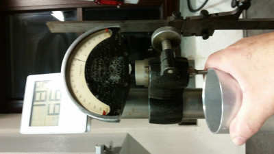

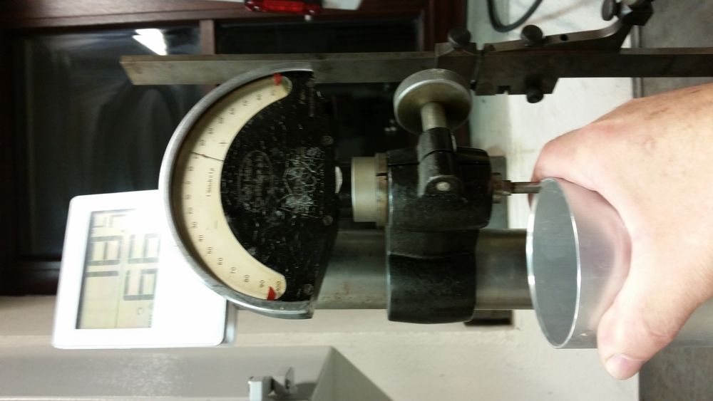

Jsem psal nepřesný stroj, ale myslel jstem tím dostatečně tuhý na požadovaný typ obrábění bez softwarové kompenzace nepřesnosti stoupání šroubu.
Pokuď chceš obrábět slitiny hliníku přesně od 300mm výše, musíš už brát už do úvahy rozdílnou teplotní roztažnost obráběného dílu a tvé mašiny.
Když budeš obrábět teď v léte ve 30°C, tak vůči ocelové či litinové mašině ten díl bude mít rozdíl 0,1mm/1000mm. Betonová frézka bude mít podobou teplotní roztažnost jako ocel. Když jsme vrtali desky ze slitiny EN AW 5083, tak kolíkové díry na tom metru lítali +-0,1mm. To se dělalo na MCV1000, což je stroj s pravítkama. Myslím, že je to tak nějak polohová přesnost řady nástrojařských mašin, co se v prospektech chlubí nějakou udávanou přesností třeba +-0,006mm. Reálně je polohová přesnost tak +-0,005/100mm u těch novějších profi mašin. Můj odhad. Hoby mašina tak těch +-0,02/100mm, to bych považoval za dobrý výsledek.

Hodně se tu mluví o tepelné roztažnosti, ale připadá mi, že si to mnozí prostě neumí představit. Ocel má hodnotu 1,04 setiny na stupeň a metr. Hliník 2,3 ! Na dvou fotkách máte změřenou délku trubky 75 mm dlouhé na kuse v místnosti kde je cca 19° C a po asi minutě co jsem ji držel v ruce. // pokud tu někdo začne rozvíjet úvahy že to je tím že jsem teplej tak má u mne facku na celou hubu
// Ten kus se protáhne o 0,02 jenom tím, že ho držíte v ruce a ohřejete ho !
Zkuste si představit co dělá hliníková konstrukce s našroubovanejma ocelovejma lineárama.
