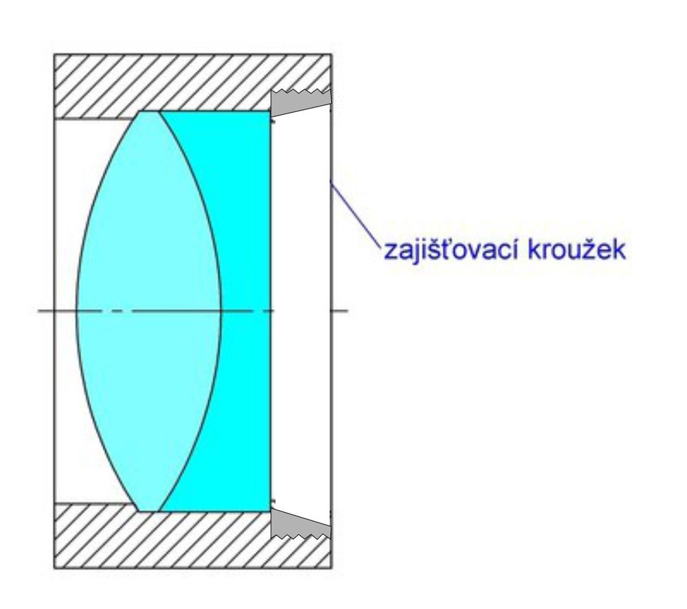

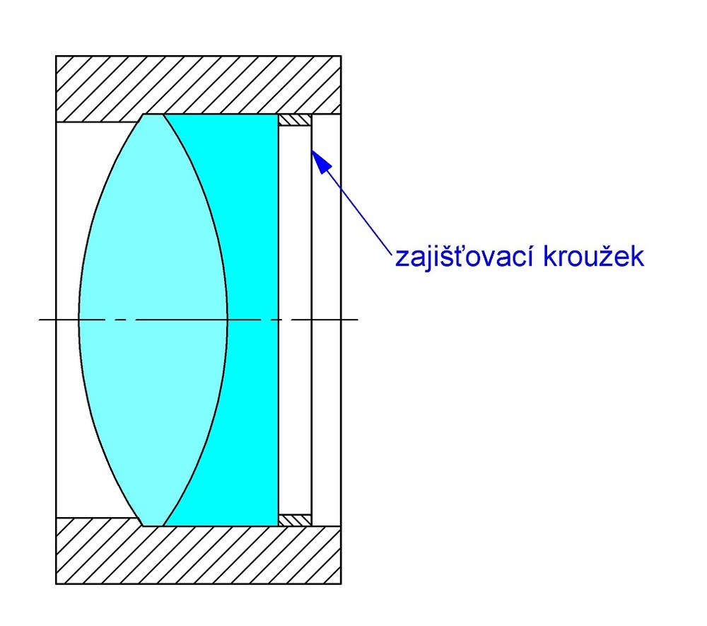

Přemýšlím jak upevnit čočku v tubusu. Všechno je vlastně jasné, jen nemám vyřešený zajišťovací (upevňovací) kroužek. Jak se tohle dělá v profi optice? Jestli má být kroužek na závit (což se mi moc nechce, závit sice vytočit umím ale je to zdlouhavé a bude tlustý a sebere kus apertury čočky) nebo raději pružný nebo jen nalisovaný?

To upevneni proslo vyvojem. Tmelilo se to, pak delene distancni krouzky a poslednich 100let se to sroubuje. Dosahnes tim rozhodne nejlepsi vysledky a neriskujes poskozeni optiky pri zasahu klestickami.
Mam tu puskohled nekdy z 30tych let a cocka je fixovana tmelem, ale distance je delana zavitovym krouzekem. U vetsi optiky je to stejne, ale cocky jsou v kolimacnich objimkach s sroubkama.
Mysli na to, ze v pripade nejakeho servisu se tam musis lehce dostat, co u lisovaneho krouzku bude pekna fuska.

Ještě jsem přemýšlel o drážce a o-kroužku. Není to úplně nevyzkoušené, upevňují se tak třeba sklíčka do potápěčských svítilen a počítačů (které musí vydržet brutální zacházení), ale nevím, jestli to u té čočky nemůže dělat nějaký problém - třeba odpařování "něčeho" z té gumy a zamlžení čočky.

Jestli se ti nechce zavit (jemny nizky ti moc mista nesebere), tak proste krouzek z pruzinoveho dratu. Ja mam takove sady co jsem dostal od Smalley jako vzorky a presne na ten ucel maji cele portfolio. Jestli se bojis poskozeni cocky pri instalaci klestema, tak vyhledej Spirolox, to je dvojzavitovy krouzek z ploche pruzinovky a da se do drazky jakoby nasroubovat.
edit: Nasel jsem to: Spirolox
edit2: krome nasroubovani se ten spirolox da pohodlne nasadit zmacknutim .
Tady jsou dalsi krouzky co maji v portfoliu a na miru delaji jeste treba takovehle. Da se to od nich koupit primo, prip. jestli to mas jako kusovku tak pres eBay.

Jestli máš kolem dost "masa" můžeš ten kroužek udělat i větší.
Nebo udělat jen vložku a přišroubovat jí zepředu šroubky po obvodu.

Ty pružné kroužky bych moh zkusit. Napřímo asi ne, ale podložit je tenounkým plastovým kroužkem by možná mohl fungovat.

Alesi, jeste jedna vec. Male zastineni/zacloneni neni na skodu a nekdy dokonce pomuze vylepsit obraz. A eliminuje nektere opticke chyby. Takze toho krouzku se zavitem bych se nebal. Klidne i stoupani 0.5

Děkuji, vyzkoušel jsem a nakonec jsou ty závitové kroužky opravdu nejlepší. I když nalisované delrinové kroužky s přesahem H7/u7 taky nejsou úplně špatné, ty závitové vypadají líp :-)
