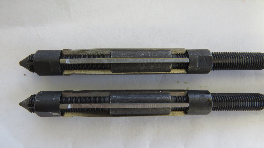

Koupil jsem si stavitelny vystruznik a nemohu pochopit jak se snim vystruzuje.
Prisel mi ze je blbe nabrousen urcite je blbe nabrousen tak jsem jej vratil a ted koukam na kovonastroje a tam je na fotce stejne blbe nabrousen tak otazka zni je doopravdy blbe nabrousen??
Kdyz kouknete na ostri tak je rovne a najednou je zajeto jako do ostri a predni cast nejni vubec nabrousena tak ze je prumerove nejvetsi.
Tak ze jej ani nenasadite poradne na diru.

Predná časť je vodiaca, a je len o máličko menšia ako rezná časť. Je to preto, aby sa pri práci neodoberalo veľa materiálu, a nepoškodilo sa uloženie nožíkov. Pracovať s ním treba opatrne, na viackrát. Ovšem aj fungl nové majú často medzi jednotlivými protiľahlými britmi rozdiel niekolko stoviek.

jasne to bych bral jak pises defakto nahore by jsi mel mit nejvetsi prumer a vespot nejmensi a nejmensi orumer ti bude delat sikmo rizla drazka ale tady mas predek nejvetsi potom to mas z nejakeho zvlastniho duvodu sikme zbrouseni to bych chapal kdyby to bylo do konce aby jsi lepe chytil diru ale tady to do te diry nedas protose prednich 4 mm je nejsirsich.
Podle me zmetek

je to zmetek, nože jsou nabroušené na stejnou výšku, na koncích je cca. 45° sražení, aby šly do kuželových objímek. Přitažením objímek jdou nože do luku a to dělá zvětšení rozměru. A.

Opravdu? A proč jsou tam ty drážky pod úhlem? Mluviti stříbro, mlčeti zlato. Nepleť neznalým, jako jsi ty hlavy.

Fakt jsem se zasmál, prohnuti do luku... Podle fotky je vyrobil 6ti lety činan pet minut po konci smeny v sobotu vecer. Hruza velebnosti

omlouvám se, přenáhlil jsem se v radění :(
