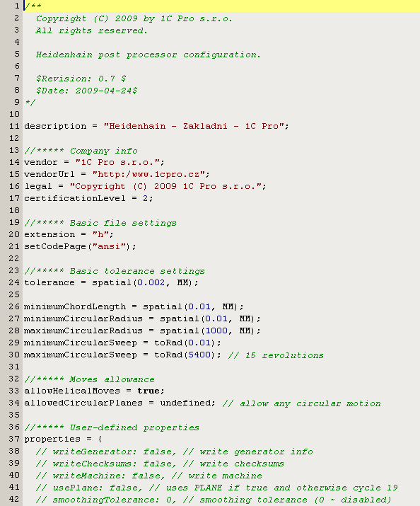

Jak je to konkrétně udělané? Volá tam systém nějaké funkce (třeba "vyměň nástroj") které generují G-kód nebo je to jako překlad z mezikódu do jazyka stroje? Můžete sem hodit kousek nějakého postu?
Je to velmi prosté.
Systém HSMWorks má i nápovědu týkající se pouze samotného postprocesingu, kde je možné dohledat vše potřebné. Nejdůležitější jsou proměnné, které je možné ze systému obdržet (jedná se vlastně o téměř všechny parametry, hodnoty a vlastnosti) a dále určité funkce inicializované určitou událostí.
Ostatní je, jak jsem zmínil, věcí Java Scriptu.
Asi nemá cenu abych zde vypisoval nějaký kód, a tak jsem jednoduše připojil výřez z jednoho z postprocesorů. Je samozřejmostí, že připojený soubor neobsahuje vše potřebné, ale pro náhled a představu se domnívám, že to je postačující. U souboru je přípona *.txt, ale pro používání přípona musí být *.cps.
S výhodou používám editor PSPad, kde si nastavím syntaktické zvýraznění pro Java Script, čímž se kód stává přehledným. Je nádherně vidět co je proměnná, co je číselná nebo textová hodnota, co jen komentář atd. Viz přiložený obázek.
