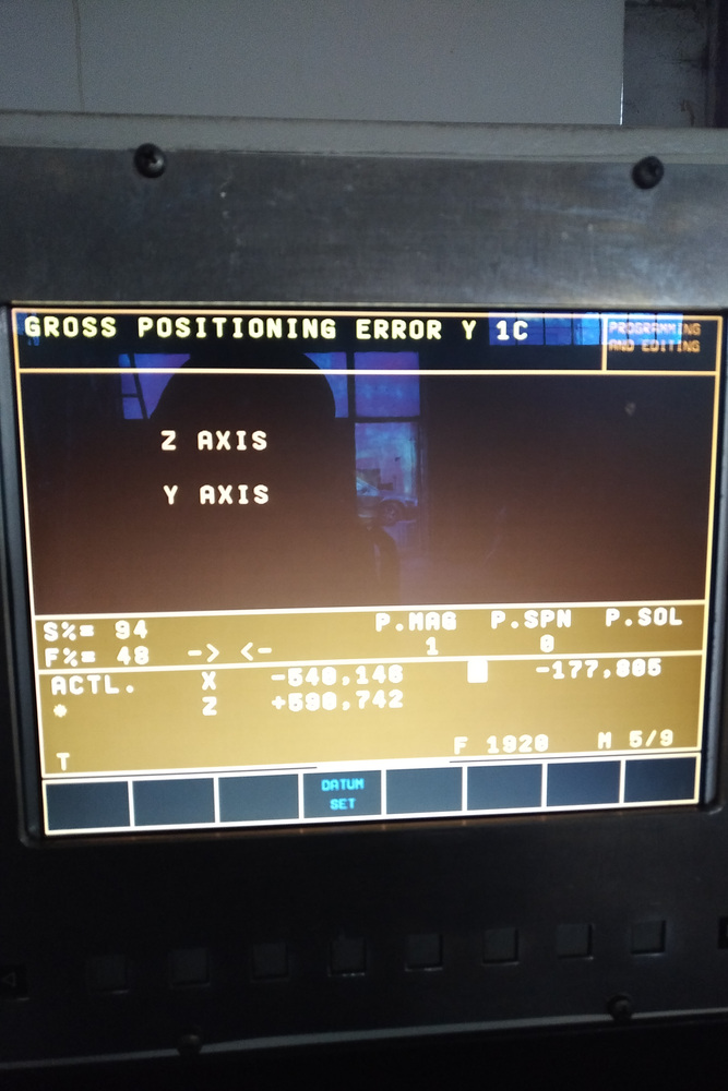

Zdravím,
konečně skoro po roce jsem provizorně zapojil stroj abych ho ozkoušel jestli je všechno ok.
Ke konci měsíce mi totiž poteče 80A.
Ale teď k problému. Nikdy jsem nedělal s takhle starší mašinou a povedlo se mi najet na reference osu X. Ale když chci najet osu Z tak ta nereaguje vubec a osa Y jenom poskočí o desetiny následně vyhodí chybu viz. foto a spadnou pohony. Musím následně vypnout a zapnout stroj.
Dost mě to mrzí ,protože stroj původně u kupce fungoval. Nenapadá někoho čím by to mohlo být? Motory Z a Y byli kvůli přepravě sundané a sám jsem je opět nandaval. Takže vyvstává otázka. To jsem opravdu tak blbej a něco jsem špatně udělal s motory nebo to neutáhne ta provizorní elektrika (to je asi blbost když jezdím posuvem jenom 500 třeba) a nebo jsem prostě jenom blbej a nevím co s tím ? (považuju za pravděpodobnější a ke mě a k mé peněžence nejmilejší)
Děkuju za jakékoliv rady k tématu.
Edit: Ještě mě napadlo jestli to nesouvisí nějak s brzdama ale to je jenom dohad.
Příspěvky: 7388
8. 10. 2019, 1:48
systém hlídá rozdíl mezi požadovanou a skutečnou polohou
velikost mezního rozdílu je nastavená někde ve strojních parametrech
tipnul bych si, že to shazuje tohle hlídání
v okamžiku, kdy systém chce popojet osou (třeba kvůli referování) a příslušná osa je třeba mechanicky zablokovaná (nebo se z nějakého důvodu neodbrzdí brzda na Z - jestli to má na Z brzdu), tak odchylka požadované a skutečné polohy překročí určitou mez viz výše a systém to shodí
bacha na laborování s brzdou na svislé ose (Z???)
v okamžiku kdy to odbrzdíš nějak nezávisle na systému, tak to plnou vahou spadne natvrdo dolů - kuličkový šroub není samosvorný
abys tam neměl hlavu
asi už se tu něco podobného řešilo
najdi si moje příspěvky a v nich slovo Heidenhain

Osa Z vůbec se ani nehne a schazuje to osa Y kdy poskočí o desetinky a pak spadnou pohony. A osa Z je podle mě už dávno posazená až na hrubáka dole. Takže postačí ty osy dát někam do středu mechanicky ručně pro začátek ? :shock:

Tím bych začal ,na MCV750 jsem dělal komplet repas a pokud si matně pamatuju tak byl problém že Z seděl na koncáku, a tak jsem povolil motor odpojil konektor točil motorem dokola až jsem z něj sjel ,pak byl ještě problém s pravítkem po kterým proběhla kapka oleje a tak jsem ho musel vyčistit .
Příspěvky: 22899
9. 10. 2019, 3:22
Nevim jak je udelana konkretne tahle masina
Paklize to sedi na koncaku bude odepnuta silovina do driveru uplne protoze se jedna o havarijni stav
Potom budou chybu hlasit vsechny osy
To z taky muze mit problem s tim ze treba nefunguje kompenzace hmotnosti osy. To by sneslo kontrolu

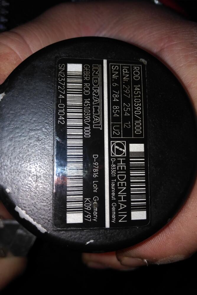

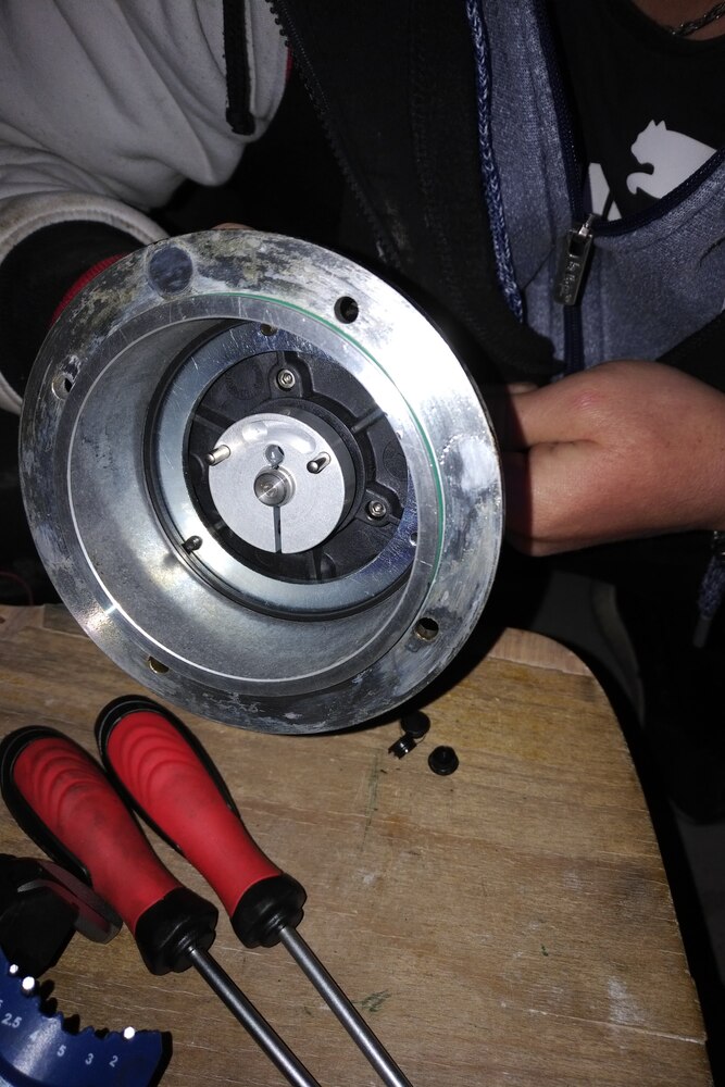

Zdravim opět pánové.
Takže osu Z jsem zvedl výš a problém s její reakcí byl vyřešen.
Osa Y to byla groteska sama o sobě až do teď. Samozřejmě po X hodinovém pátrání/rozebírání po pravítku ,kdy jsem zpochybňoval svojí inteligenci až ke svéprávnosti a stále ho nenacházel tak kolega zavolal prodejci a ten nám samozřejmě řekl ,že tahle mašina ještě nemá přímý odměřování :mrgreen: což mě vůbec nenapadlo respektive jsem si to nedokázal spojit a vše jde vlastně přes motory.
A podle popisu problému řekl ,že to bude krokový snímač na motoru. Hned jsme ho za tmy s čelovkou rozmontovali a bohužel při demontáži zničili plastový bazmek co spojoval ten snímač s motorem.
A teď záludná otázka. Neporadíte mi někdo kde sehnat ten snímač a bazmek + myslíte ,že by to mohlo být tím ? Dává mi to teda logiku.
Opět díky za pozornost.
Jo a napadlo mě hned napsat do Heidnu jestli ho nebudou mít ale je otázka jestli si drží takhle starý součástky :shock:
Naposledy upravil(a) Radislav dne 10. 10. 2019, 7:06, celkem upraveno 1 x.
Příspěvky: 22899
10. 10. 2019, 7:05
Jak jsi prisel na to ze je snimac rozbitej?
Merkl jsi ho?
Da se normalne sehnat po bazarech

lukin1156
Příspěvky: 584
Registrován: 7. 11. 2012, 8:42
10. 10. 2019, 9:21
Může to být cokoliv z odměřování. Kabely, vada v systému. Vypadá že to odměřování je přímo do systému a motor má svoje odměřování zvlášť. Potom by mělo při zapnutém systému a vypnutých pohonech jít točit šroubem a v systému by to mělo zobrazovat hodnotu. Pokud zobrazuje tak je chyba mechanická- velká odchylka mezi motorem a odměřováním- pokud třeba nebyla ta spojka rozbitá už předtím. Pokud neukazuje tak hledej chybu v elektronice.

Příspěvky: 7038
11. 10. 2019, 8:33
A když ten snímač připojíš a budeš s ním otáčet tak se ti mění poloha osy nebo ne ?

11. 10. 2019, 7:33
packa píše: 11. 10. 2019, 8:33 A když ten snímač připojíš a budeš s ním otáčet tak se ti mění poloha osy nebo ne ?
Tak jsem opět zde a ten snímač reaguje a odměřuje. To znamená problém od té plastové spojky po motor?
Hmmm :roll:

Příspěvky: 7038
11. 10. 2019, 7:37
ta spojka by měla jít docela snadno vytisknout na 3d tiskárně , jak má vlastně vypadat ? jak ty díly k sobě patří ?
