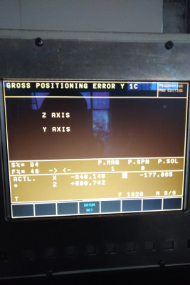

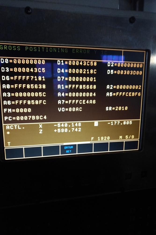

Zdravím,
konečně skoro po roce jsem provizorně zapojil stroj abych ho ozkoušel jestli je všechno ok.
Ke konci měsíce mi totiž poteče 80A.
Ale teď k problému. Nikdy jsem nedělal s takhle starší mašinou a povedlo se mi najet na reference osu X. Ale když chci najet osu Z tak ta nereaguje vubec a osa Y jenom poskočí o desetiny následně vyhodí chybu viz. foto a spadnou pohony. Musím následně vypnout a zapnout stroj.
Dost mě to mrzí ,protože stroj původně u kupce fungoval. Nenapadá někoho čím by to mohlo být? Motory Z a Y byli kvůli přepravě sundané a sám jsem je opět nandaval. Takže vyvstává otázka. To jsem opravdu tak blbej a něco jsem špatně udělal s motory nebo to neutáhne ta provizorní elektrika (to je asi blbost když jezdím posuvem jenom 500 třeba) a nebo jsem prostě jenom blbej a nevím co s tím ? (považuju za pravděpodobnější a ke mě a k mé peněžence nejmilejší)
Děkuju za jakékoliv rady k tématu.
Edit: Ještě mě napadlo jestli to nesouvisí nějak s brzdama ale to je jenom dohad.

systém hlídá rozdíl mezi požadovanou a skutečnou polohou
velikost mezního rozdílu je nastavená někde ve strojních parametrech
tipnul bych si, že to shazuje tohle hlídání
v okamžiku, kdy systém chce popojet osou (třeba kvůli referování) a příslušná osa je třeba mechanicky zablokovaná (nebo se z nějakého důvodu neodbrzdí brzda na Z - jestli to má na Z brzdu), tak odchylka požadované a skutečné polohy překročí určitou mez viz výše a systém to shodí
bacha na laborování s brzdou na svislé ose (Z???)
v okamžiku kdy to odbrzdíš nějak nezávisle na systému, tak to plnou vahou spadne natvrdo dolů - kuličkový šroub není samosvorný
abys tam neměl hlavu

Osa Z vůbec se ani nehne a schazuje to osa Y kdy poskočí o desetinky a pak spadnou pohony. A osa Z je podle mě už dávno posazená až na hrubáka dole. Takže postačí ty osy dát někam do středu mechanicky ručně pro začátek ?

Tím bych začal ,na MCV750 jsem dělal komplet repas a pokud si matně pamatuju tak byl problém že Z seděl na koncáku, a tak jsem povolil motor odpojil konektor točil motorem dokola až jsem z něj sjel ,pak byl ještě problém s pravítkem po kterým proběhla kapka oleje a tak jsem ho musel vyčistit .
- Site Admin
- Příspěvky: 23435
- Bydliště: Praha
Nevim jak je udelana konkretne tahle masina
Paklize to sedi na koncaku bude odepnuta silovina do driveru uplne protoze se jedna o havarijni stav
Potom budou chybu hlasit vsechny osy
To z taky muze mit problem s tim ze treba nefunguje kompenzace hmotnosti osy. To by sneslo kontrolu

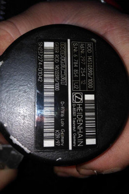

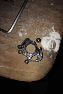

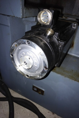

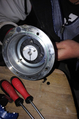

Takže osu Z jsem zvedl výš a problém s její reakcí byl vyřešen.

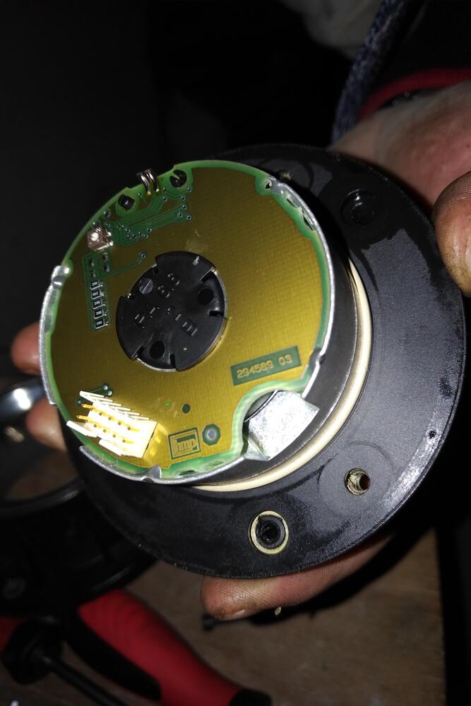

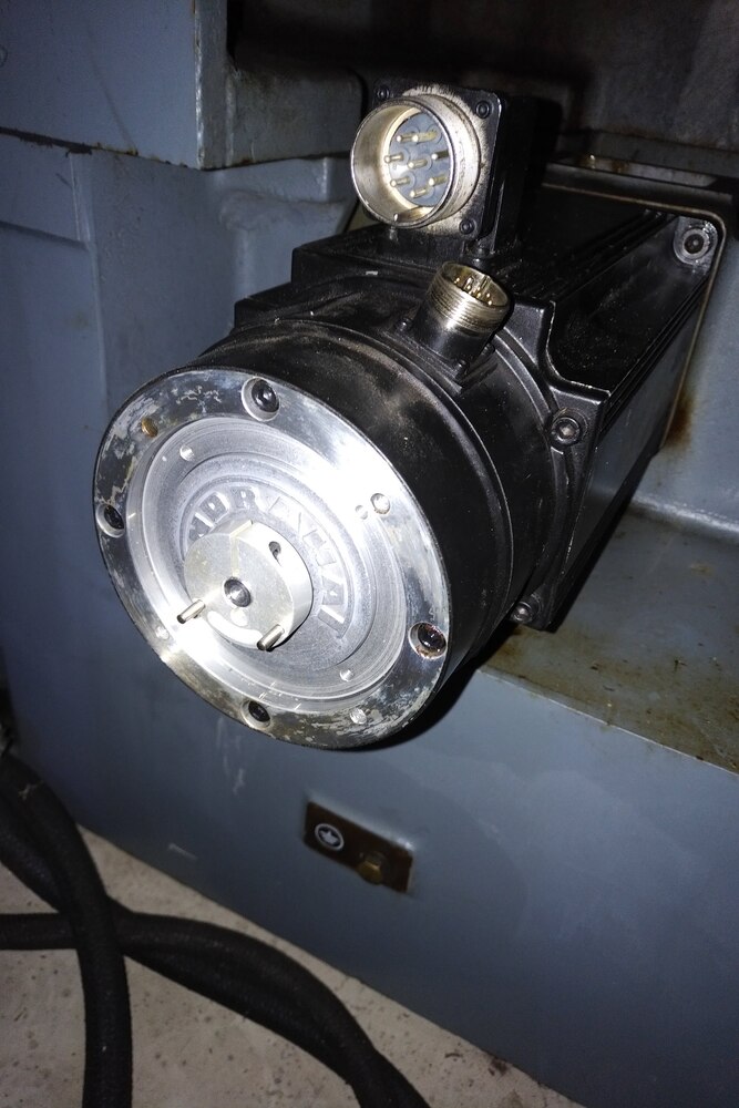

Osa Y to byla groteska sama o sobě až do teď. Samozřejmě po X hodinovém pátrání/rozebírání po pravítku ,kdy jsem zpochybňoval svojí inteligenci až ke svéprávnosti a stále ho nenacházel tak kolega zavolal prodejci a ten nám samozřejmě řekl ,že tahle mašina ještě nemá přímý odměřování
což mě vůbec nenapadlo respektive jsem si to nedokázal spojit a vše jde vlastně přes motory.

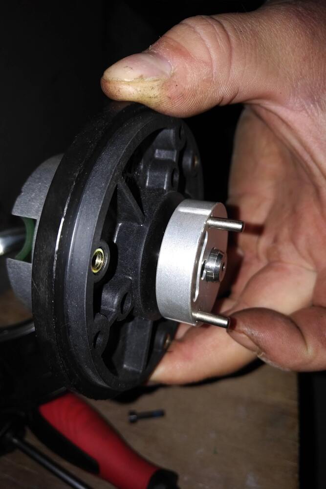

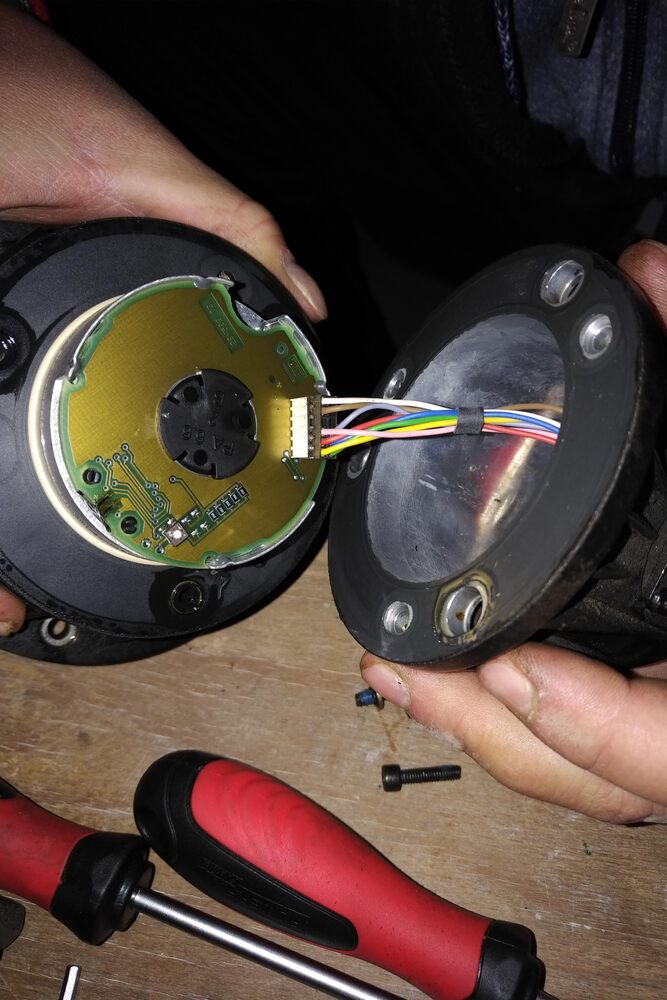

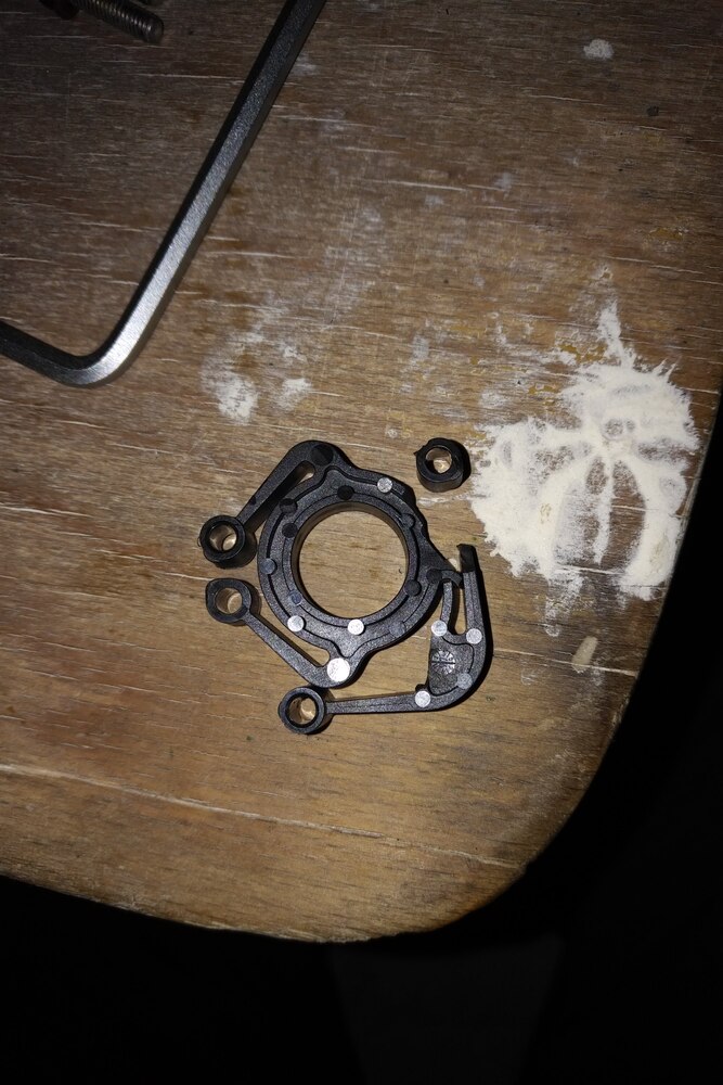

A podle popisu problému řekl ,že to bude krokový snímač na motoru. Hned jsme ho za tmy s čelovkou rozmontovali a bohužel při demontáži zničili plastový bazmek co spojoval ten snímač s motorem.
A teď záludná otázka. Neporadíte mi někdo kde sehnat ten snímač a bazmek + myslíte ,že by to mohlo být tím ? Dává mi to teda logiku.
Opět díky za pozornost.
Jo a napadlo mě hned napsat do Heidnu jestli ho nebudou mít ale je otázka jestli si drží takhle starý součástky

Jak jsi prisel na to ze je snimac rozbitej?
Merkl jsi ho?
Da se normalne sehnat po bazarech
Merkl jsi ho?

Neměřil ani bych nevěděl co a jak. Nejsem elektrikář.
lukin1156
- Příspěvky: 585
- Registrován: 7. 11. 2012, 8:42
Může to být cokoliv z odměřování. Kabely, vada v systému. Vypadá že to odměřování je přímo do systému a motor má svoje odměřování zvlášť. Potom by mělo při zapnutém systému a vypnutých pohonech jít točit šroubem a v systému by to mělo zobrazovat hodnotu. Pokud zobrazuje tak je chyba mechanická- velká odchylka mezi motorem a odměřováním- pokud třeba nebyla ta spojka rozbitá už předtím. Pokud neukazuje tak hledej chybu v elektronice.

No jelikož to teď vlastně neozkouším nevíte kde by se teda ta plastová spojka a i ten snímač dali sehnat ? Nemám obražený "bazary". Spíš jestli by někdo nedokázal nasměrovat kde třeba něco takového sháněl a sehnal.

- Příspěvky: 7199
A když ten snímač připojíš a budeš s ním otáčet tak se ti mění poloha osy nebo ne ?

- Příspěvky: 7199
ta spojka by měla jít docela snadno vytisknout na 3d tiskárně , jak má vlastně vypadat ? jak ty díly k sobě patří ?
