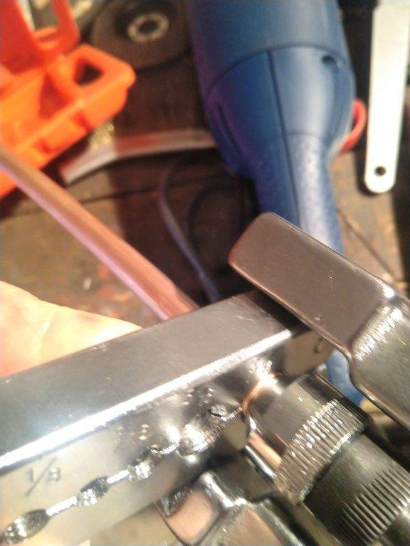

A zháňam medenu trúbku na mazanie jedna je veľmi zalomena. Ani by som nebol povedal že zohnať 10 MM hrubú medenu trúbku bude taký problem. Dnes som pobehal loziskarne aj kúrenie a nikde nič...

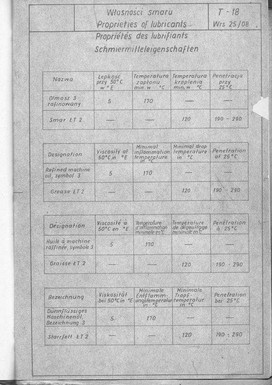

Nieco k mazaniu
Dakujem panom z Parama ze si dali tu namahu.
Vcera som pisal email dnes som mal odpoved super.
Takze do vretena sa objedna vazelina Mogul LA2 a do vrtacky olej Paramo KV46.

Vážený pane,
viskozita olej 5 °E odpovídá cca viskozitě 46 mm2/s.
tj. pokud se maže pouze převodovka a ložiska doporučujeme použít olej např. MOGUL MULTI 46, GLISON 46, PARAMO KV 46. Pokud však by tam byla nějaká elektromagnetická, lamelová spojka nebo něco takového, která se brodí v oleji, musí se použít PARAMO OL-J 46.
Náhradu za mazivo doporučujeme MOGUL LVS 2 nebo MOGUL LA 2.

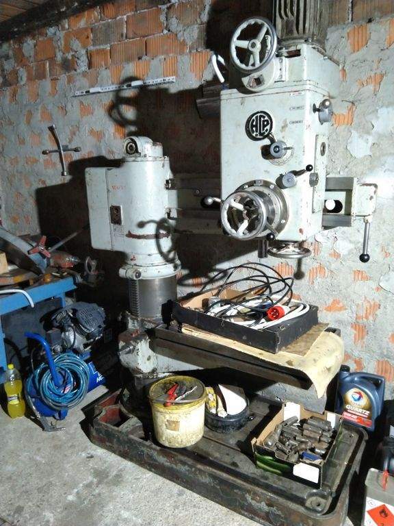

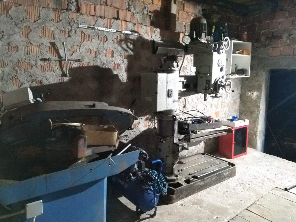

Tak dnes už aj zavrcala ale len na chvíľu môžem na nej dokončiť posledné veci
Dotiahnuť elektriku do konca teraz to mám provizórne
Nahádzať kryty
Náplne
Očistiť a nahádzať pár novych srobov

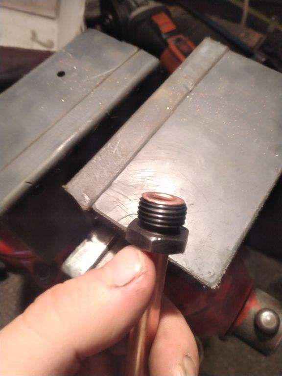

Hadicka mazania
Na mieste zatial takto po zime ked pojde bratovo auto het ju zvrtnem, este to chce hlavicku upinky a poriadny zverak, doladit elektriku, pridat lampu, dokoncit chladenie ( chyba cerpadlo) zatesnit vsetko co tecie

Edit trubku mazania som menil za to ze povodna bola velmi stlacena a osuchana asi od variatora tak som to radsej spravil
