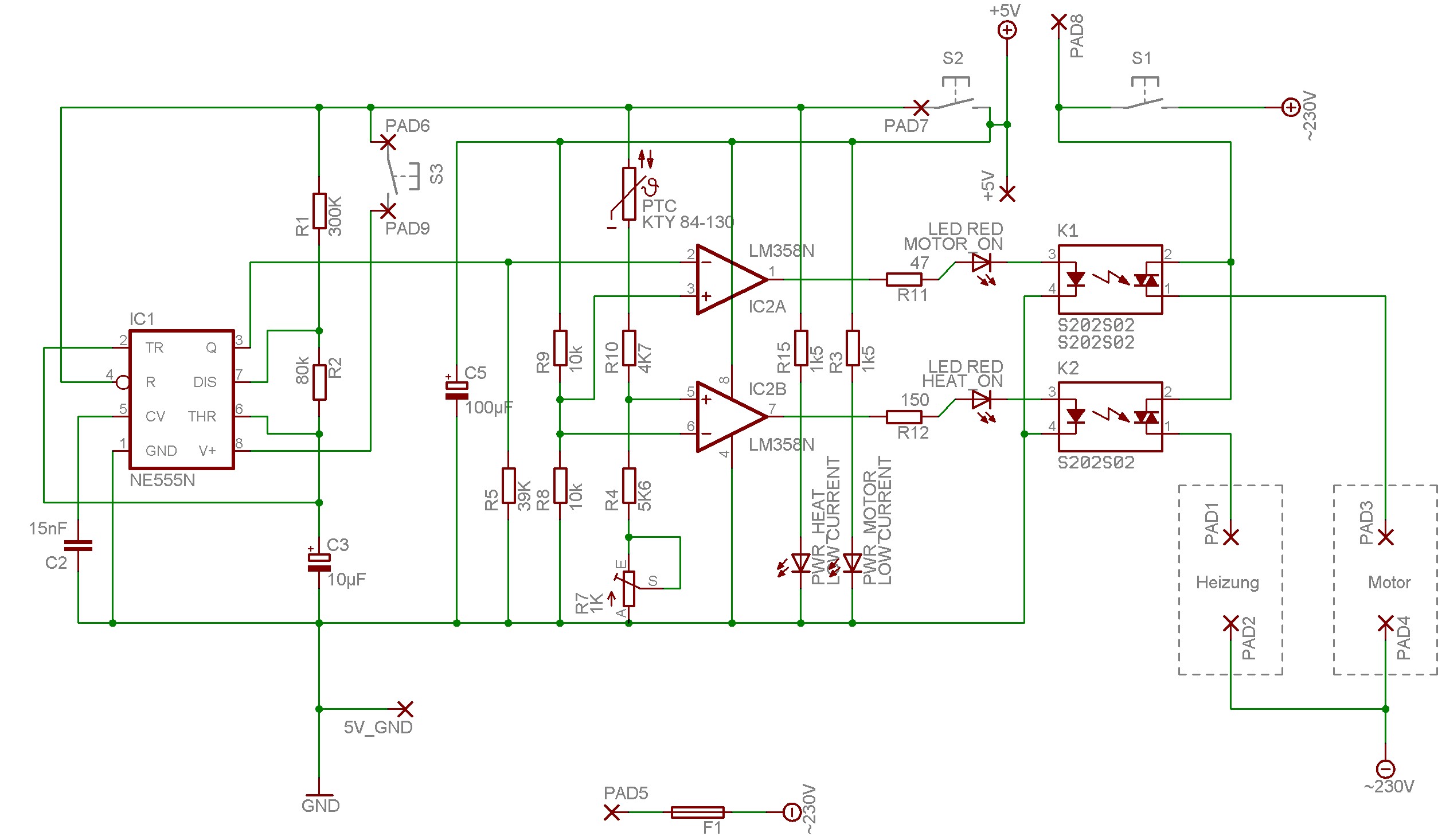

prosím o pomoc s rozchozením. Když zapnu vypínač S1 laminátoru, tak se mi pouze točí motor, neohřívá se. Když zapnu vypínač S2 na časování, tak se laminovačka začne vyhřívat, ale motor pouze v pravidelných intervalech bzukne - nepootočí se. Předem dík za rady.
wolf
Příspěvky: 244
Registrován: 4. 11. 2006, 4:23
Bydliště: Březí u Mikulova
16. 2. 2013, 2:25
Pokud je vše správně zapojeno, tak zkus nahradit LED diody HEIZUNG_AN a MOTOR_AN drátovými propojkami. Občas to pomůže. Vysvětlení a popis o pár příspěvků výše.

16. 2. 2013, 4:46
Když použiji propojky místo LED, tak to v základu točí a hřeje. Při přepnutí na časovač to nečasuje. Motor stále jede. Napájecí napětí pro NE555 je asi kolem 3-4V.

17. 2. 2013, 5:47
Zkusil bych překontrolovat správnost zapojení a hodnoty součástek. Pokud budou potíže přetrvávat, tak doporučuji přejít na variantu "Laminátor se samostatným zdrojem". Více uživatelů již mělo podobné potíže, včetně mne, a tak jsem upravil původní zapojení pro napájení řídící elektroniky se samostatného zdroje. Po této úpravě je dle ohlasů funkce již stoprocentní. Nějaké součástky přibudou, ale i nějaké zbudou :-).
Úprava neřeší zdroj =5V. Je možno použít v podstatě jakýkoliv zdroj, který dává více jak 100mA při 5V. Může to být např.adaptér do zásuvky nebo zdroj udělaný doma. Já jsem použil stabilizovaný zdroj 5V se 7805.
Podklady pro úpravu jsou v příloze.

Součástky jsou podle rozpisu. Budu tedy tvořit tu tvoji variantu s externím napájením. Děkuji za pomoc a návod.
