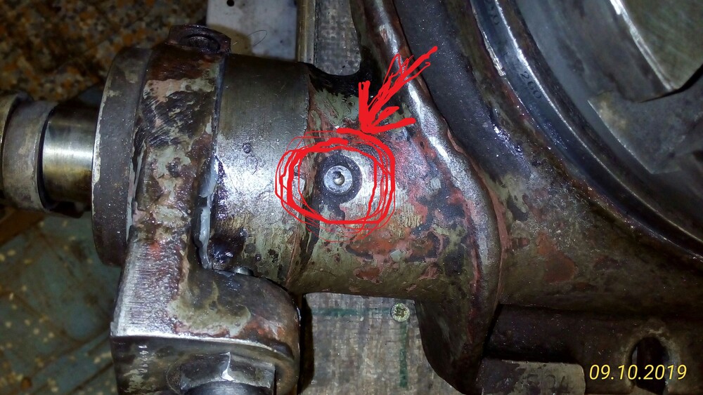

pořídil jsem otočný stůl rozebral vyčistil a sestavil ,na čem jsem zůstal stát jsou tyto maznice, má někdo povědomí jak je dostat ven a čím je nahradit, mám je na soustruhu ,na BN-102 a ted i na tom otočném stole ale nějak to nemám čím mazat a nebo spíš nevím čím

To jsou narážecí maznice ,tělo má mírný kužel a tak držej v díře ,asi jedině odvrtat.

buď vyťahovák na zlomené skrutky - pooočiť a vytiahnuť, alebo keby nešla tak reverzné kladivo s háčikom.
Ak jediný dôvod výmeny je ten, že nevieš čím to mazať, tak ich nemeň a kúp si toto:

P.S. : Maže sa to olejom

Pokud máš k dispozici TIG tak k tomu "kápni" šestku kulatinu, na které budeš mít váleček jako reverzní kladivo. Zároveň se tím ohřátím trochu uvolní to zatvrdlé mazivo.
Když to budeš odvrtávat, tak zespoda je zatemovaná pružinka a kulička /co je vidět / a ty spadnou někam dovnitř a ne vždycky se je podaří vylovit.

Tie maznice tam moc nedržia, a zvrchu je osadený rantlík. ak si nabrúsiš z dlhšieho závitníka (M5-6) vhodný nástroj, bez problémov ich dostaneš von.

rád bych je vyměnil za nové tedy pokud se mi podaří nějakou náhradu sehnat, maznice tam jsou 30 a víc let

Vyrábajú sa úplne identické, nieje problém ich kúpiť skoro zadarmo. Hľadaj Mazací zátka k zalisování. Napr tu: https://www.elotechnik.cz/mazaci-zatky/

mám tam maznice 8mm takže děkuji za adresu , už jsem objednal nové,
