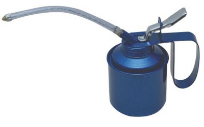

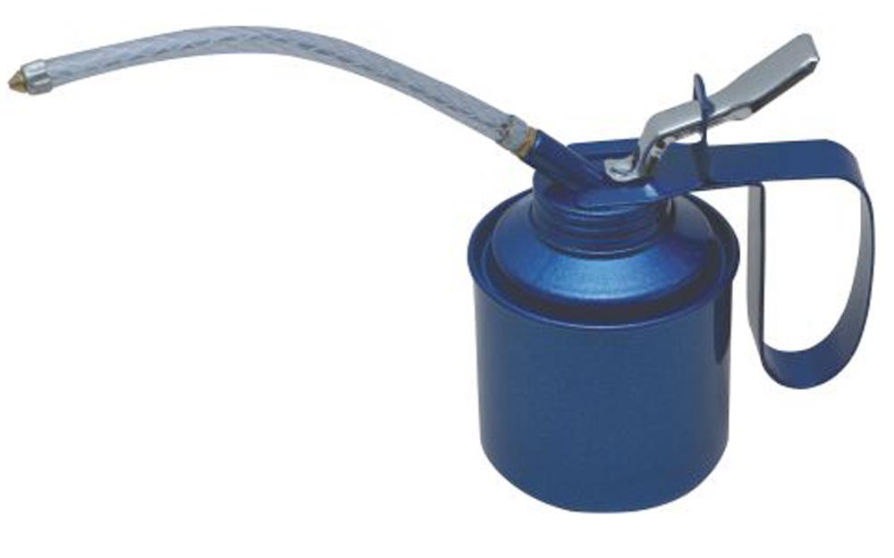

Kúp si takúto olejničku a nemusíš meniť maznice
Tos C45-2000

Vybrať ich neni veľký problém, ale meniť všetky maznice na sústruhu, brúske a ešte aj otočnom stole, len preto že nemám olejničku za 10€ :lol: tieto ploché aspoň nevytŕčajú ako maznice na traktore
