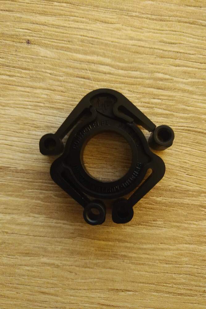

To musím zkusit zítra ale jestli si to dobře pamatuju tak ještě v době kdy to bylo všechno složený a chtěl jsem hejbnout s osou Y tak to tam vyhodilo ve skříni e-stop.
Ale teď to tu chybu nemůže udělat když ten pohon nemám pohromadě ne ? :roll: Nebo to mám teď zkusit zahejbat ikdyž není ten snímač s motorem ? (asi blbá otázka) Při nahození to akorát zahlásilo něco vy smyslu chyba osa 3 nebo tak nějak ale to bylo ve předu na monitoru. Do rozvaděče jsem nekoukal.
Jo a ten díl na 3D tiskárně mě taky napadlo ale on je trochu kroucenej a hlavně nejsem si jistý jestli nemá mít nějaký parametry když nepočítám rozteče děr. (ty jsou jasný)
Našel jsem ho tady v odkaze kde snad mají i data na stažení .... :shock:
https://www.schmidt-kupplung.com/filead ... nsicht.pdf

11. 10. 2019, 7:54
ne ne
nenahazovat bez snimace
Příspěvky: 10269
11. 10. 2019, 7:58
to by ti mohlo na plnej ceres vjet do koncáků !!! nebo na mechanickej doraz a rozhodit geometrii sandál !

11. 10. 2019, 7:59
nevím jestly je to ten tvůj rozměr , ale za skoušku to stojí
¨https://www.thingiverse.com/thing:2428312

Našel jsem ho na eBAY ten plastový díl za 60 dolarů.
Příspěvky: 7171
11. 10. 2019, 8:02
určitě by bylo lepší ten originál koupit , ale na test ho můžeš nechat někde vytisknout - asi pet-g nebo nylon

11. 10. 2019, 8:05
Zkusím napsat vysloveně do té firmy jestli mi dají přístup na stažení dat tohohle bazmeku.
Mimochodem mě to původně ani nenapadlo s tím jezdit když to mám takhle rozebrané :D
Příspěvky: 10269
11. 10. 2019, 8:05
a pak si ho vyfrézuješ
Radislav
Příspěvky: 322
Registrován: 16. 7. 2018, 8:26
Bydliště: Mantov
11. 10. 2019, 8:09
fmodel píše: 11. 10. 2019, 8:05 a pak si ho vyfrézuješ
Nejsem blázen si tohle frézovat. To je na 3D tisk jak vyšitý.
