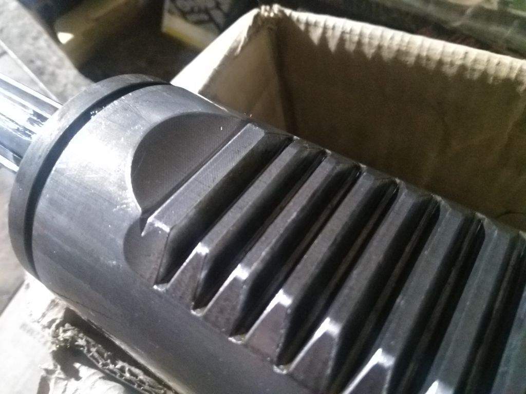

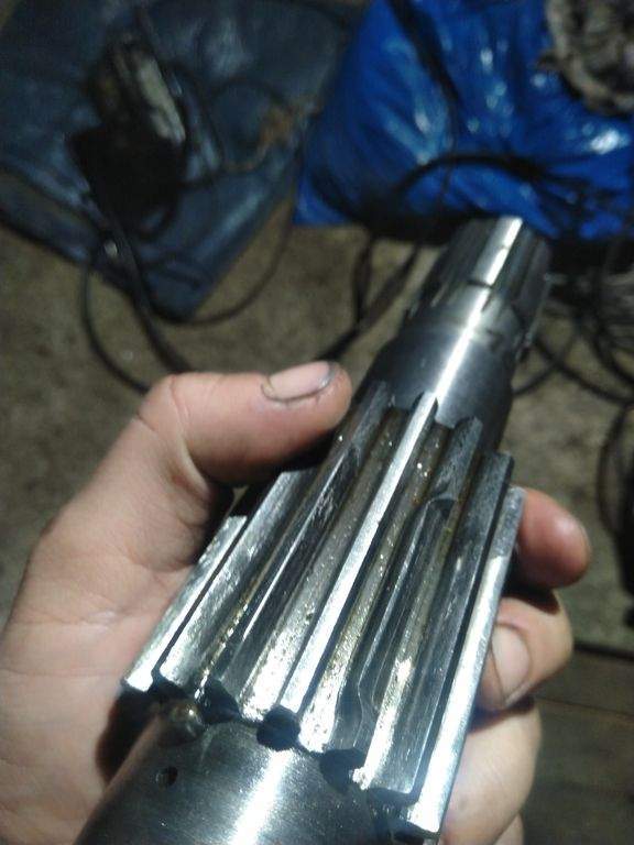

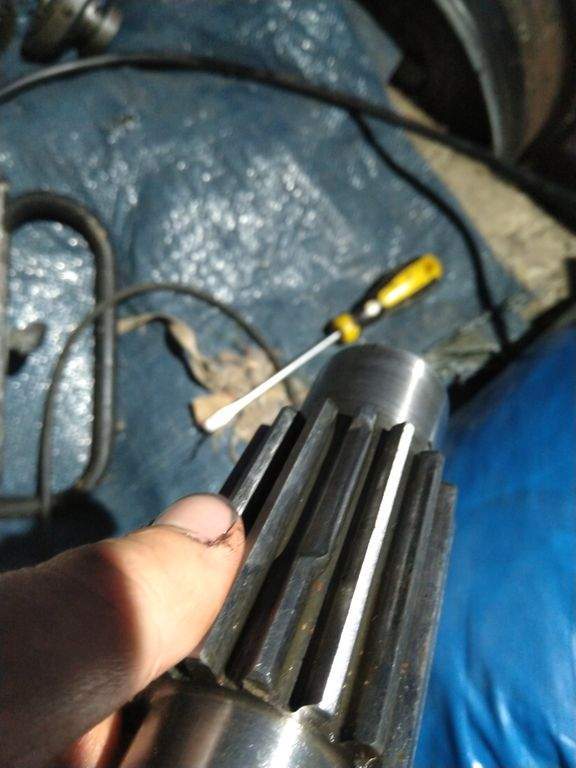

Čo už narobím táto chyba bola v mojom pripade nevyhnutná keby sa to nestane dnes stalo by sa to inokedy keď by som vŕtal a nahal pustený posuv. Zistím ako sa steluje ťa spojka rozoberem to pozriem či to ešte má zmysel skladať. Snažil som sa vrtacke dať čo najlepšie podmienky na to aby sa v prípadnej chybe nestala takáto vec a predsa.

to by šlo navařit tigem a pak na frézku točí se to pomalu nějaká menší nepřesnost nevadí.
musím se podívat do výkresů je totiž možné že ta spojka vypínání nemůže fungovat na opačné otáčky a proto to dokázalo poškodit ten zub.
By mě vůbec nenapadlo zkoušet posuv opačně
Posuv šiel normálne práve otáčky teda vreteno šlo smerom k stolu.... Skúšal som to na prázdno bez vŕtania pomalí posuv a kotúč oproti pertinaxu bol na čo najmenšej ploche pre prípad aby sa to nestalo ale zrejme ten pertinax prenáša silu lepšie ako som si myslel.
