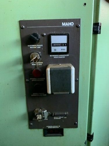

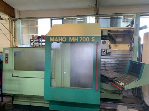

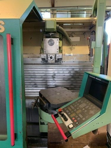

Kámo vykašli se pro začátek na Haase a velké investice... mám pro tebe jednu pěknou univerzální frézku pro začátek... na té se naučíš... párkrát ji nabouráš a pak si koupíš vysněnou mašinku za půl mega ;-) Cenu ti určí tady kolegové. Tak kolegové je to na Vás aby jste určili cca cenu za kterou ji cCracck-ovi nabídnu :wink:
Takže je to Maho700S, příkon by ti měl pro začátek vyhovovat i ke slabšímu jističi, o přesnost se nebojím jen se asi bude muset kvůli věku trošku projít aby tě nezlobila. Ale to mohu zajistit, ty bys jen připravil plac a obráběl.
Líbila by se ti pro začátek?
Co myslíte je to pro něj vhodné pro začátek? a případně za kolik? :)

MH700S byla na bazoši asi dva roky, nakonec se prodala za 7k€
martasg1
Příspěvky: 2227
19. 10. 2019, 11:56
Miki2t píše: 19. 10. 2019, 11:51 MH700S byla na bazoši asi dva roky, nakonec se prodala za 7k€
Takže první návrh je 182 tis. Kč :wink:
Někdo další hodí návrh ceny do placu? Prosím s komentářem a odůvodněním jeho návrhu jinak by to nemělo smysl :lol:
