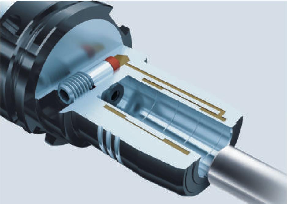

Mám dotaz zda nemá někdo zkušenosti s opravou hydroupínače svépomocí. Zda je to vůbec možné nebo nějaká firma co to dělá za rozumnou cenu. Mám jich neupínajících dost :evil:

Zdravím my sme to vo firme skúšali dopytovať na repas priamo v Schunku ale cenovo sa to neoplatilo. Akonáhle stamať vytečie olej alebo niečo sa poruší tak sa to neoplatí opravovať závisí akú máte chybu.

Díky, Mně se zdá , že z toho nic nevyteklo. Jen to neupíná. Nikde není vidět netěsnost. Jinak to je dobrý typ, vyzkouším těsnost ve vodě jestli nebude někde mikroskvrna oleje. Asi by se to mělo doplnit hydraulickým olejem co ? Upínačů mám asi 12 a Shunk je tam také.

V tých od Schunku je hydraulický olej. Nemôže byť problém v tom piestiku ktorý stláča tu kvapalinu ?Že bude nejak zaseknutý alebo niečo ? Jeden z tých upínačov by som asi obetoval a zistil kde je problém tak je to stále len o hádaní že čo môže byť chyba. Obrázok pre ilustráciu

Možná je to blbost ale co to zkusit odvzdušnit ponořené v oleji ve vakuové komoře?

OK, díky . 1 obětuji. Jinak vše pak udělám v lázni hydraulickýho oleje.
