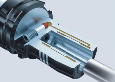

V tých od Schunku je hydraulický olej. Nemôže byť problém v tom piestiku ktorý stláča tu kvapalinu ?Že bude nejak zaseknutý alebo niečo ? Jeden z tých upínačov by som asi obetoval a zistil kde je problém tak je to stále len o hádaní že čo môže byť chyba. Obrázok pre ilustráciu

Možná je to blbost ale co to zkusit odvzdušnit ponořené v oleji ve vakuové komoře?

OK, díky . 1 obětuji. Jinak vše pak udělám v lázni hydraulickýho oleje.
