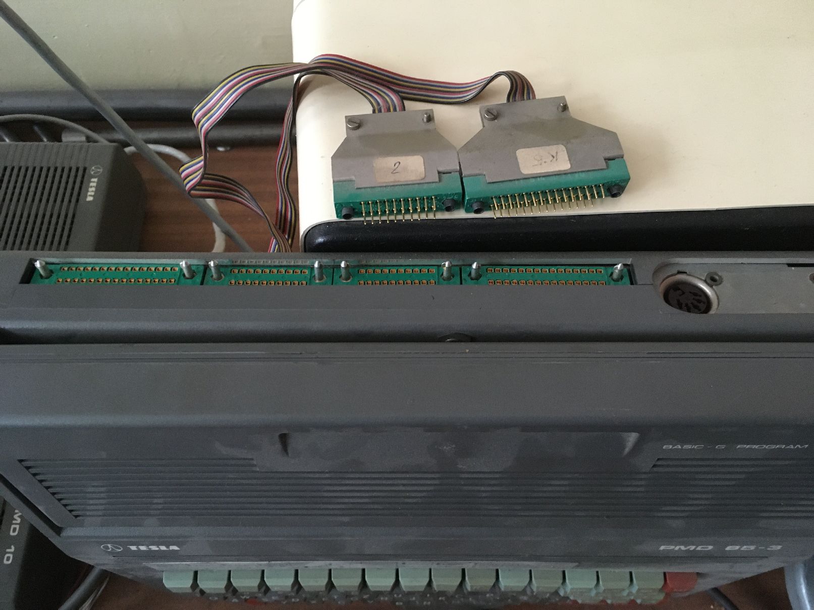

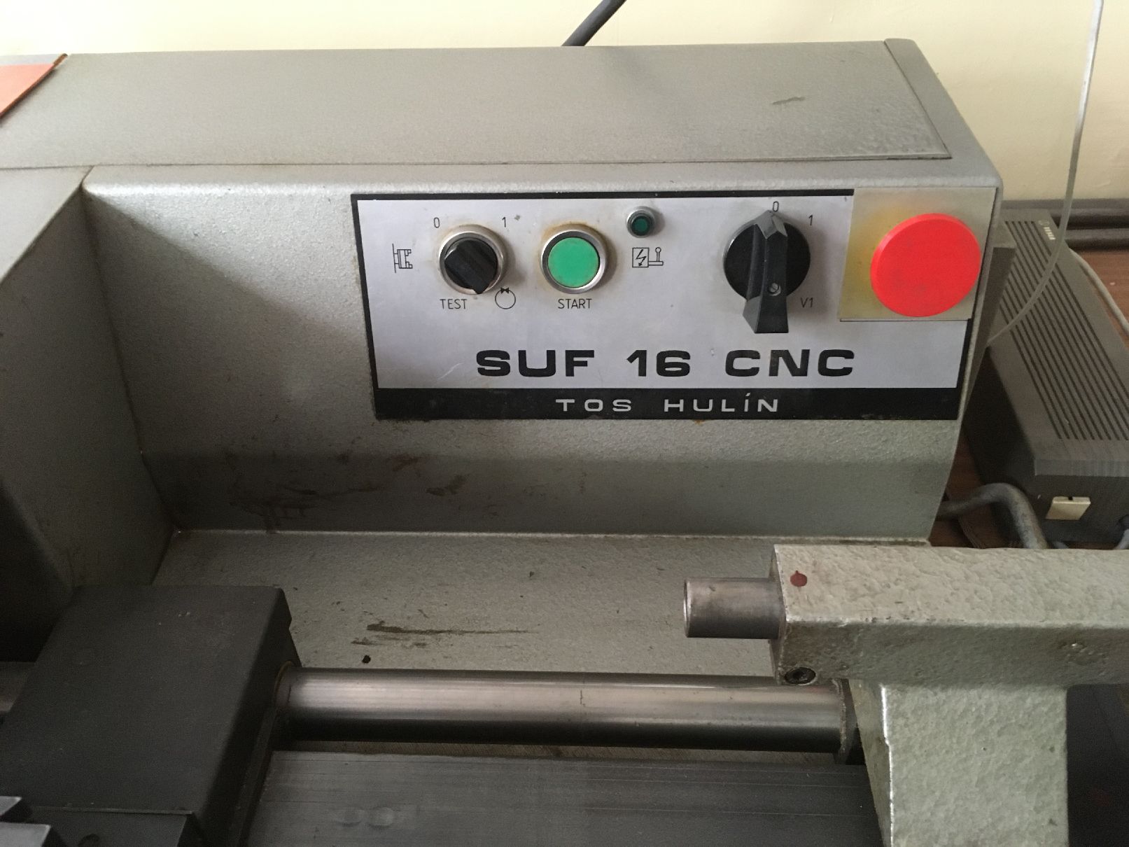

sme stredna odborna skola stronicka a nas novy majster-strojar objavil u nas na dielni nejake starsie CNCcka z TOS KURIM, ktore uz dhlo stali zabudnute a nepouzivane. (vid. foto)... Tieto masinky boli povodne obsluhovane a programovane cez pocitac PMD85 v3...
Chcem sa spytat, ci existuje nejaka moznost (pokial mozno co najjednoduchsia), ako tieto masinky opat ozivit a obsluhovat cez pocitac typu PC (alebo PC a sw emulator) a nejaku standartnu zbernicu (LPT, COM. USB)...
fotografie oboch masiniek, co mame su v prilohe. Rovnako je tam nafotene aj rozhranie, cez ktore to komunikovalo s PMD 85.
Vopred Vam dakujem za rychlu odpoved,
Pavel Hazucha

Aniž o té konkrétní technice něco vím, tak pokud to zvládlo řídit nějaké PMD85, tak to jistě zvládne i PC přes LPT nebo možná ještě snadněji nějaké GRBL na Arduinu (a to pak připojené přes USB k PC).

Možnost pochopitelně je, ale ne tak snadná … jak by se mohlo soudit. Bude to chtít kompletní elektro přestavbu, vyměnit motory a pokud je v tom ten motor z vysavače na vřeteni tak i vyměnit motor vřetena. Řídit to jde potom z PC Machem, EMC apod.

Plyne to třeba z toho, že ty starý pohony z Mezu a vřeteno z vysavačovýho motoru jsou fakt totálně na hovno a implementovat k nim nový řízení je bez pořádný rekonstrukce škoda peněz.Mex píše: ↑6. 11. 2019, 2:45 A z čeho ta nezbytnost elektro přestavby plyne?
Pokud to bylo nějak zkonstruováno a fungovalo to, tak to zřejmě může fungovat i dál. I když se starými pohony a motorem z vysavače to možná není žádná hitparáda.
S novými motory a asi i novými drivery to možná bude svižnější, bude to zřejmě i jednodušší na aplikaci nového řízení. Ale už to bude dost peněz navíc, a je otázkou, jestli ten přínos bude v daném nasazení vůbec k něčemu.
Zase na druhé straně pokud je to škola, tak tu přestavbu můžou řešit nějací studenti jako studentskou práci.
Mechanicky je to dobrej stroj, elektricky hrůza... nicméně poplatná době vzniku a tehdejším možnostem.

Ahoj, kdysi jsem učil na učilišti ve Škoda MB. Ty stroje jsem tam měl 3+3. Udržet je v chodu všechny prostě nešlo. Střední doba mezi poruchami byly jednotky hodin. Všechno elektronika. Později jsem spolupracoval právě s firmou Eltek a vyráběl pro ně revolverové hlavy na ty SUFy a dělal mechanické úpravy na vřetenové motory atd ... Ten původní motor není z vyssavače ale z pračky Philco. Pohon byl dvoufázovými krokáči a ztráta kroku běžná. Původní systém měl funkci "nájezd do referenčních bodů" a běžně se dávala na začátek programu. Výměna pohonů za Microcony byl obrovský posun vpřed ! Na vřeteno se dával asynchron 1,1 kW 2800 a měnič. V podstatě jediné co se nechávalo byl IRC u soustruhu. Frézka jej neměla, tam se osazoval nově Larmácký 205/305. Těch strojů mi prošlo rukama hodně, na dobu kdy vznikaly /1988+/ nejsou mechanicky špatné. Má to broušené předepnuté šrouby z Kuřimi a vřetena na kosoúhlých ložiskách. Soustruh má Z na tyčích, jinak je vše na rybinách.
Při dnešních cenách pohonů už vůbec není o čem uvažovat !

To PMD řídilo všechno. Na těch deskách ve stroji bylo D/A, oddělení/zesílení. Program byl v PMD na ROM a CNC data se nahrávala z kazetopáskové paměti. Někdy se to i podařilo.
