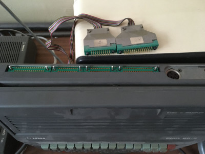

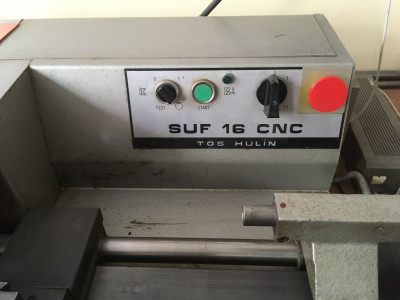

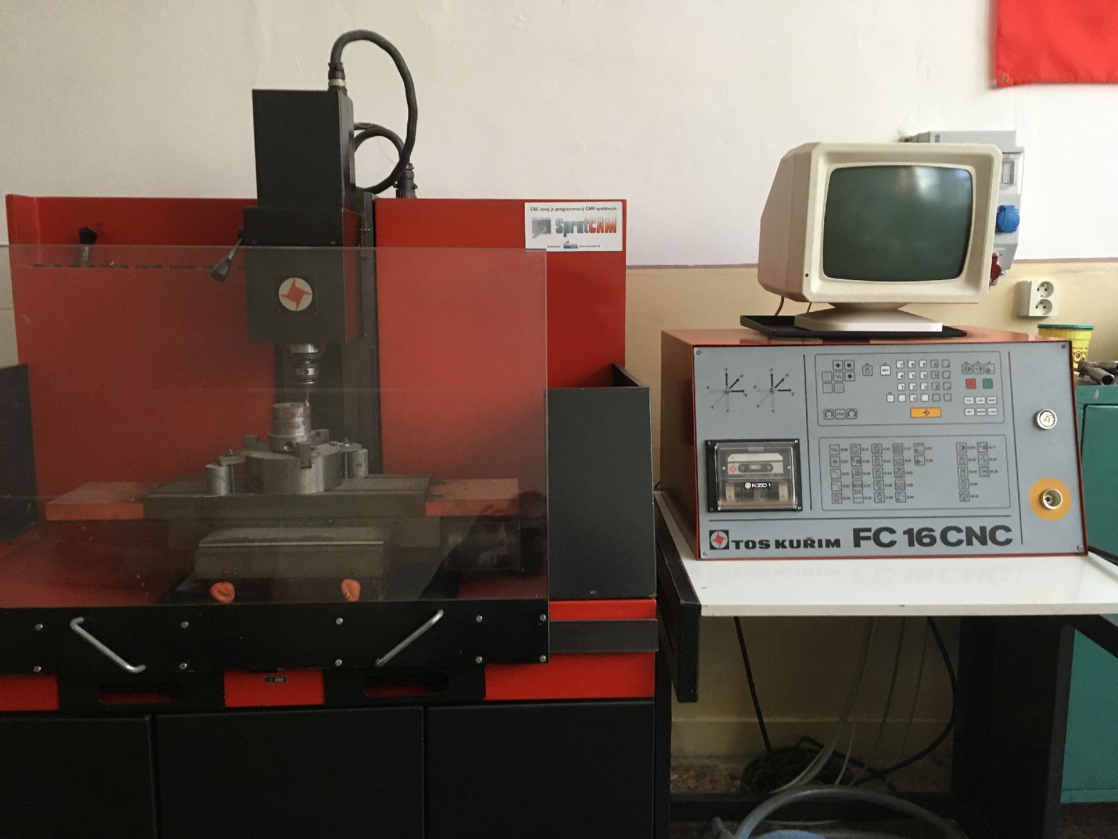

sme stredna odborna skola stronicka a nas novy majster-strojar objavil u nas na dielni nejake starsie CNCcka z TOS KURIM, ktore uz dhlo stali zabudnute a nepouzivane. (vid. foto)... Tieto masinky boli povodne obsluhovane a programovane cez pocitac PMD85 v3...
Chcem sa spytat, ci existuje nejaka moznost (pokial mozno co najjednoduchsia), ako tieto masinky opat ozivit a obsluhovat cez pocitac typu PC (alebo PC a sw emulator) a nejaku standartnu zbernicu (LPT, COM. USB)...
fotografie oboch masiniek, co mame su v prilohe. Rovnako je tam nafotene aj rozhranie, cez ktore to komunikovalo s PMD 85.

Možnost pochopitelně je, ale ne tak snadná … jak by se mohlo soudit. Bude to chtít kompletní elektro přestavbu, vyměnit motory a pokud je v tom ten motor z vysavače na vřeteni tak i vyměnit motor vřetena. Řídit to jde potom z PC Machem, EMC apod.

Plyne to třeba z toho, že ty starý pohony z Mezu a vřeteno z vysavačovýho motoru jsou fakt totálně na hovno a implementovat k nim nový řízení je bez pořádný rekonstrukce škoda peněz.Mex píše: ↑6. 11. 2019, 2:45 A z čeho ta nezbytnost elektro přestavby plyne?

Mechanicky je to dobrej stroj, elektricky hrůza... nicméně poplatná době vzniku a tehdejším možnostem.

Já to dělat nebudu, takže je to jen teoretizování. Ale kdyby to byla moje mašina, tak bych na to šel tak, že bych napřed vyhodil jenom to PMD a řídil to něčím jiným. To by se (asi) dalo udělat rychle a levně. No a pak podle potřeby a vlastností té mašiny bych postupně řešil zbytek.
Je to ale jen teorie od stolu. Napřed by to chtělo zjistit, jak tam jsou vlastně rozděleny role, co řídilo to PMD a co nějaká další elektronika atd.
Nicméně původní otázka zněla, lze-li to oživit novou elektronikou. A tady si troufám říct, že jsem se nespletl, a že to lze. Jestli je vhodné mimo řízení kvůli zlepšení parametrů stroje vyměnit i další komponenty už je pak druhá věc.

To PMD řídilo všechno. Na těch deskách ve stroji bylo D/A, oddělení/zesílení. Program byl v PMD na ROM a CNC data se nahrávala z kazetopáskové paměti. Někdy se to i podařilo.

Jistěže se to dá přestavět na jinou elektroniku. Dával jsem tam odkaz na firmu Eltek co těch strojů udělala desítky. Podle movitosti školy se buďto nechaly původní motory a dala nová elektronika, nebo nové pohony od Mikrokonu, nebo Berger-Lahr. Ovládací program má Eltek svůj /pod windows/ s fajnovou simulací - prostě pro školy. ///Teda doufám že neporušuju pravidla fora nějakou reklamou ///

Chalani, ani som nedufal ze len za den tu najdem tolko podnetnych odpovedi... posuvam to majstrom Strojarovi a Mechatronikovi...
inak musim povedat, ze MAJSTER MECHATRONIK mi povedal presne to, co tu odporuca vacsina: Teda vymenit pohony a drivery a potom to jednoducho ovladat napr. aj ze arduino, ci iny system.
Zaver ale je, ze zrejme bez vyznamnej penaznej investicie to asi nepojde...
