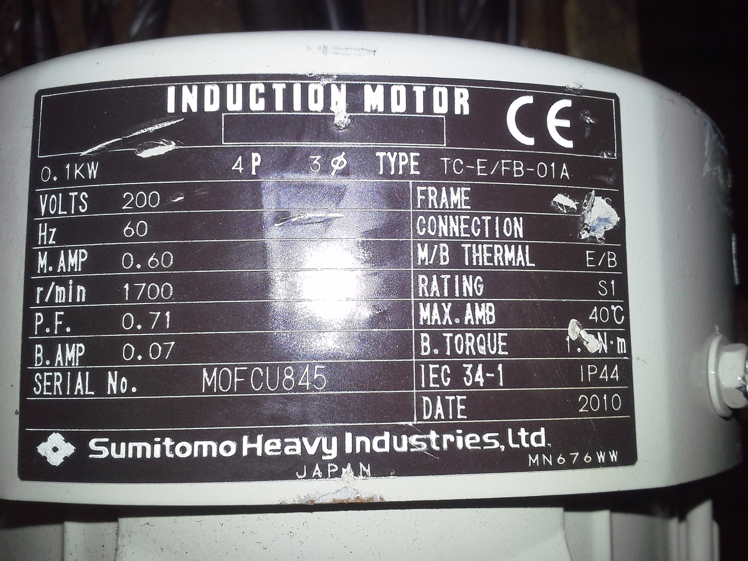

Zdravím.
Je tento motor použitelný s FM? Mate mĕ tĕch 200 V a ten název.
Díky za info.

Ma to 100 watu a evidentne americkej původ 60 hertz, co na tom chces regulovat frekvencakem, tohle zastavis skoro rukou. Zahoď to a za par kacek kup normalni tady, na bazosi nebo na ackach

Pôvod to má očividne z japonska, keďže je to 3f 200V 60Hz. V meniči si nastavíš napätie 200V a malo by to fungovať.

Fungovať bude aj pri 230V, ale asi sa bude hriať.

Motor má I čelní převodovkou.
9. 11. 2019, 5:55
Fungovat bude bez problémů.
Nastav mu jako základní parametry buď těch 200V/60Hz, nebo klidně 230V/70Hz.
Při plných 230V z něho vytáhneš trochu vyšší výkon (moment stejný, ale při vyšších otáčkách).
Šikovný malý motorek, ten určitě nezahazuj. A pokud bys přece jen zahodil, tak ho hoď směrem ke mně. ;-)

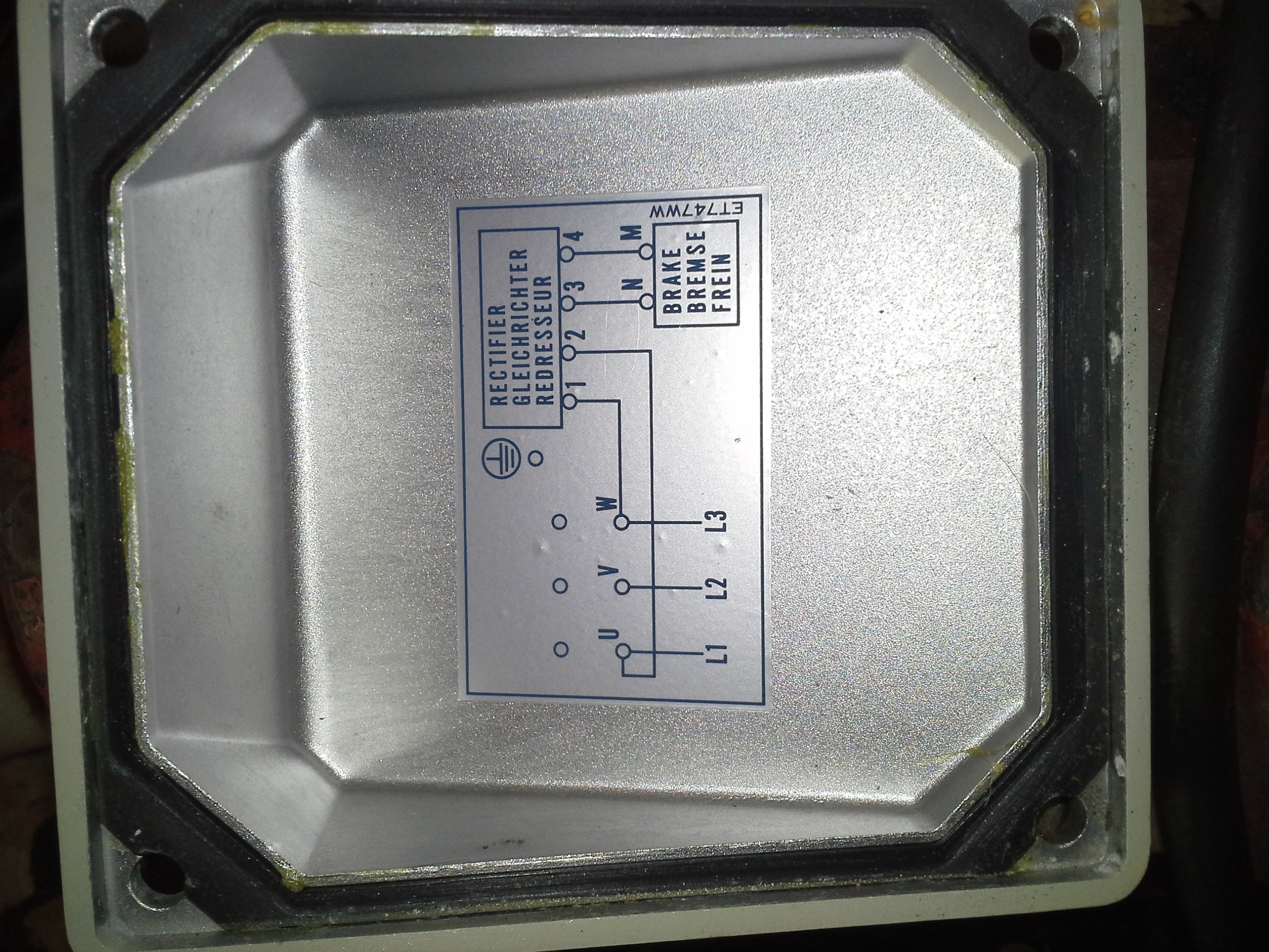

Prosím radu. Tady to nás v truhlárně neučili.

To je nejaká schéma na brzdenie jednosmerným prúdom. Máš to tam zapojené? Alebo sú vyvedené iba svorky U,V,W?
Tos C45-2000
Příspěvky: 7393
14. 11. 2019, 12:49
to vypadá, jako kdyby ten motor měl brzdu a ta byla bez proudu zabržděná
v tom blackboxu s nápisem rectifier bude jen můstkový usměrňovač
ten usměrní napětí mezi dvěma fázemi a udělá z něj ss pro napájení brzdy
je napětí - motor se točí, brzda je odbržděna
není napětí - motor je zabržděn
bacha ale na napětí té brzdy (štítek?), způsob použití atd

Díky za odpověď, ale nakonec jsem to vyřešil mechanickým odpojením brzdy a funguje to normálně. Akorát se točí pacholek moc pomalu. 5 ot za minutu. Bylo by možné ho provozovat trvale na frekvenci 200 hz?
