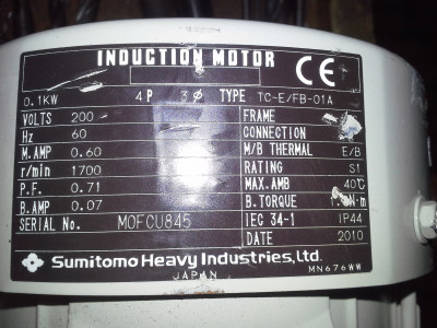

Ma to 100 watu a evidentne americkej původ 60 hertz, co na tom chces regulovat frekvencakem, tohle zastavis skoro rukou. Zahoď to a za par kacek kup normalni tady, na bazosi nebo na ackach
turnigy
- Příspěvky: 1762
- Registrován: 2. 9. 2018, 6:13
Pôvod to má očividne z japonska, keďže je to 3f 200V 60Hz. V meniči si nastavíš napätie 200V a malo by to fungovať.

Tak sorry japonskej, ale furt stejny...

Fungovať bude aj pri 230V, ale asi sa bude hriať.

Motor má I čelní převodovkou.
- Příspěvky: 10287
Fungovat bude bez problémů.
Nastav mu jako základní parametry buď těch 200V/60Hz, nebo klidně 230V/70Hz.
Při plných 230V z něho vytáhneš trochu vyšší výkon (moment stejný, ale při vyšších otáčkách).
Šikovný malý motorek, ten určitě nezahazuj. A pokud bys přece jen zahodil, tak ho hoď směrem ke mně.

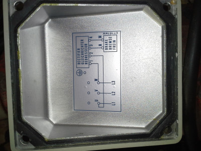

To je nejaká schéma na brzdenie jednosmerným prúdom. Máš to tam zapojené? Alebo sú vyvedené iba svorky U,V,W?

to vypadá, jako kdyby ten motor měl brzdu a ta byla bez proudu zabržděná
v tom blackboxu s nápisem rectifier bude jen můstkový usměrňovač
ten usměrní napětí mezi dvěma fázemi a udělá z něj ss pro napájení brzdy
je napětí - motor se točí, brzda je odbržděna
není napětí - motor je zabržděn
bacha ale na napětí té brzdy (štítek?), způsob použití atd

Díky za odpověď, ale nakonec jsem to vyřešil mechanickým odpojením brzdy a funguje to normálně. Akorát se točí pacholek moc pomalu. 5 ot za minutu. Bylo by možné ho provozovat trvale na frekvenci 200 hz?

Funguje na frekvenci do 120 hz. Potom otacky klesnou a zacne sebou cukat. Vstup jsem nastavil tech 200v a 60 hz. Menic mam Hitachi L 100 0.4 kw.
