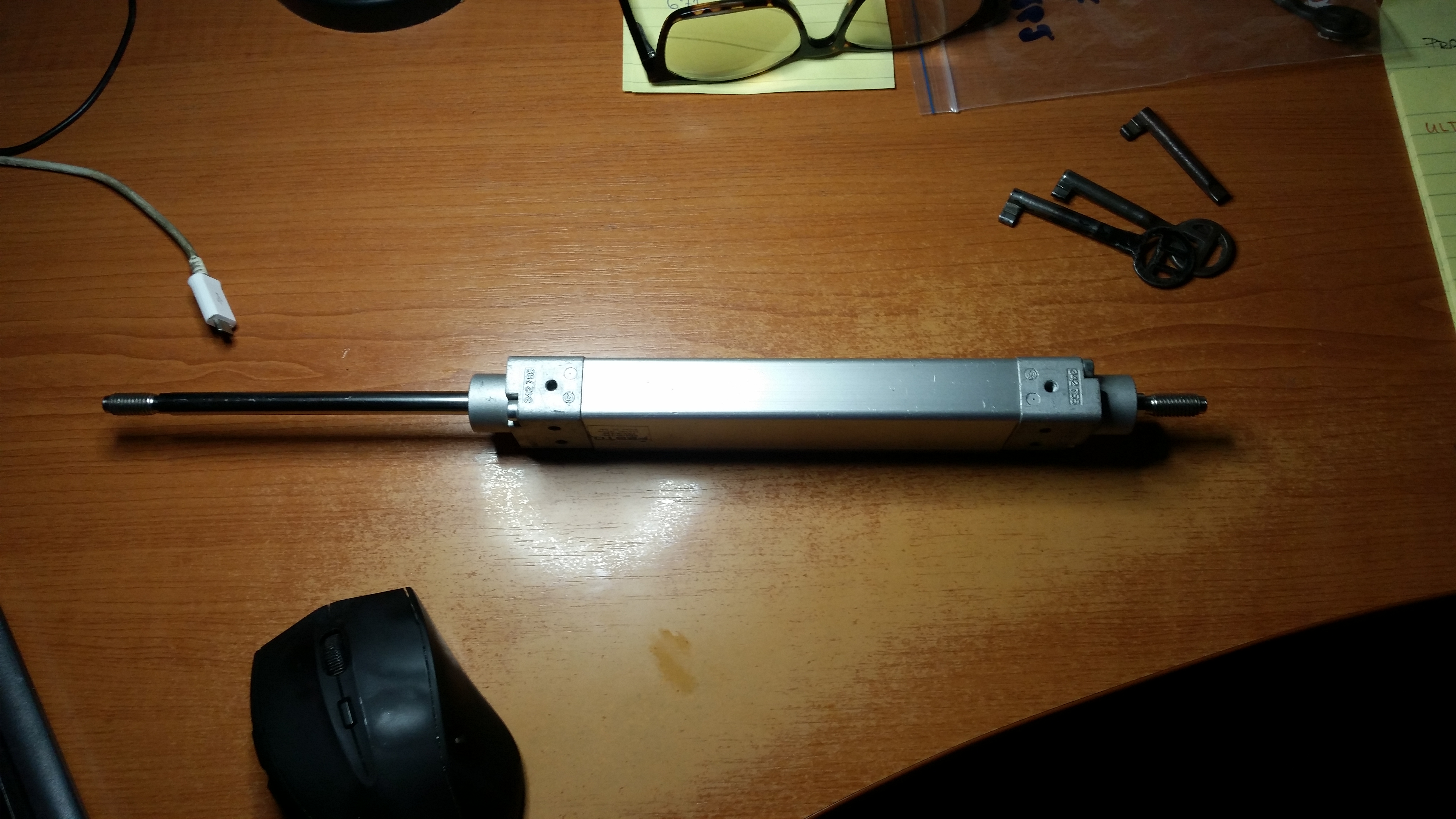

Pokud použiješ pneuválec s průchozí pístnicí :
Tak je ta pístnice vedená velmi přesně protože na obou stranách jsou pouzdra a gufera /tedy odolnost nečistotám. Tahle zrovna má sílu 22 mm a zdvih 100, ale existují určitě i menší //16 píst//
a máš to hotové.
Jak máš řešenou tu vlastní sondu ?
A trochu rýpnu : kdybys dal obrázek / fotku tak se dá poradit lépe.

Obrázek fotku bych dal, žel nebylo ještě kopnuto 🤫. Ladím návrh osy Z pro implementaci všech řešení co jsem si vymyslel.
grade065
Příspěvky: 1012
Příspěvek 12. 11. 2019, 10:18
Sonda bude zajímavá. Plánuji použít drobný, do sebe lapovaný nesamosvorný kužel předepnutý pružinou, s centrálním centrpinem, spínajícím optický prvek. Problémy budou mechanické, ale především elektrické co se týče stabilizace a normalizace zisku signálů i programové implementace do linuxcnc. Principy v současnosti existují pouze ve formě pseudokódu. Vím že to jde, ale pro succes musím ještě hodně studovat. Nezřídka témata, o kterých nemám páru.

Děkuji vážím si toho. Pneumatika je výborný nápad a určitě použiju. Že by sonda visela pouze na pístu, tomu určitě nevěřím (opakovatelná přesnost 0.01 xyz). Nicméně ve spojení s kuličkovým zámkem to bude fantazie.

grade065 píše: ↑12. 11. 2019, 11:16 Že by sonda visela pouze na pístu, tomu určitě nevěřím (opakovatelná přesnost 0.01 xyz). Nicméně ve spojení s kuličkovým zámkem to bude fantazie.
Konkrétně tenhle PV má pístnici pr 8mm. Je to zušlechtěný luxusně broušený materiál a díky tomu, že píst je obdélníkový se nemůže pootočit. Pokud za to sonda nebude rvát více nežli jednotkami gramů nevidím problém s opakovanou přesností.
Moc si neumím přestavit jak chceš ten kuličkový zámek uchránit nečistot a připadá mi to trochu zbytečně koplikované.
Nicméně - třeba do toho vneseš nějaké svěží nápady. Když tak se pochlub.

No představoval jsem si, že bude celý mechanismus zapouzdřený mezi pláštěm osy Z a vřetenem. Šachta bude dole opatřena víčkem s těsněním, buď na pružině, nebo elektromotoricky ovládaným.

Mám zkušenost, že co není přetlakované tak se tam nečistoty dostanou. Při obrábění hliníku poletují drobné šupinky prostě všude. No a nějaké dřevo, ebalta atd..., tak to je ještě větší humus.
Minimálně bych ty dosedací plochy ofoukl. Nepodceň to !

přetlak tam bude :!: Promin zapomněl jsem napsat. Přetlak budu mít ve všech krytech.

Ještě jedna technická :
Píšeš, že bude mezi vřetenem a Z suportem. Nezapomeň na teplo od vřetene !!! Tepelná roztažnost oceli je 0,014 mm/°C/m a u hliníku je to prakticky dvojnásobek. Jestliže budeš mít v dílně 20° a vřeteno se později ohřeje na 50°, od něho třeba na 40° ta sonda. Na 100 mm to máš o
0,02 mm rozdíl. To je na měřidlo dost !
