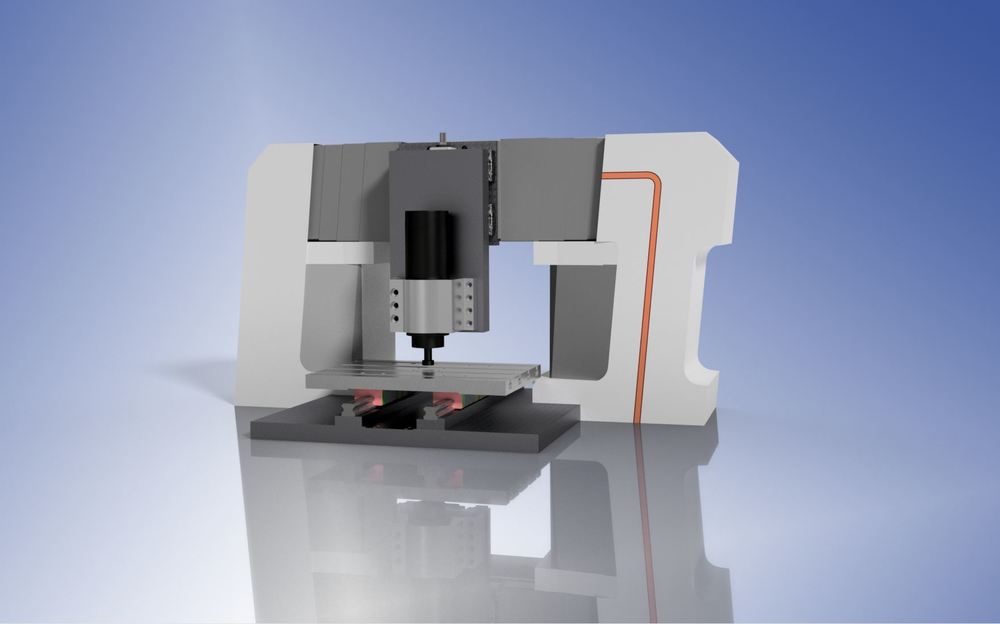

Zdravím,
dhaman : nad nějakým takovým řešením portálu jsem už přemýšlel, jen jsem si nebyl jist, zda to bude stačit takto bodově svařit.
Mex : S linuxem jsem nikdy nedělal a nemám žádné zkušenosti, každopádně zkusím to postavím nějakej komp a uvidím :)
jinak jsem drobet pokročil se stavbou, tedy alespoň s tou virtuální. Takto by měla vypadat otevřená verze. Není to je to ještě hotové.

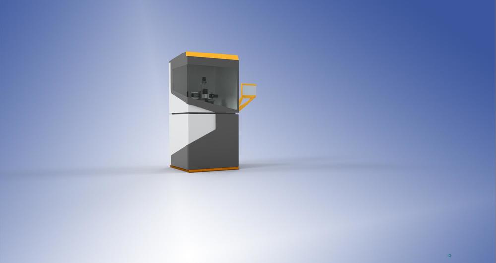

Zdravím,
tak po delší době jsem konečně dodělal obě varianty kytování :) Zde je výsledek.

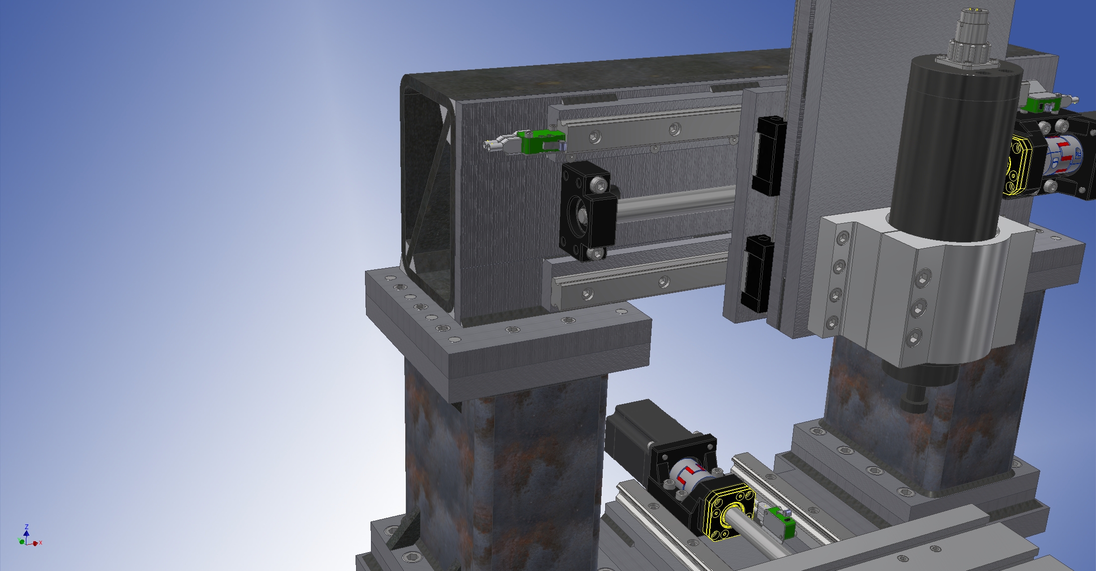

Zdravím,
už je to nějaký čas, ale jsem zase o kousek blíže sestavení frézky. O víkendu dorazil opracovaný portál, bohužel nebyla možnost obrobit to jako celek se základem, proto jsem nechal opracovat jen portál. Po smontování se však ukázalo, že jsou zde drobné odchylky v souososti. Myslím si, že to není neřešitelný problém, ale rád bych se zeptal. Máte někdo zkušenosti s "vymezením pomocí stavěcích šroubů (červíků)". Napadlo mě, použít stavěcí šrouby ke srovnání nesouososti a přes ně pak pomocí upevňovacích šroubů celý portál sešroubovat. Stavěcí šrouby bych umístil po obvodu sloupu mezi upevňovací šrouby. Předem děkuji za rady a připomínky. Foto doplním.

Zdravim , zaujala mne ta horni konstrukce, asi by to bylo drazsi ale neuvazoval jste vsadit mezi sloupky silnostenny al zatezovy profil? Stahnout pak nohy srouby k sobe a tim ho nenechat vyklanet pri zatezi. Takle to drzi jen dole a i kdyz to ma nejakou vypln nevim... ten profil je pomerne presny a ma zatezove mostniky a taky ma drazky primo pro uchyceni koleji a tak no...
