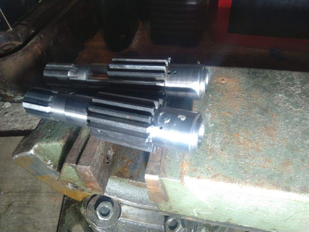

Už mám doma vyrobenu ozubeny hriadeľ ktorá odvaluje vreteno musela sa dať vyrobiť nová pretože starú ohlo ináč sa nestalo nič našťastie. Tým že bola ohnutá šlo ťažko radiť strojny posuv a ťažko sa otáčali vretenom. Novú mi vyrobili za 150 euro čo je super cena. A som vôbec rád že sa toho niekto chytil.

Obrázek
nova a stara

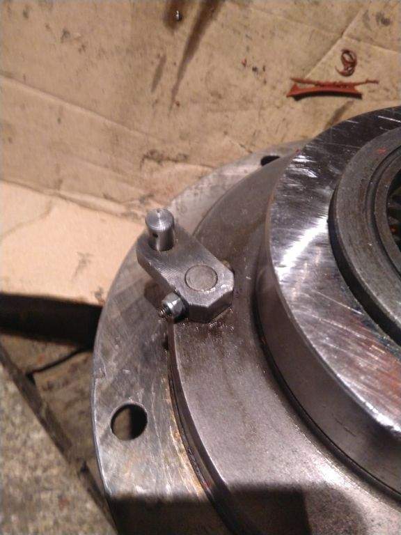

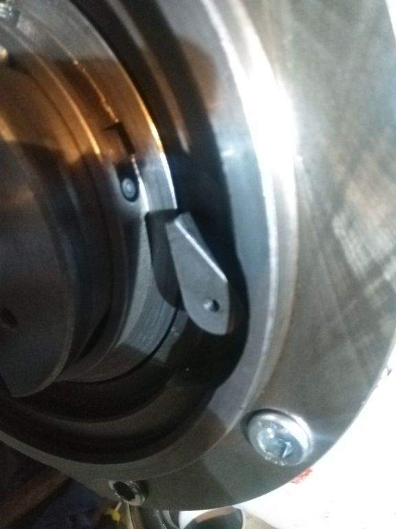

Obrázek
takze som zalozil 80 percent veci dokopy skusil ci vypina strojny a vypinala ( skusane rucne ) tak som do zlozil na 100 percent dolial olej skusil to este raz na sucho a CVAK nic sa nestalo schemu otocilo paknu nevyplo nieco zase povolilo mohlo byt tak 11 hodin vecer uz mi to nedalo tak som to zase musel rozobrat
Obrázek
Tu bol strhnuty kolik ktory padol do vretenika .... to uz mohla byt polnoc takze som to takto fusersky nahradil :oops:
Ale uz to konecne FUNGUJE
Skoro ma porazilo .....
