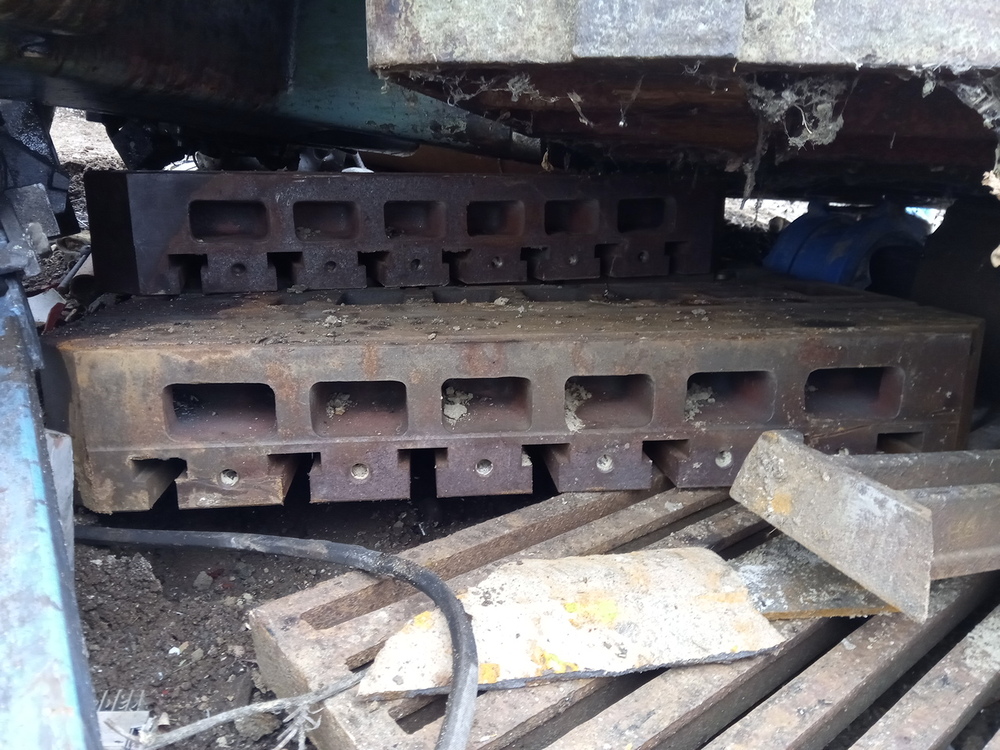

Začni chodit do kovošrotu, jednak nebudeš muset řešit plky o jen tyčích v celku, a pak taky narazíš na spoustu zajimavýho materiálu, občas najdeš i celej stroj.
Jenom namátkou, abys viděl co myslím download/file.php?id=112423&mode=view třeba něco takovýho, pervektní, tuhej základ, srovnanej do roviny..

Vím co mám hledat, sháněl jsem tam přímo litinovou desku a 2× mi nabídli jen litinový radiátory :)

Za posledni rok jsem tu prodal asi 6 takovejch desek vhodnejch jako zaklad stroje
Staci davat pozor.
