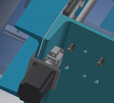

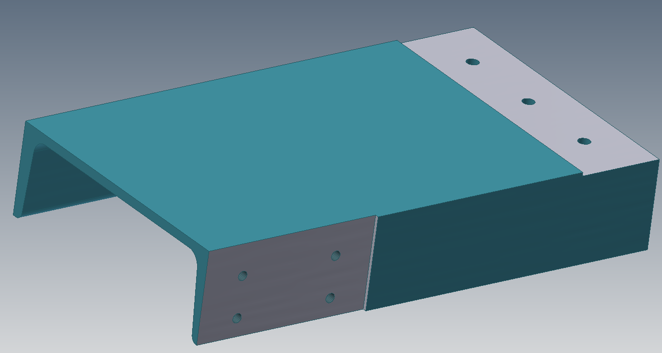

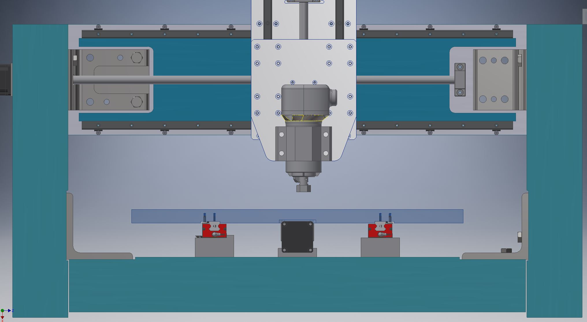

Po tom co tady byl můj návrh "gumového stroje" odsouzen k neúspěchu, posílám ke shlédnutí další, kde jsem se inspiroval jedním návrhem zde na fóru..
Stroj je poskládán z hrubých ocelových U nosníků (300 mm), jejichž dosedací plochy budou obrobeny. Protože asi neseženu nikoho kdo by obrobil (zúhloval) plochy na čele a na boku profilu, budu muset asi použít vložené (obrobené) L profily, které budou zkolíkovány k nosníkům. Takže vlastně mezi jednotl. účkama bude cca 2 mm mezera..
Na základně budou navařeny kostky pro vozíky a lišty lin. vedení budou reverzně zespodu stolu. Stůl bude asi hliník (600×600×25 mm) stejně jako díly osy Z.
Pojezdy bych si představoval X: 600, Y: 350, Z: 120
Takže opět ocením názory, kritiku, ale i dobré rady k vylepšení..
já bych měl dvě připomínky
konstrukce stroje musí být tuhá (- a ne jen přesná) - to spojení jakkoliv mohutných U-ček vinglem určitě nesplní
a druhá, vezmi do ruky úhelník a jdi se do nějakého kovo*** podívat, z čeho to stavíš. To jen aby ti po srovnání do "roviny" tam vůbec nějaká hmota zůstala.
pěknou jednoduše obrobitelnou konstrukci zde načrtl fmodel - popátrej

Nešel bych už do otevřených profilu. Když už, tak nějaké tlustostěnné Jelly a zalít betonem. I v té malé mašině to bude strašně rezonovat. Jsem sice amatér, ale už jsem taky něco viděl a opravdu, to bude dobré na 3D tiskárnu. Pokud budeš chtít dělat hliník, tak si myslím, že to bude strašně křičet. Z U profilu jsem si chtěl udělat stůl a i přes to, že to mám jak obrobit, nebylo co. Zapomeň na pravé úhly. Oni zbudou dodrží rozměr. Z 12.5mm tlustého profilu mi po obrobení zůstal plech 3mm tlustý.

Tohle U300 má 10 mm tl. stěnu, tak jsem si myslel, že 5 mm úběr (na 500 mm délky) stačí na jeho srovnání. Chápu, že je to surový hutní materiál, ale že by to bylo až tak pokroucený?Mrosconi píše: ↑4. 11. 2019, 2:20 Nešel bych už do otevřených profilu. Když už, tak nějaké tlustostěnné Jelly a zalít betonem. I v té malé mašině to bude strašně rezonovat. Jsem sice amatér, ale už jsem taky něco viděl a opravdu, to bude dobré na 3D tiskárnu. Pokud budeš chtít dělat hliník, tak si myslím, že to bude strašně křičet. Z U profilu jsem si chtěl udělat stůl a i přes to, že to mám jak obrobit, nebylo co. Zapomeň na pravé úhly. Oni zbudou dodrží rozměr. Z 12.5mm tlustého profilu mi po obrobení zůstal plech 3mm tlustý.

Ty vingly byly jen kvůli tomu abych nemusel frézovat plochy profilu..Dalo by se obecně říct, že uzavřený profil (jekl) bude (bývá) rovnější než U profil? Třeba kvůli rovnoměrnějšímu zatížení při válcování..chb píše: ↑4. 11. 2019, 12:12 já bych měl dvě připomínky
Na návrh fmodel jsem koukal, líbí se mi, že má taky reverzně řešené ty vozíky a nemusí tam být zákl. deska. Ale je tam dost svařování, takže pnutí...takže ještě žíhání navíc
Ano, u Azama jsem se inspiroval a jeho vlákno s dovolením vkládám:
viewtopic.php?t=14584
Když pominu, ty svařováním rozšířené stojny, tak nevypadá, že by měl účka k sobě navařené - vzadu ten příčný je přišroubován ke stojnám a základna je ke stojnám přes vingly. Což je v rozporu s tím jak tady píšou, že jsou profily křivý - kdyby byly hodně křivý tak to ani k sobě nepřitáhne
