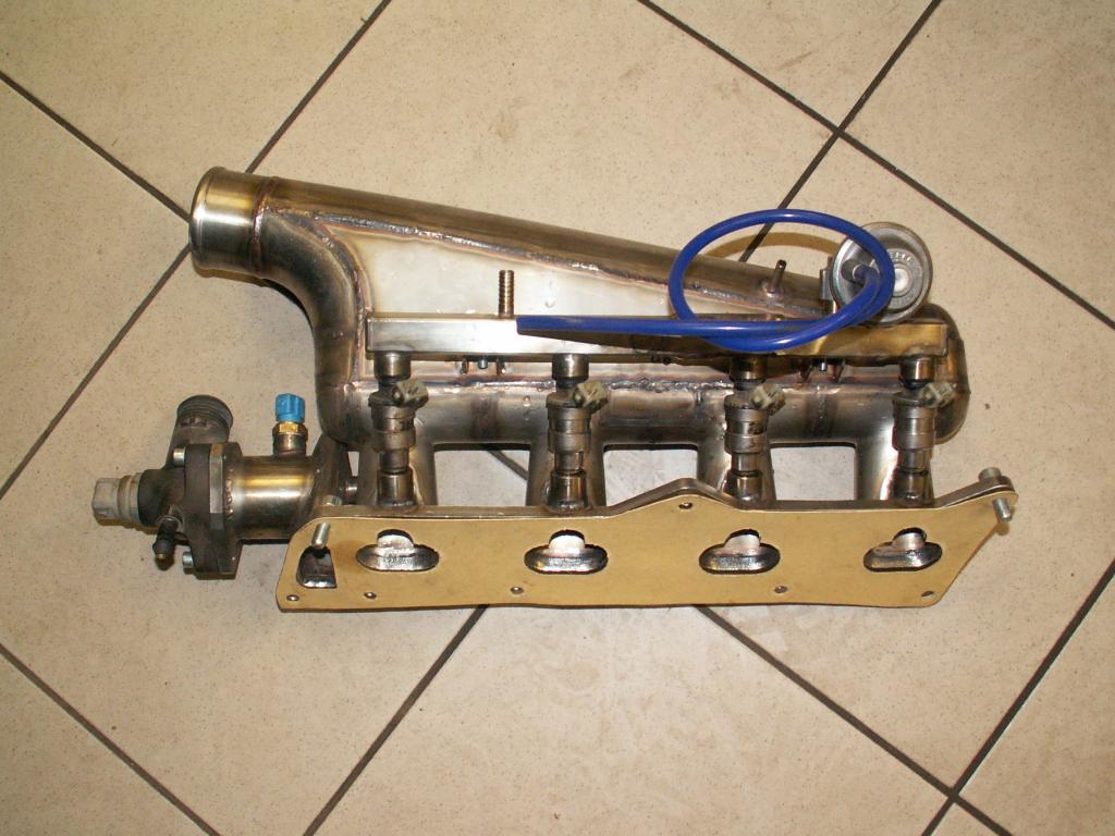

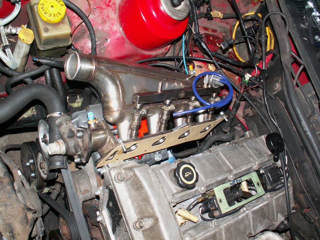

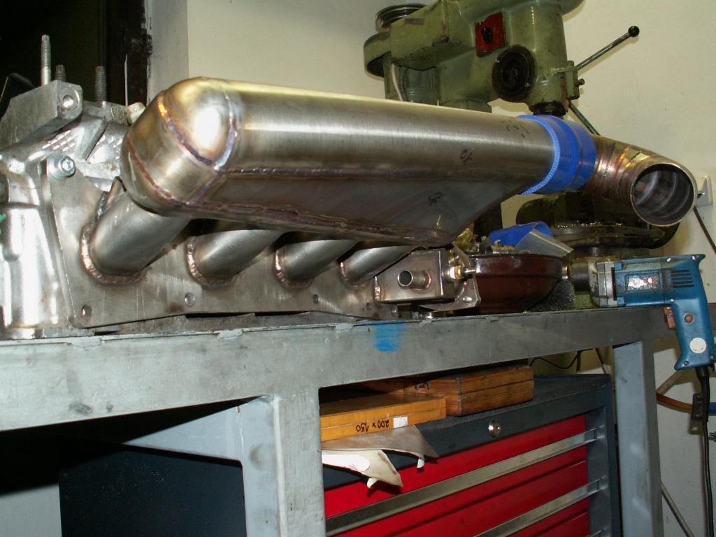

tady máš pár fotek jak jsem to řešil já. případně to dokážu vyrobit, ale za 1000,- to nebude

Ale když nad tim tak přemejšlim, tak ta medota, co použil ladis.biker bude asi nejlepší
Nechat vypálit příruby a plech a svářečku tu mám, to vyjde i nejlíp cenově
