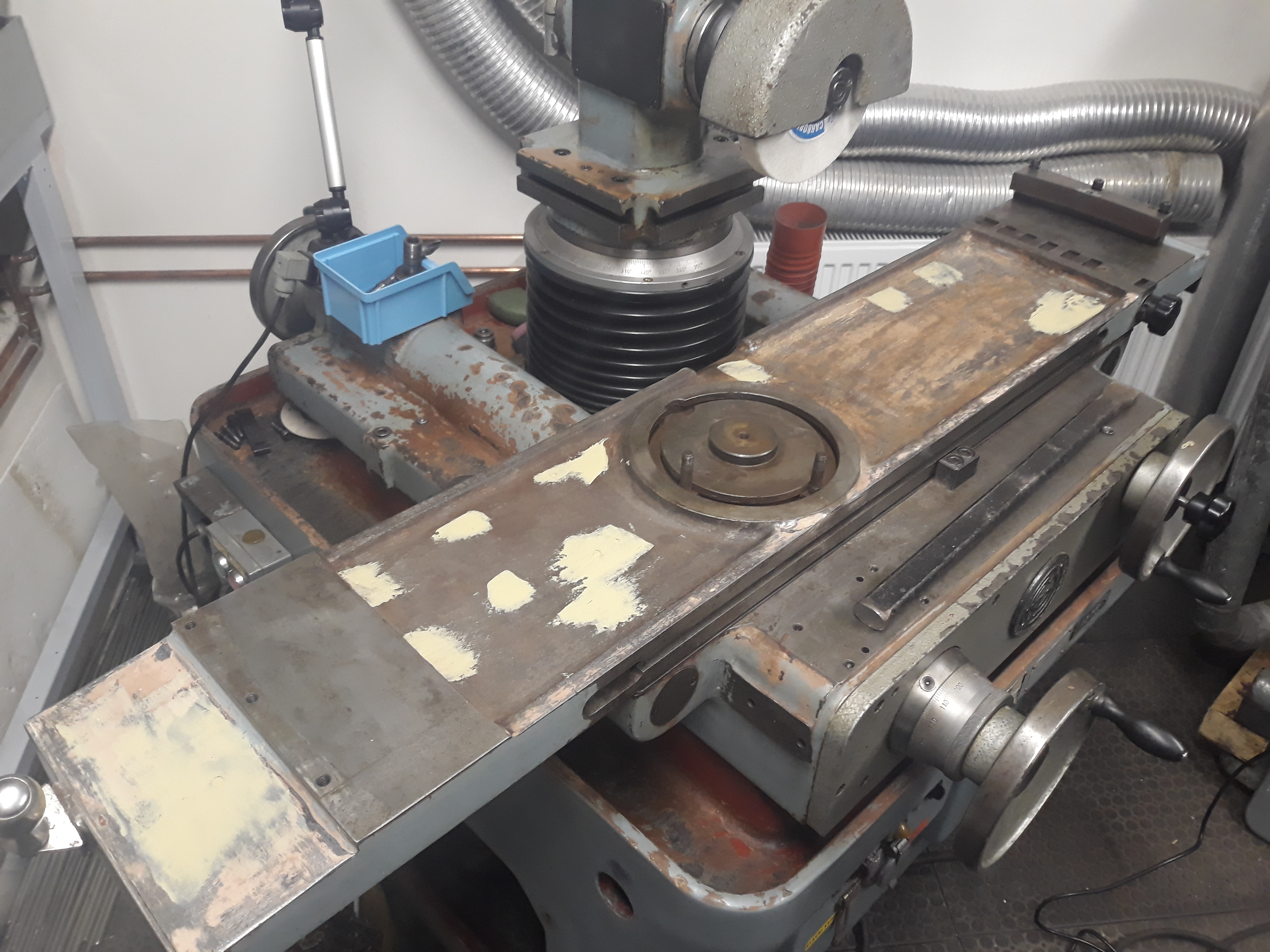

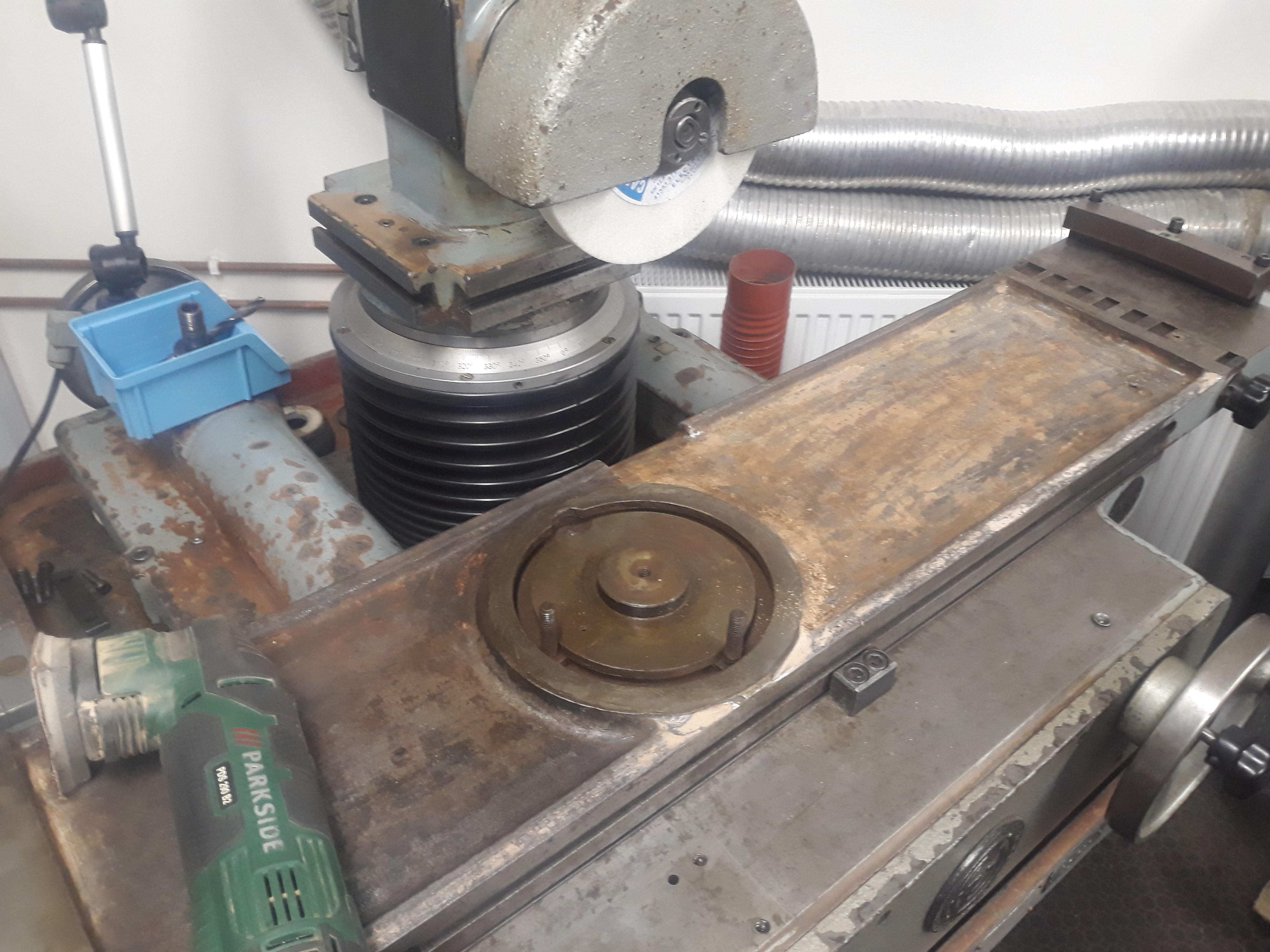

Vzhledem k tomu ,že se u nás topí uhlim, tak jsem se mohl věnovat brusce. Trošku jsem jí pokutil ,aby jsme se vratili k tématu😉. Teď má přebroušenej stůl a nová vodící ložiska stolu.😉 Když už jsem byl v tom, trochu jsem to láknul.
Ještě se mi konečně podařilo sehnat svěrák. Mám z něho fakt radost je perfektní
