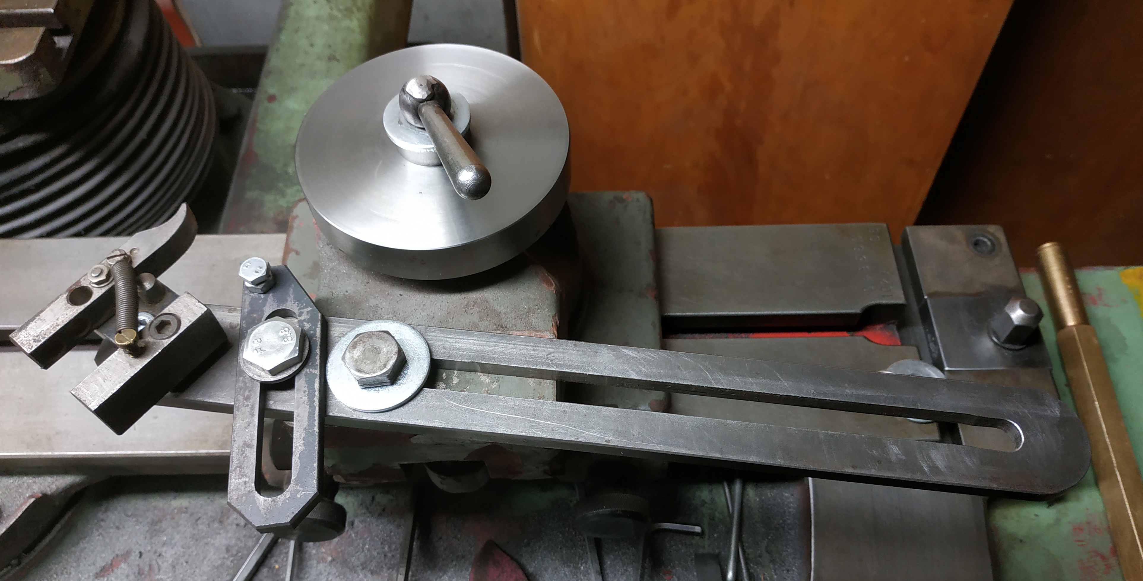

ovi-ivo píše: 23. 11. 2019, 2:01 Tak oživím trochu téma ostření na bnce,
Topná sezona se rozjíždí a všecí řežů dřevo jak najatí....
sem si upravil trošku přípravek na broušení kotoučových fréz a teď se na něm se dají brousit krásně pilové kotouče na dřevo jak hss tak i sk(samozřejmě dia kotoučem) de to celkem rychle.
Pro mě trochu šok z dír na kotoučích průměry například 22,57mm, 22,30mm, 22,75mm no takový vůle sem byl trošku vystrašený z toho co to udělá na výbrusu ale ono se to přes tu řechtačku a tlak ruky vymezuje částečně samo, po nabroušení šřaňk a test dopadl překvapivě dobře spokojený :D
Jelikoš někdo kotuč prohluboval i flaxů, bylo potřeba trošku srovnat i zuby z čela.
hrubost kotouče něco kolem 40.

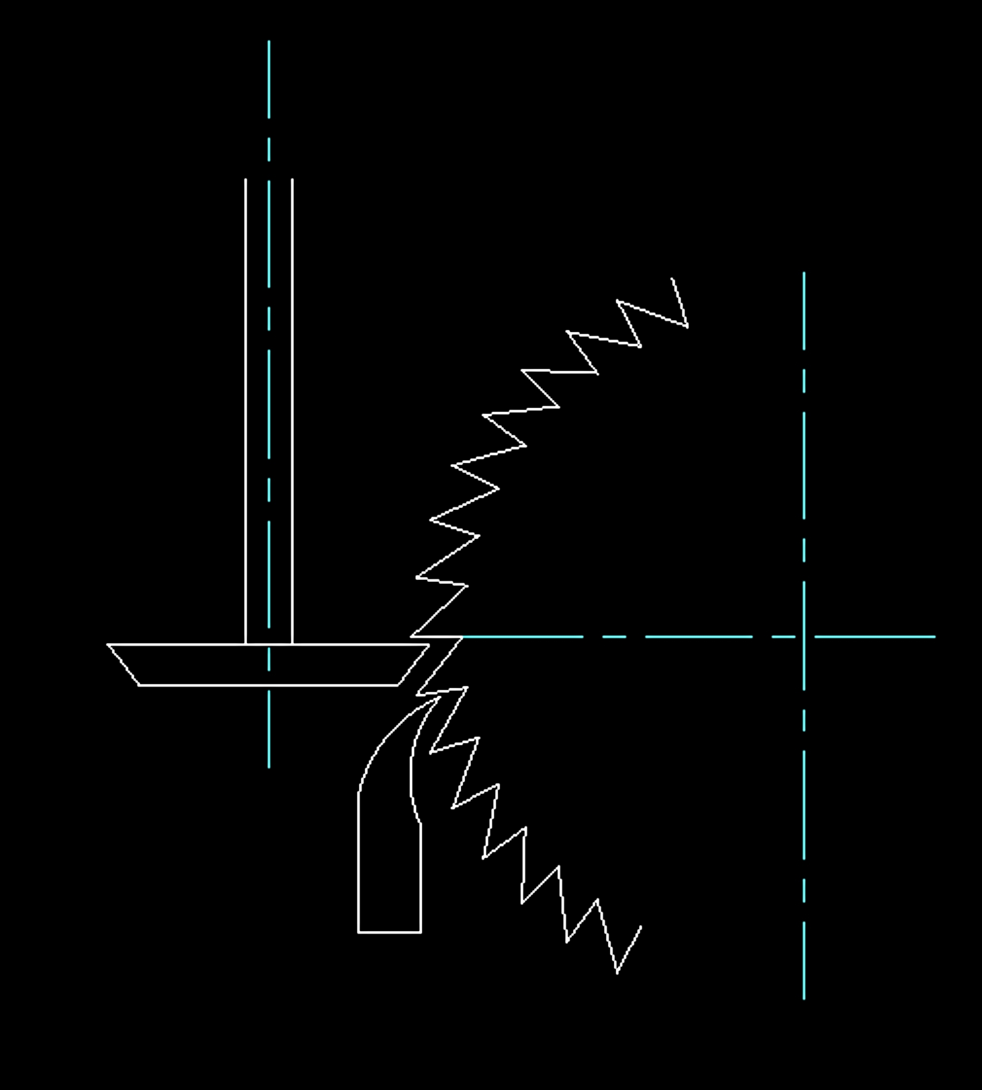

Otázka na zkušenější:
brousí se pokaždé čelo a hřbet břitů jebo čelo jen občas podle potřeby?
fotku přípravku dám později.
když na tu tvoji fotku koukám, tak vidím, že nemáš ten zub podepřený, to musí zvonit jak o pouti :D radši bych to brousil aby ti prach padal dolů. teda jen v případě, že se ti ten kotouč netočí obráceně, což by neměl vzhledem k pravé straně :wink:
ten palec má být obrácceně

tumlik píše: 24. 11. 2019, 1:12 ....
Zub je podepřený, je tam ještě stavitelná opěra která nejde vidět (dávám fotku přípravku, kde to je vidět) to by se mě asi rozletěl kotouč nebo bych to psychicky nevydržel :wink:
Škandální odhalení, mě ten kotouč brousí směrem dolů je to totiž 102B.
ten palec má být obráceně? takhle jak je na nákrese? ten palec sem nevyráběl ten sem někde vyštrachal, že ho použiju a nějak nešel dát obráceně než je na té fotce jinak by nefungoval. ale možná by šel upravit nebo otočit zatím sem to nezkoumal, spíš bych udělal objímku na klasický sklopný palec co je u bnky.
No stím šraňkem ano měl by být před broušením jak tu bylo uvedeno- no hlava děravá zapoměl sem před :mrgreen: tak byl po broušení, ale dřevo řeže :wink:

Ahoj, tak jak to máš na tom obrázku :
Ten palec je správně ale ...
Pokud budeš takto brousit čela zubů, tak jakoukoliv nepřesnost /a stačí i kousek pryskyřice/ přeneseš na vedlejší zub. Po pár broušeních to tak rozese*reš, že to budeš pracně opravovat na děličce nebo vyhodíš. Pokud bys pilovým kotoučem otáčel proti směru hodinových ručiček bude se ti chyba načítat a po pár zubech pilu zničíš.
Čela bruš pouze když budeš prohlubovat zuby. Jinak se brousí jenom hřbety zubů. Správně bys měl ty hřbety brousit natřikrát dokola. 1 krok "vyčištění". 2 krok vyhrubování /kontroluješ opálené boky zubů/ . 3 krok kalibrace /jenom minimální tříska aby se eliminovalo opotřebení kotouče/.
Takhle pečlivě se dělá kotouč pro truhlařinu, ale dnes už asi truhláři použijí jenom SK kotouč. Pokud to je na palivové dříví, tak se z toho zas tak nestřílí.

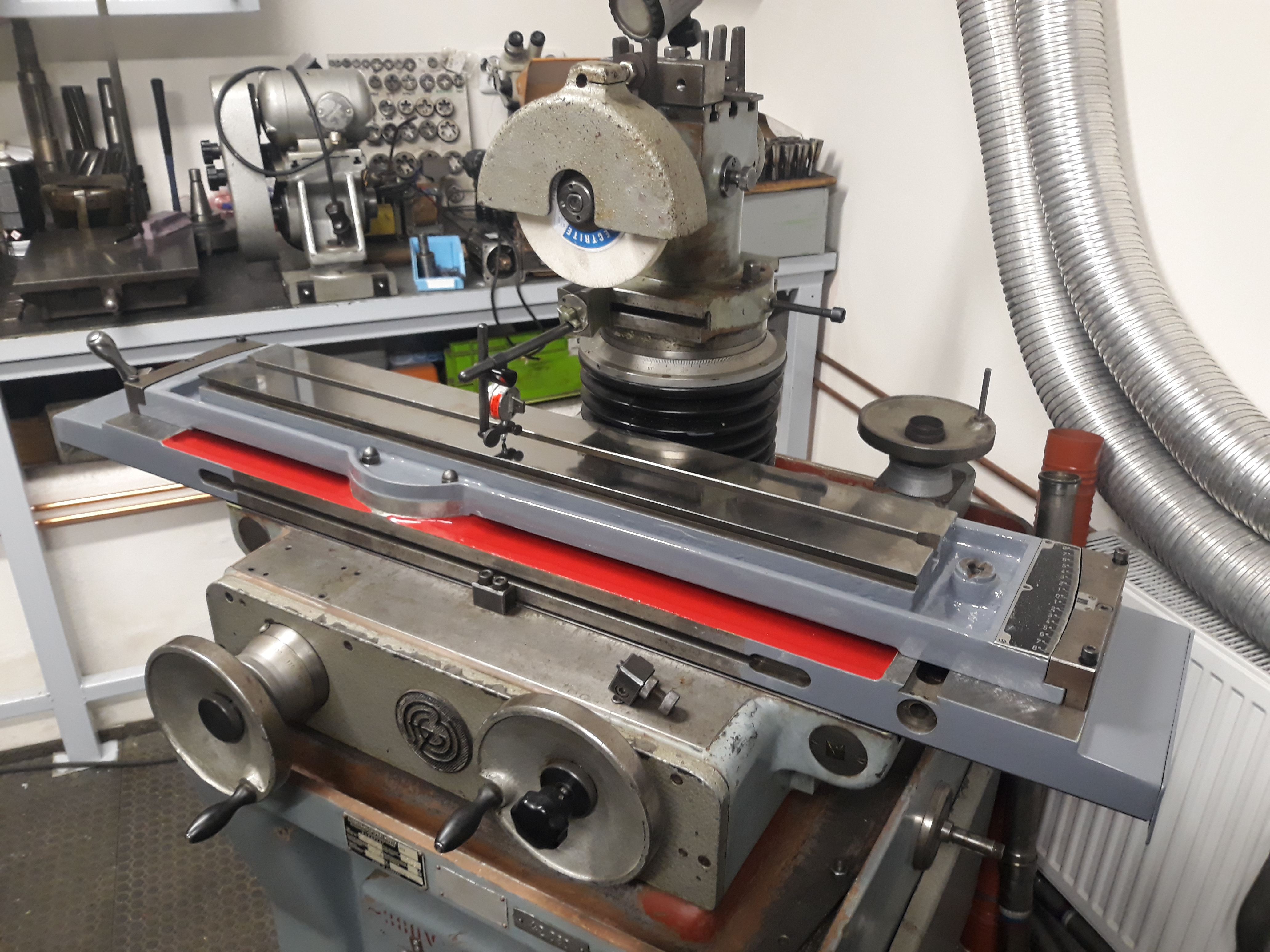

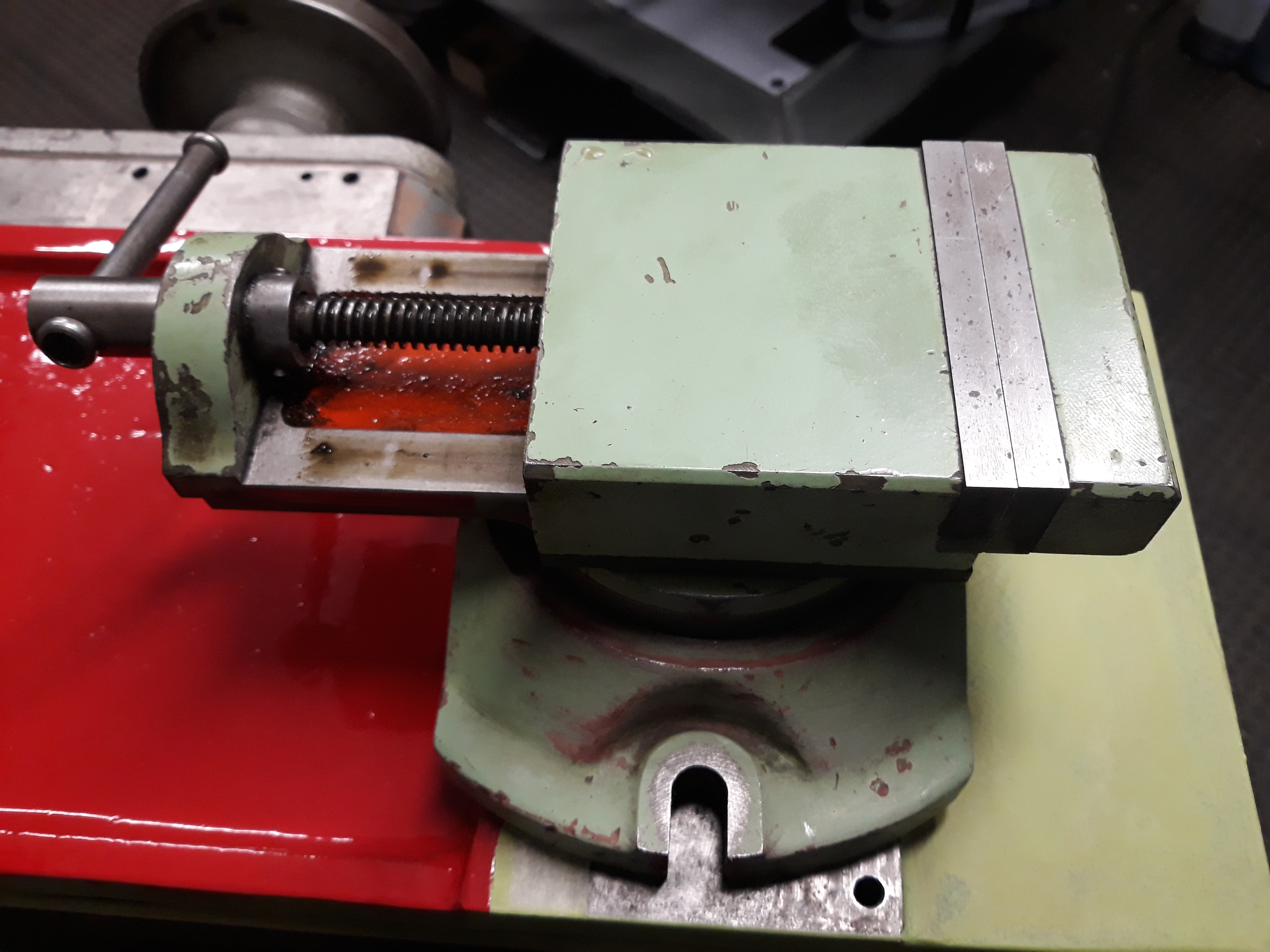

servis4sp
Příspěvky: 708
30. 11. 2019, 10:11

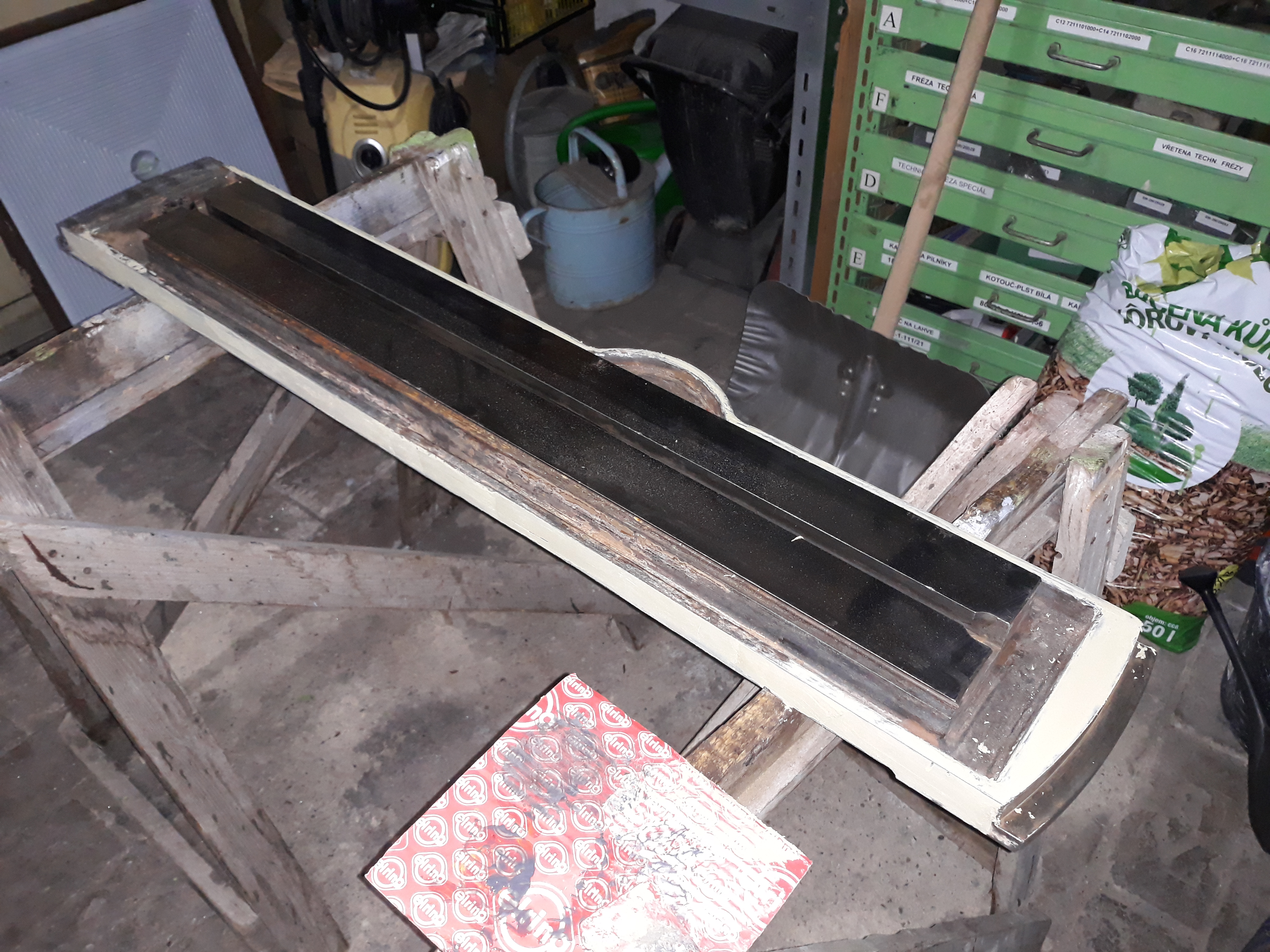

Vzhledem k tomu ,že se u nás topí uhlim, tak jsem se mohl věnovat brusce. Trošku jsem jí pokutil ,aby jsme se vratili k tématu😉. Teď má přebroušenej stůl a nová vodící ložiska stolu.😉 Když už jsem byl v tom, trochu jsem to láknul.
Ještě se mi konečně podařilo sehnat svěrák. Mám z něho fakt radost je perfektní

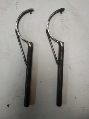

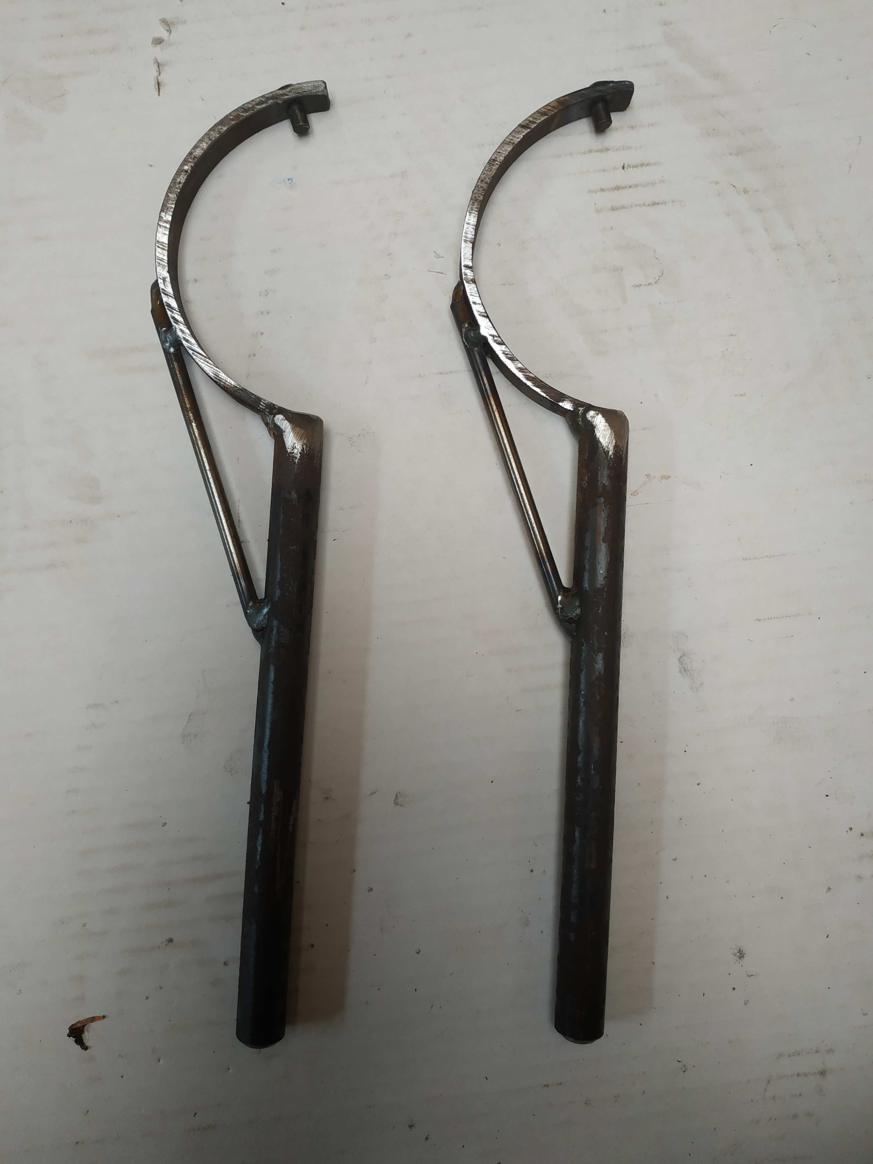

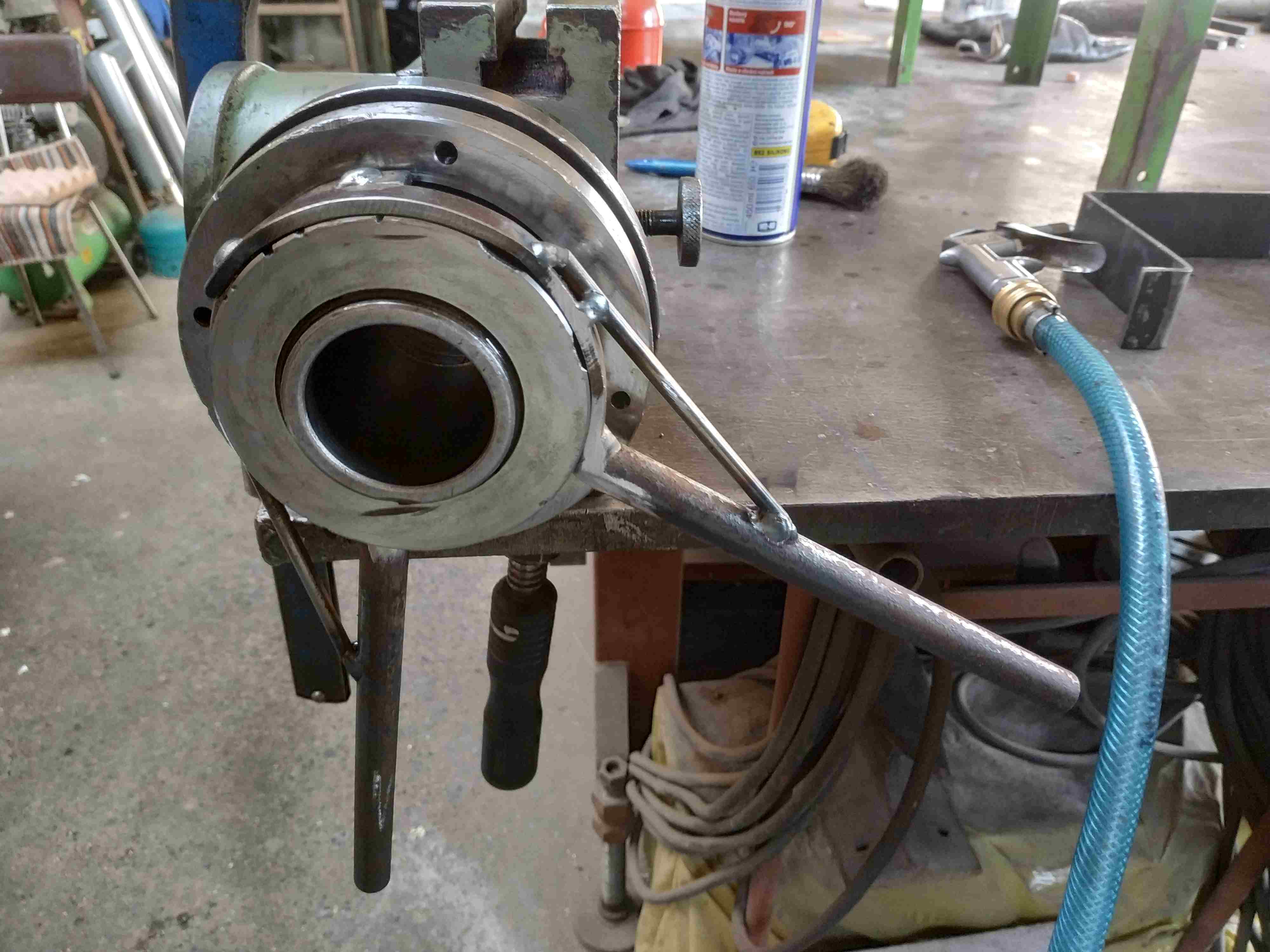

Ahoj měl sem takový problémek na pracovní děličce na bn 102( starší typ mětrický 60/ mk5)
naládoval sem do děličky sklíčidlo 125mm tříčelist, upnul doněj kulatinu stím, že povolím 3 šrouby na sklíčidle a doklepu na hodninky na nulu (mám přírubu upravemou, aby to šlo) a klepal sem a klepal a nemohl sem se doklepat pod 4 stovky obvodovýho házení......bylo to jakoby z gumy- na soustruhu třikrát tuknu a sem ve stovce, ale tady nic...... jako by to bylo z gumy.
Nakonec sem usoudil, že bude vůle v uložení kluzného ložiska( ta gumovost je asi hustý olej, kterým sem doposud mazal) a je čas vyštelovat děličku, ale chybely mě klíče- tak sem je vyrobil přikládám foto pro inspiraci, myslel sem, že se budou ohýbat, ale fungují skvěle. (držadlo je prům. 14mm kulatina)
Vyšteloval na hodinky radiální i axiální vůli (na několikrát - chtěl sem, aby to šlo zase rukou lehko, ale pokud možno bez vůle.)
Tak se mě to povedlo :D dneska vyzkoušeno, ale mažu ložisko už jen konkorem ze stříkačky do maznice, aby to šlo lehčeji než s hustým olejem.

ovi-ivo píše: 18. 5. 2020, 2:42 Nakonec sem usoudil, že bude vůle v uložení kluzného ložiska( ta gumovost je asi hustý olej, kterým sem doposud mazal) a je čas vyštelovat děličku, ale chybely mě klíče- tak sem je vyrobil přikládám foto pro inspiraci, myslel sem, že se budou ohýbat, ale fungují skvěle. (držadlo je prům. 14mm kulatina)
měl jsi to komplet rozdělaný, abys viděl jak to tam vypadá? už jsem tady i tom psal, ono pokud to budeš mít mazané i řídkým olejem. tak se to i tak umí "zalepit"
ovi-ivo
Příspěvky: 1308
Bydliště: kůsek od Hodonína
18. 5. 2020, 9:35
Jo měl sem to komplet rozdělaný, vydrhnutý, odmaštěný, měl sem strach, aby tam už nebylo někde tvarově vajco, když to měkdo předemnou provozoval na takových vůlách to by bylo v háji. Aby se to neslepilo zkouším mazat tím konkorem a věřit tomu, že se to nezalepí.....Jinak někdo to má nasucho, ale to bych moc nechtěl...rá raději mažu.
