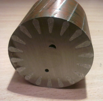

Ahoj, u asynchronního motoru 1,1 kW 1400 ot s původní hřídelí 28mm /v kotvě/ jsem převrtal díru na 35 mm. Primárně je to na frézku s ATC ISO30 a bylo nutné tam dostat dutinu na talířové podložky. Modifikace pro soustruh /zatím nerealizováno/ umožňuje průchod vřetenem 24 mm, což pro malé soustruhy //na univerzálku 80// stačí.
Na prvotní pokusy jsem hřídel vylisoval /velmi náročné/, díru v kotvě jsem protočil a zpět vypouzdřil ocelovým pouzdrem. Domnívám se, že tím by se měly magneticko/elektrické vlastnosti podobat finálnímu řešení. Motor jsem smontoval a zkusil ho roztočit na 15000 ot/min, abych zkusil zda se kotva neroztrhne /samosebou pod rysplotnou a za paletou/. Motor už od 8000 ot výše evidentně ztrácí dech a potřebuje delší rozběhy/doběhy. Krouťák v těch 8000ot už nebude nic moc ale na malé nástroje...
Krouticí moment jsem změřil před a po úpravě a zůstal nezměněn. /cca 7,65 Nm/
Úprava je tedy možná ale bacha výrobce u tohoto motoru povoluje max 3000 ot !!!
Tohle je řez kotvou /staženo z netu/ :
Domnívám se, že pokud se hřídel zvětší až na průměr té technologické drážky nemá to na EM vlastnosti vliv. //odborné připomínky uvítám//

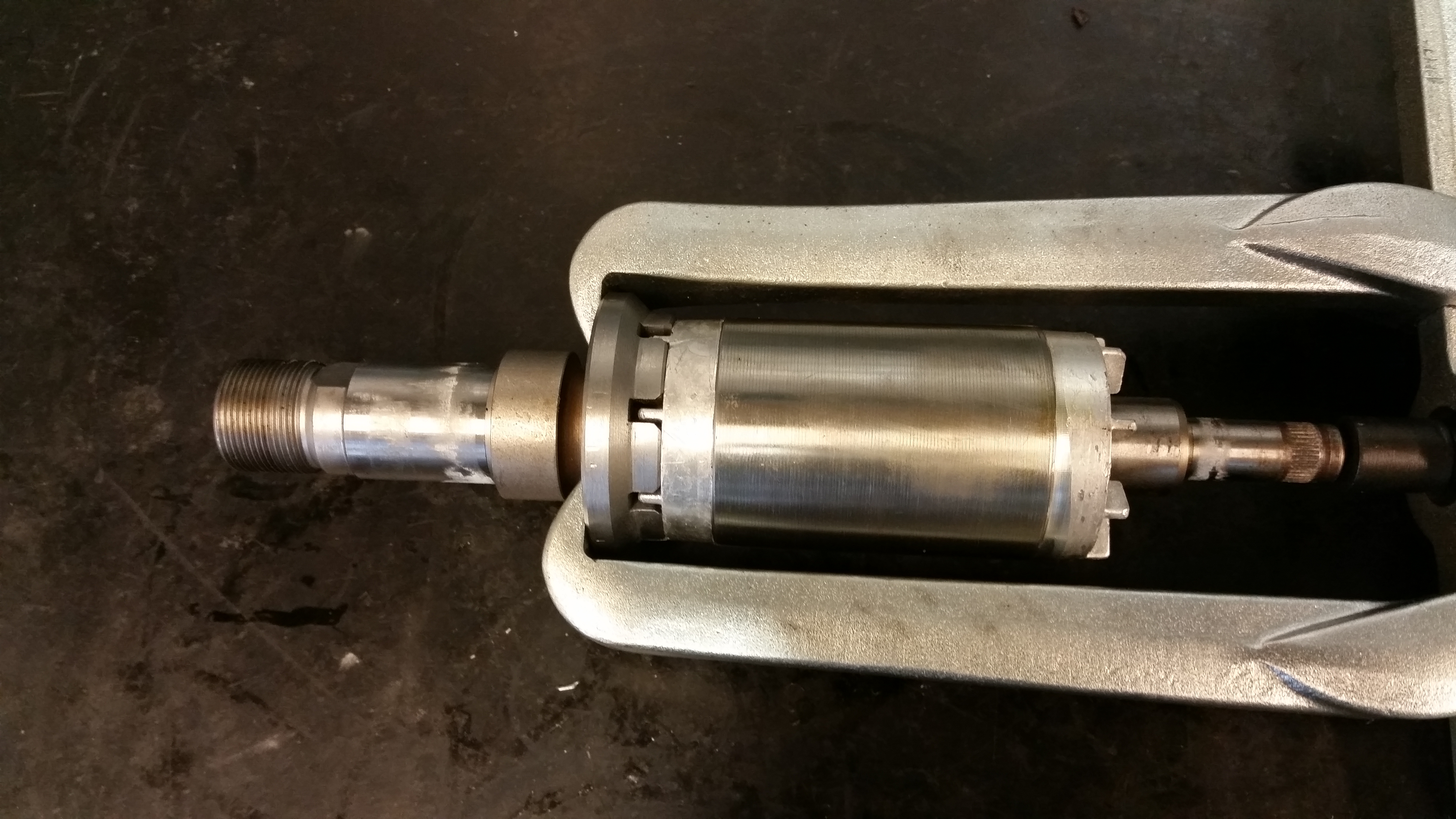

Prvotními pokusy jsem ověřoval zda se kotva po úpravě nerozhasí elektricky / mechanicky a původní hřídel jsem tam potřeboval vrátit abych nezjistil ve finále s hotovou výrobně náročnou hřídelí a drahými ložisky, že to je slepá ulička.
Velmi náročné to bylo vylisovat a nezmršit hřídel ani kotvu. Drželo to jako sviňa. Asi zamražují hřídel před lisováním. Ohřev kotvy nepomohl a stahovák na to nestačil. Musel jsem vyrobit spec. stahovák. Už jsem ho vyhodil protože u té počáteční serie jsem hřídel uřízl na pásovce a odvrtal.
Takhle třeba vypadá přípravek na stahovák na kotvy Atase. Bez toho mezikroužku tu kotvu zničíš.
Monteg
Příspěvky: 1516
Bydliště: LOUNY
Příspěvek 28. 11. 2019, 9:18
Myslel jsem stáhnout rotor z hřídele :D
