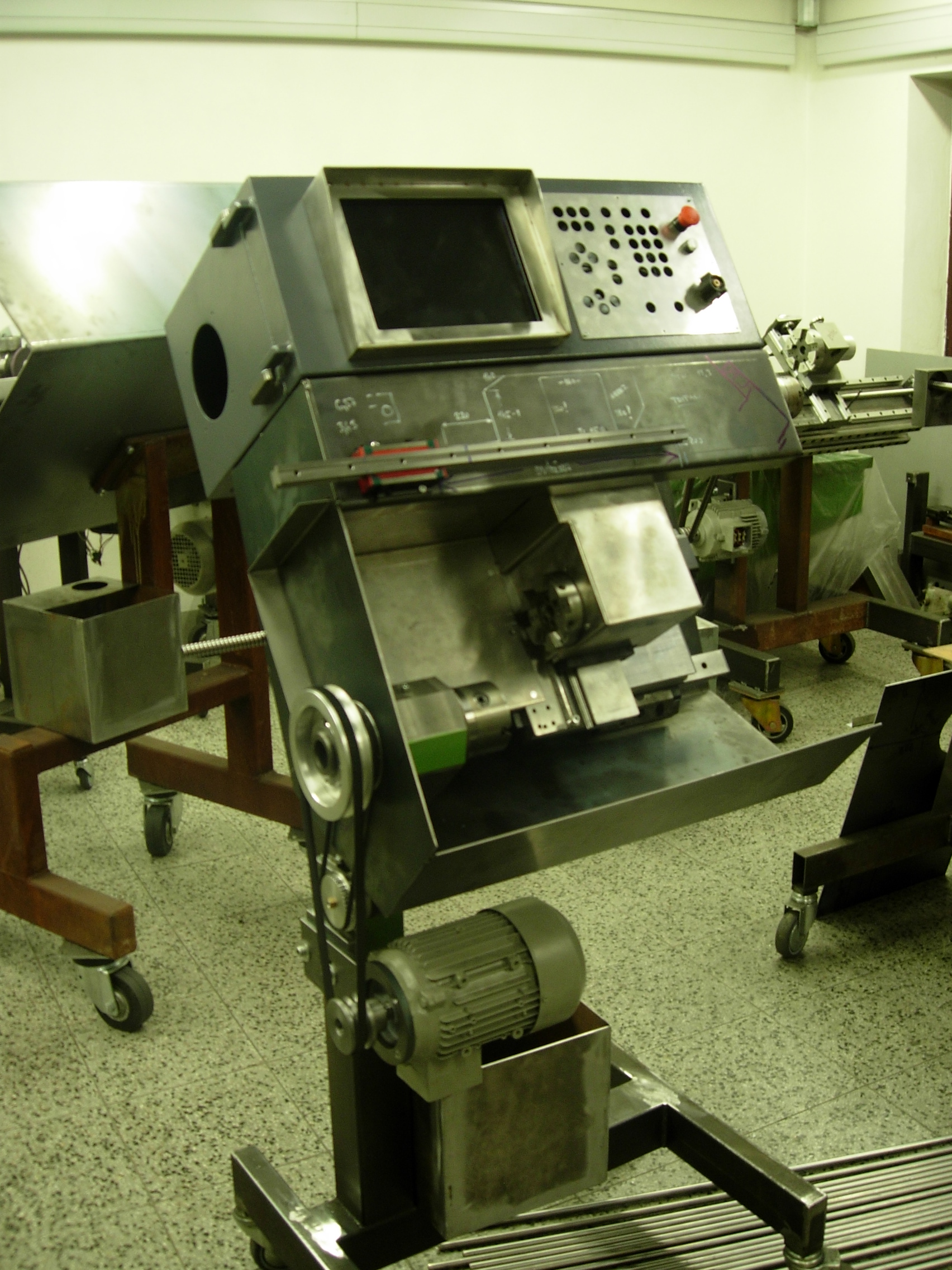

Ahoj, ten dotaz je trochu nespecifický a nevím ani zda je na pro mne. Víceméně jsem soustruhy dělal ve dvou velikostech: 80/250 //sklíčidlo/točná délka// a 125/500. No a pak jdnoúčeláky /většinou velikost 80/150/. Konstrukci jsem se snažil udělat vždy co nejjednodušší - držím se zásady "co tam není - to se nepokazí". Tady je dobře vidět základ té koncepce :
Je to ten věrší 125/500. Tohle lože je ještě odlitek, později již pouze konti litina. Lineáry, šrouby Rexroth.

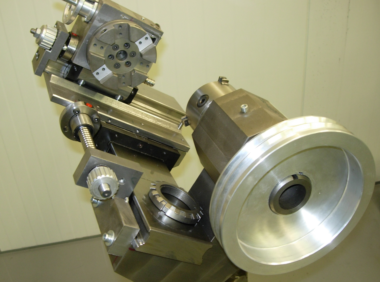

Tohle je starší koncepce 80/250. Lože je tvořeno přímo robusním lineárem 35/90 a všechno drží na vřeteníku.
Na obou strojích jsou ještě šrouby s nepředepnutou maticí a dvouřadými kosoúhlými ložisky. Dnes již montuji výhradně dvojité matice a jiné uložení šroubů.
Pro případné remcaly : Stroje jsou smontovány pouze pro dostrojení kapotáže, takže lecos drží na jednom šroubu.
Takhle se rodila kapotáž :
Obojí je tak rok 2003 dneska už taky dělám ledasco jinak. Hlavně zjednodušuji.

Hezká práce :D
Ano dotaz byl na vás a je to ta klasická koncepce :D
