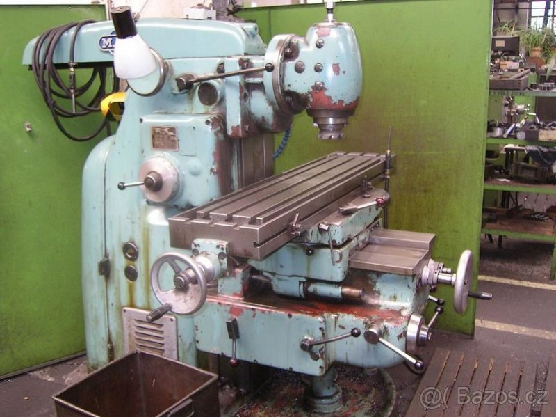

Zdravím. Prosím Vás o info. Vie mi niekto povedať aký je pomer otáčok horizont vretena a vertikálnej hlavy u univerzálnej frézky FU2a Mas (tá dvojtonovka nie TOS). V manuáli ani na internete to neviem nikde nájsť. ďakujem. Jedná sa o túto hlavu vid foto. /foto z netu/

Udělej si na horizontálním vřetenu vzadu fixou značku a to samé na vřetenu vepředu. Pak s tím pootoč o jednu otáčku a nadruhé straně to vidíš. A jestli je tam převod 1,44 nebo 1,46 je přeci jedno.

Dakujem za rýchlu radu ale ja o tejto frézke len uvažujem. Ja ju totiž ešte nemám, ale mám možnosť zohnať. Ak by som ju mal tak nepíšem , vtedy to je jednoduché jak facka ale takto ťažko potočím vretenom. :D Ale nie ide mi hlavne o toto, je to stará mašina, max otáčky hor vretena je 1000 ot/min. Neviem koľko bude mať vertikal? 1/2 alebo 1/2,5. Rozmýšľam len, či tie otáčky už na nové nástroje a tak všeobecne nie sú málo. je to pekný tichučký stroj a všetko, páči sa mi je k tomu všetko ale ti otáčky? Neviem. Stačí rada aj v tomto smere lebo fakt neviem nájsť žiaden údaj o tej hlave.

Poud se ti mašina líbí a je tichá a OK stav tak bych se na otáčky pro moderní nástroje neohlížel. Asi na tom nebudeš dělat "produkci" a na menší otáčky se dá dělat taky.

Já mám stejnou hlavu a pokud se nepletu tak 1:1
Výhoda je ISO50

Nejsou náhodou pod tím zadním deklem klíňáky. Tam by se to dalo snadno zrychlit.

Jsou, ta moje FU2A točí 1000ot a zatím mi to stačilo.

ďakujem všetkým za reakcie/názory. Tak aj mne bude tých 1000 otáčok stačiť.Už len aby bol stroj vzhľadom na vek v dobrom stave. Idem a premeriam. písal som, že má pekný zvuk a ide potichu to mám len sľúbené. poznám tieto stroje v horizont precedení. sú pomerne nezmary čo sa konštrukcie týka. ak budú vole vretien rádovo v stovkách do 0.04, vôle vo vedeniach tak do desatinky a v posuvných matkách do 0.4 bude veľmi dobre keďže sú to pomerne staré železá. aha a k tejto frézke mám 90% percent príslušenstva čo je dosť dôležité pre výber.To je môj názor. ohľadom tej rýchlosti ďakujem

Ale těch 1000ot bylo v rychlém provedení. Normální řada má méně.

Nenapíšem nič kým sa obchod neuzatvorí. Viem že sú dva druhy FU2a - univerzal je 1000 ot/min s možnosťou pootočenia stola +- 45 stupňov a FH2a je 650 bez otočného stola potom je ešte FV2a a to neviem koľko má otáčok. a ani som taký nikdy nevidel len na obrázku. ináč krížová hlava a štosovacia pasuje z TOS FA2-ky len je príruba menšia ale trň náhonu ISO 50 je totožný.Takéto mám ja informácie.

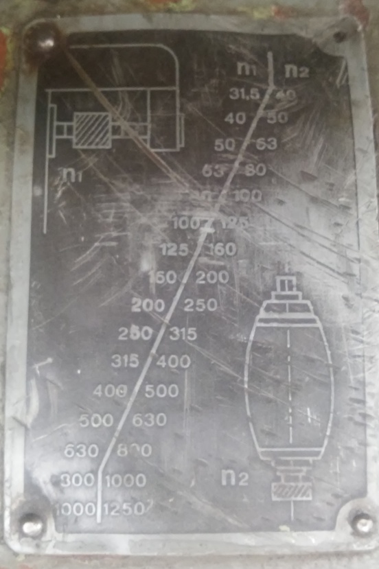

já mám teda FH2a (jsou tu někde i fotky) ale myslím, že se stejnou vertikální hlavou jako je na fotce té FU2a výš. Na vertikální hlavě mám tento štítek:
