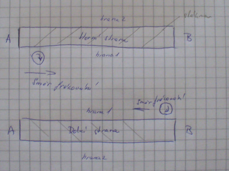

Pokusim se. Prkno ma dva konce A a B, ty chces frezovat hranu1 od A k B, pokud otocis prkno vzhuru nohama a pojedes po stejne hrane od B k A, bude to stale nesousledne, ale protoze vlakna jsou malokdy presne rovnobezna s hranou (schvalne jsem je nakreslil extremne sikmo , mozna je to nebude tolik vytrhavat - oni to stolari obcas resi i pri hoblovani, jednim smerem byva vysledek lepsi. Samozrejme suky a jine nepravidelnosti jsou proti tobe.

Když frézuji nesousledně tak to raději tahám než tlačím. Pro mě to je pohodlnější. Ano má to snahu vytrhávat třísku. To se dá částečně omezit rychlostí a sílou tlačení (tažení) do materiálu.
Pří sousledném frézování to zase rádo chlupatí materiál. Nehledě na to pokud se toho bere na záběr hodně není možné to udržet.
Proto je pro mě nejlepší kombinace obojího. Nejdříve to prolítnu s malým uběrem sousledně a pak to dohlodám načisto nesousledně. Tím omezím vyštípáni dřeva a nemám to chlupatý.

Píšeš sice hrana, ale nemyslíš tím bok prkna?prcek píše: ↑10. 11. 2019, 12:00 Pokusim se.
Protože pokud budu chtít frézovat konkrétní hranu, například abych jí skosil nebo zaoblil, tak přeci nemůžu otáčet prkno vzhůru nohama. To bych jí měl pak dole
Ano, myslim tim bok prkna, terminologie neni ma silna stranka.
