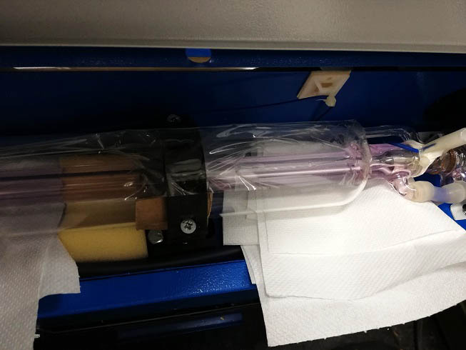

Asi si mě přesvědčil.. naleju tam růžový fridex... Nebyla by fotka toho jak ta trubice s napuštěným růžovým fridexem vypadá ? Mimochodem, modrý fridex by byl problém ?

kutilak píše: ↑5. 12. 2019, 3:31 Asi si mě přesvědčil.. naleju tam růžový fridex... Nebyla by fotka toho jak ta trubice s napuštěným růžovým fridexem vypadá ? Mimochodem, modrý fridex by byl problém ?
Ale ovšem, Vaše priania plníme obratom. A aby som nekecal, nieje to priamo Fridex, ale Dynamax. Ale to je pravdepodobne úplne jedno. Ono to v tej tenkej vrstve v trubke nieje až také ružové. Hadice sú silikón, čerpadlo toto.
https://www.grasshopperleisure.co.uk/il ... 1949-p.asp
chladič je z PC vodníka medený.
Bez problémov.
Neviem či by mohol byť modrý, ja mám ružový, keď som ho tam dával bol mi doporučený, tak som použil ružový. myslím že rozdiel je v typoch inhibítorov korózie, tá ružová je modernejšia.
