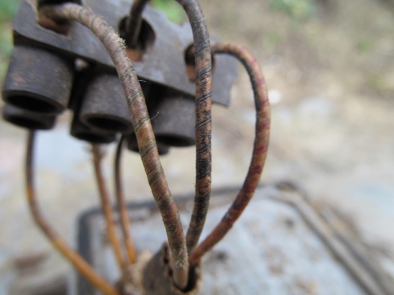

packa píše: 30. 9. 2019, 7:06 ty tři zbylé dráty jsou prý spojeny a zamotány izloačkou, jen je potřeba je dobře identifikovat a propojit a to už vyžaduje trochu znalostí .
"Pustil jsem se do toho" a zaizolované kabely jsou označeny červenou, černou a snad tmavě zelenou. Heldal jsem na netu nějaká lejstra, jak identifikovat barvy, ale nic nenašel. Nevíš/nemáš k tomu něco relevantního?
Ty vývody, co jsou napojeny na čokoládu, jsou bez barvy nebo už toho mají hodně za sebou a barva je fuč.
Díky

Keď odmotáš izolačku a porozpájaš všetky spoje, tak ti musí ísť z motora 6 káblov. Tie, čo majú rovnakú farbu, sú vodiče jednej fázy. Napríklad budeš mať dva červené, dva čierne a dva zelené. Potom už len tieto začiatky a konce vinutí prepojíš do trojuholníka. Dobré je aj premerať odpory multimetrom, nie sa iba spoliehať na farby. Zavolaj radšej nejakého kamaráta elektrikára, za 5 minút to budeš mať spravené.
Tos C45-2000
27. 10. 2019, 2:07
Barvy jsou podle toho, jakou pásku zrovna měl daný elektrikář po ruce.
Snad jen žlutozelená se většinou dodržuje, ale ani tady se na to rozhodně nedá spolehnout.
Ještě jsi neposlal ani jednu fotky zapojení a chceš, aby ti někdo radil. Ale ojíždět svou křišťálovou kouli se asi nikomu moc nechce.
Musíš někde na motoru najít 6 drátů, tedy konce všech 3 cívek. Teď by tam teoreticky měly být vyvedené 3 dráty (jeden konec každé cívky), další 3 by měly být spojené. Tak si označ ty vyvedené konce, a pak pomocí písklete k najdi vždy odpovídající druhý konec cívky (samozřejmě to spojení těch 3 dohromady rozpoj).
Pak si na netu najdi zapojení motoru do trojúhelníku (takových obrázků jsou všude mraky) a máš hotovo.
Ale hlavně to pak v tom zapojení do trojúhelníku nepřipoj přímo na 3x400V, ale jen na výstup měniče s napájením 230V (nebo i s napájením 3x400V, ale vhodně nastaveného).

nojo , ale ten trojuhelník musí odpovídat to znamená spojit konec první fáze se začátkem druhé a konec druhé do začátku třetí a dál . není to tak banální jako hvězda kde prostě spojíš začátky nebo konce .

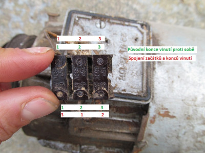

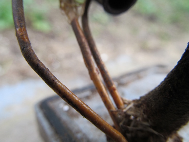

mrknul jsem na to a posílám bližší fotky. Snad je to vidět. 3 barevné fousy byly spojené, což byl tedy střed hvězdy. Ostatní tři, které byly vyvedeny (původně) na čokoládu, barevně označeny nejsou.
Prosím, uvažuji správně pokud:
1. žárovkou jsem si rozsvítil stejné konce vinutí
2. do čokolády jsem je zprvu zapojil tak, aby každý konec vinutí byl proti svému druhému konci.
3. první fous jsem dal do 2. díry v čokoládě, 2. fous do 3. díry v čokoládě a 3. fous do 1. díry v čokoládě.
Teď bych to měl mít do trojúhelníku.
P.S. Chlapi chápu, že jsou to pro vás nudné, stále se opakující, "problémy", ale i tak vám díky za rady a pochopení ;)
