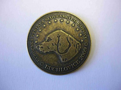

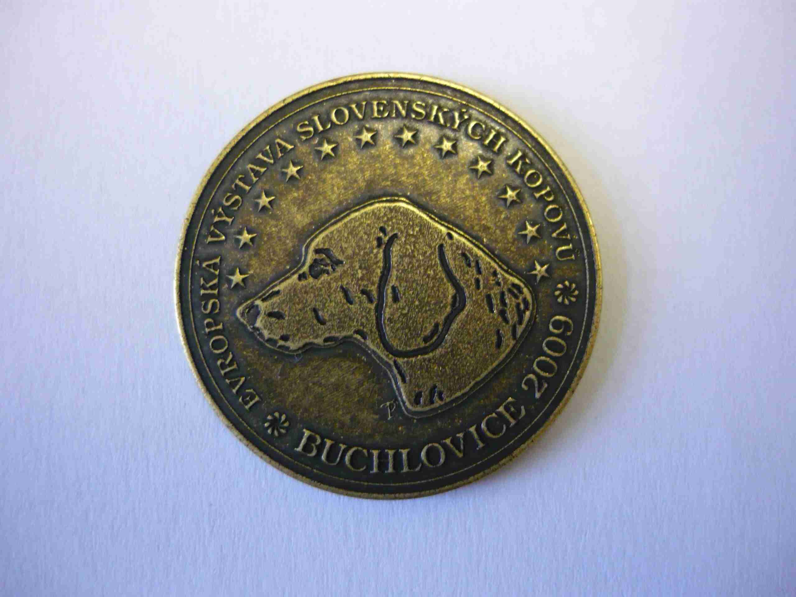

6 tun tak,do průměru 25 mm a do AL a žíhané mědi s hloubkou do 0,1 mm.Na amatérské ražení jsou nejlepší vřetenové lisy a dají se pořídit již za pár korun.Pořád se tady mluví o ražbě a nikomu nedochází co to je razit není to tlačit.Při ražbě se chová materiál úplně jinak(teče) jak při tlaku a jak správně tady někdo psal,že na Sovinci bouchne kladivem a je to a v tom je celý vtip pěkně vykreslené ražby.U big medailí se asi používají hydraulické systémy.

prochaska:ono vše,když se umí tak je jednoduché,ale vše chce své.Abych tady vysvětloval, co to chce a proč to tak je ,to je na knihu.Ale líbí se mi ,že jsou ještě fandové ,kteří mají zájem o staré technologie a i v domácích podmínkách ,chtějí vyrobit klasiku s použitím moderních CNC technologií.Já jsem v podstatě také začal razit,protože jsem chtěl pár mincí a hybrydy ze zinku a jim podobné se mi zdály jako těžké kýče.Pánové přeji Vám mnoho zdaru při výrobě.S pozdravem Transit
