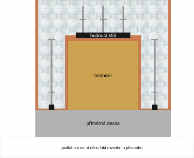

Mive, já bych na to šel opačně. Však znáte mně, vše naruby:)
Nejdříve bych udělal nějakou tu rovinu. Pokud máš jistotu, že je v dílně něco rovné, tak bych tam položil lamino. to bych se snažil čím jak nejvíce srovnat, aby leželo celou plochou desky. Předpokládám, že se bavíme o ploše 120x160cm. Pokud bys měl k dispozici granitovou desku, tak to by byla paráda, ale s tím nepočítám.
Koupil bych předobrobenou (ideálně broušenou) tyčovinu (40x40mm min) a tu bych usadil na dno. Pak bych postavil bednění. Stěny bych udělal v celku, protože nevidím důvod proč by tomu mělo být jinak. K manipulaci to nepomůže a jen přicházíš o tuhost. Stěny bych ale udělal silnější. Pak bych udělal konstrukci která bude držet "stůl" a na ní bych položil kus desky, co bude přestavovat stůl. Teny mus být vyšší než zbytek konstrukce abys do něj pak udělal třeba T drážky. Do hranolu i desky bych co 10-15cm našrouboval závitovou tyč a nechal tak jak je. Občas můžeš přidat matici a podložku, aby se to dobře srostlo. Dodělal bych bednění a zalil celé jak je.
Pokud by se to povedlo a nic se nepohlo vlivem zrání, tak bys měl mít relativně slušně usazené kolejnice. Stůl určitě bude křivý, ale ten tak či onak budeš opracovávat až ve finálním stavu.
Co si o tom myslíte?

Mrosconi píše: ↑13. 12. 2019, 10:49
To se nestane... u EG, u UHPC, ani u ničeho jiného. Ten nápad je čistá utopie a zbožné přání.

Grade můžeš se trochu rozepsat? Utopie... Zbožné přání...

:D už jsem to psal mnohokrát....všechny tyhle materiály, než vyzrajou a "ustálí se", se zkrátka hýbou, kroutí, smršťují atd. Snaha nějak vyrobit montážní plochy tzv. Na hotovo při zalití je úplně lichá, protože po vyzrání materiálu budou úplně mimo potřebné tolerance. Vůbec nehledě na fakt, že nějaké příměrné desky či broušené hranoly které bys chtěl zalévat, stojí pořádnou raketu prachů. To už si to můžeš nechat odvézt přebrousit a zase přivézt .....
