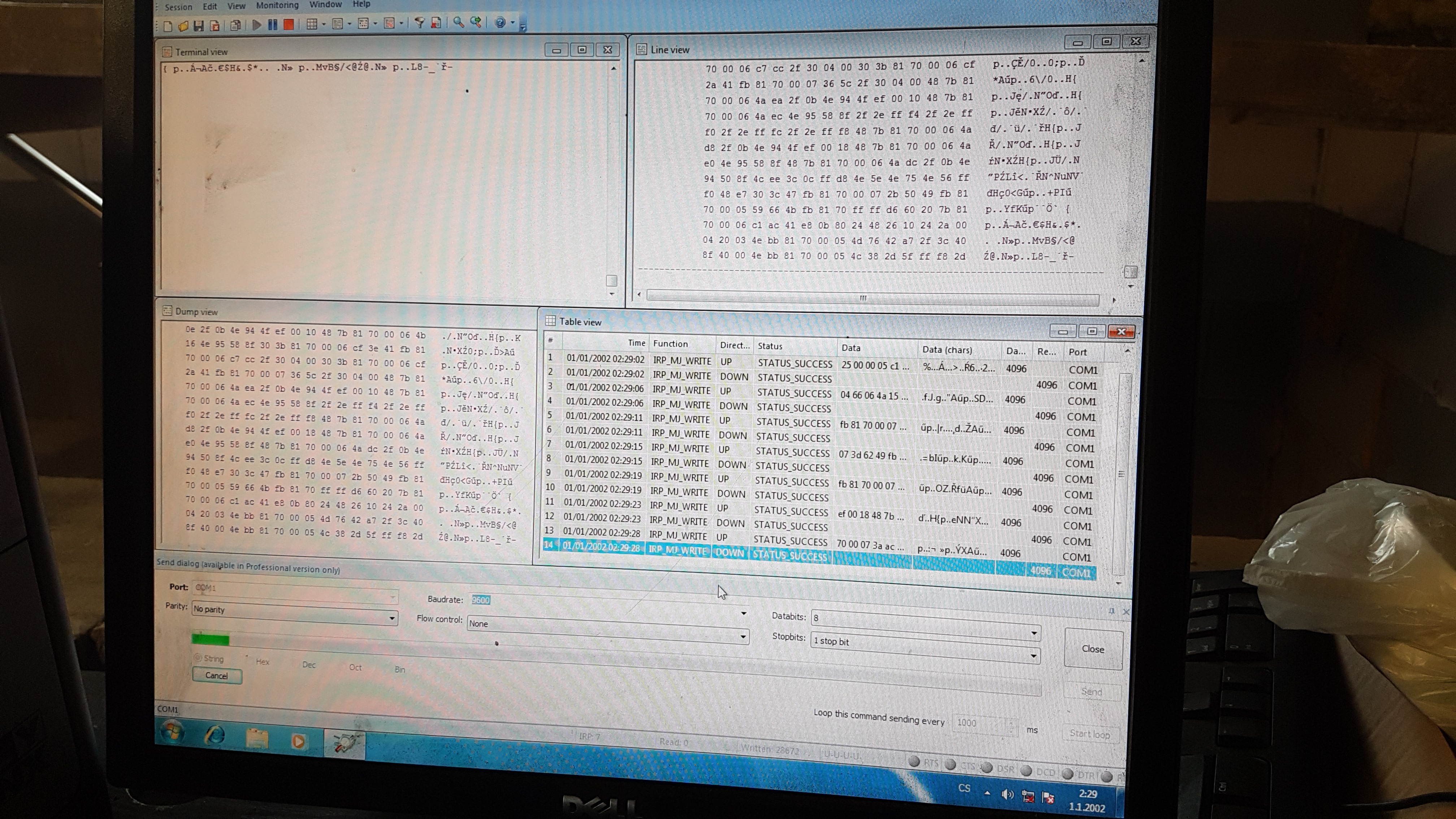

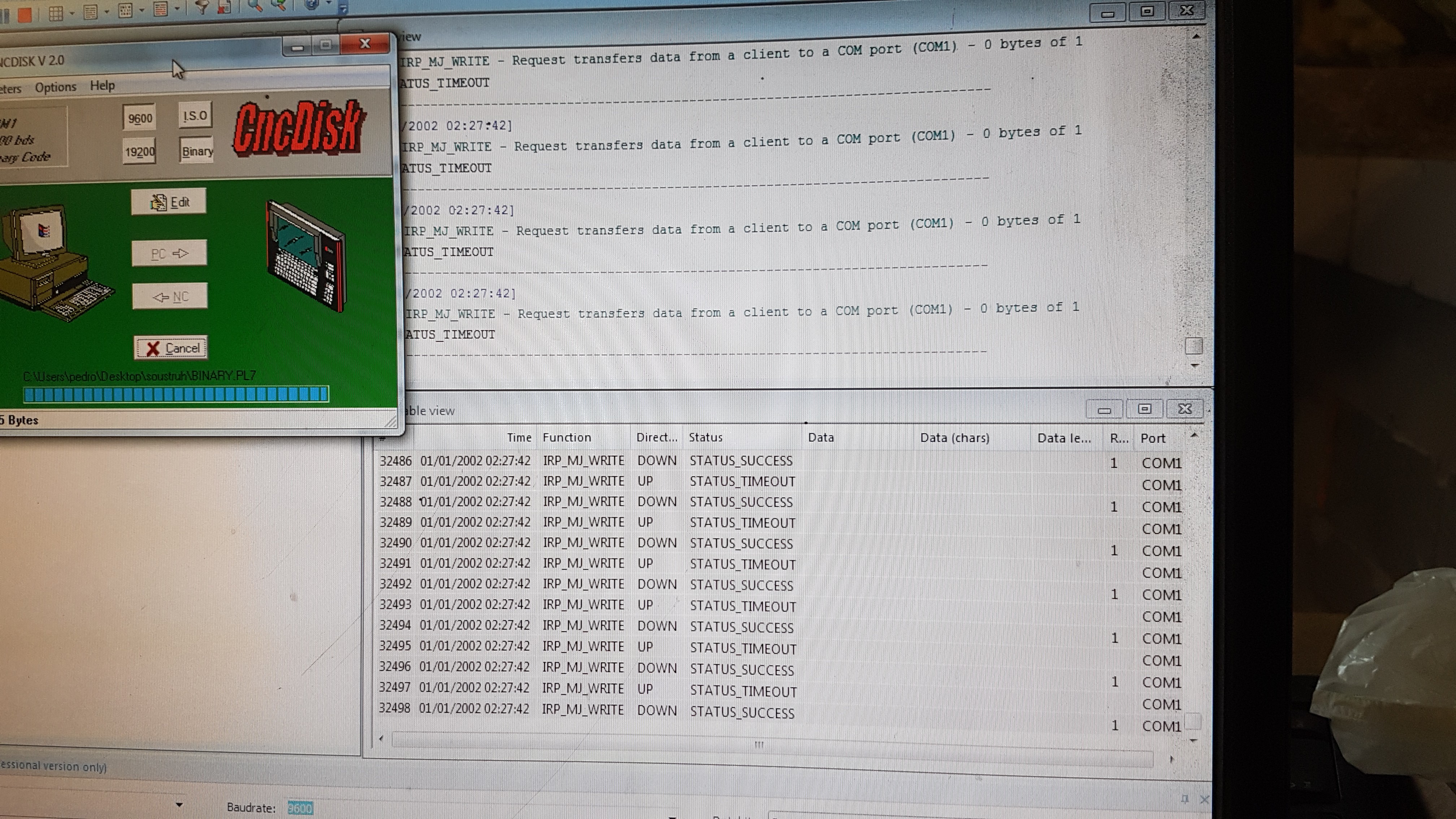

skousim to na WIN 7 mam primej com port bez redukce usb zkosel sem uz 2 kompy kamos me pojci zejtra starej komp s winXP ale byl na nem win98

zejtra poslu obrazky pres moritoring mode serial portu kdyz bezi ten program

toto je s tim starym programem

ttento je s poslani dat tohoto terminalu

vysledek je porad stejny nic zadna reakce

hanz100 píše: 12. 12. 2019, 11:37 ttento je s poslani dat tohoto terminalu
To je zcela ocekavane a je to zpusobeno tim, ze ti os neumoznuje primy pristup k seriovemu portu a rozesere se to na casovani, za dobu nesmyslneho laborovani jsi to tam mohl mit nality stokrat

A nastavil jsi cnc na komunikaci s pc třeba dle : https://docplayer.net/15044507-Num-info ... 1-1-9.html
