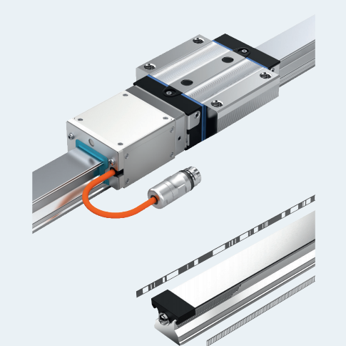

miv> Neni zac.
K tomu odmerovani: zbyl mi z jednoho projektu par linearnich railu s vestavenym odmerovanim na jednu osu. Jde i Bosch rail velikosti 25 v original delce 1200mm. A hlavne je v nich integrovane IMS-I odmerovani s mikronovou presnosti. Opakovatelnost je +/-0.25um. Celkova chyba moji varianty do 2um. Interface ma shodny s beznym inkrementalnim enkoderem s linkovym driverem. Takze bys mel odmerovani pouzitelne pro rizeni integrovane v railu. Ja tim feedbackem ridil Yaskawa 200W serva misto jejich vestaveneho enkoderu. Bandwidth je vic nez 5kHz a rychlosti zvlada velike, vetsi nez zvladne zbytek hw,
Viz Bosch / Rexroth IMS
Na tenhle tvuj projekt se to hodi jak prdel na hrnec. Chces je?

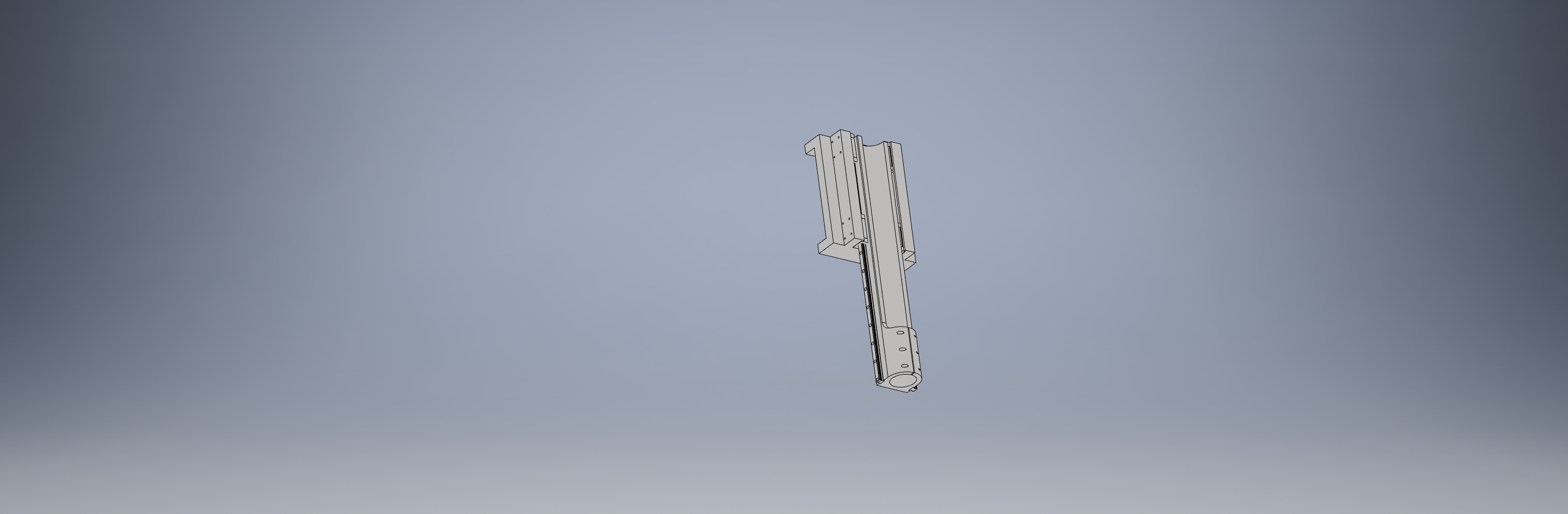

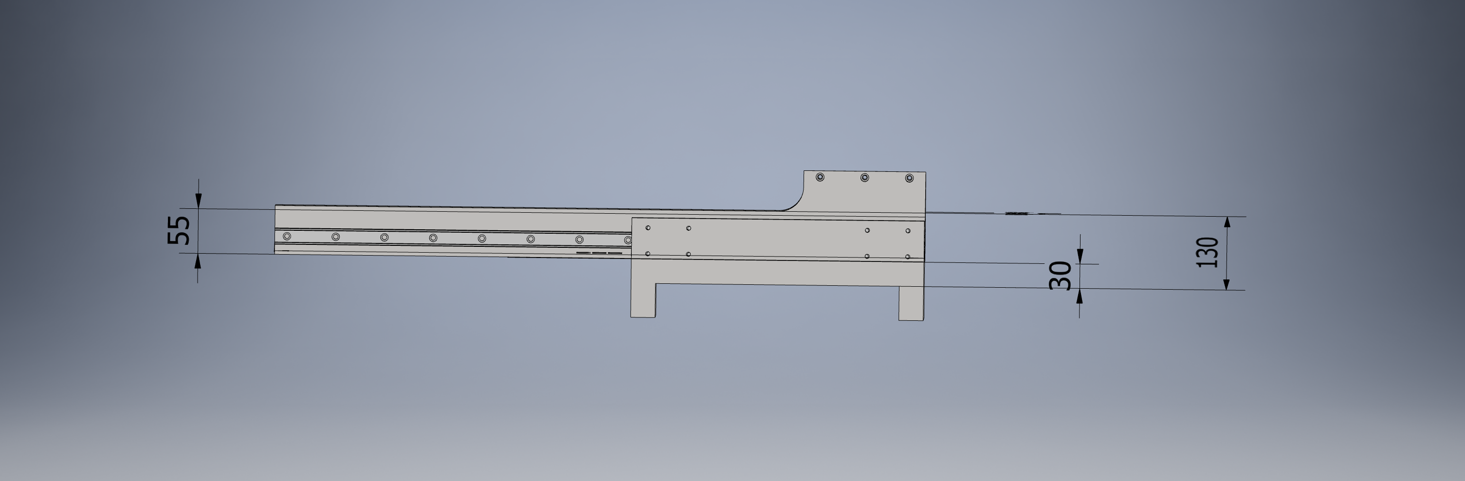

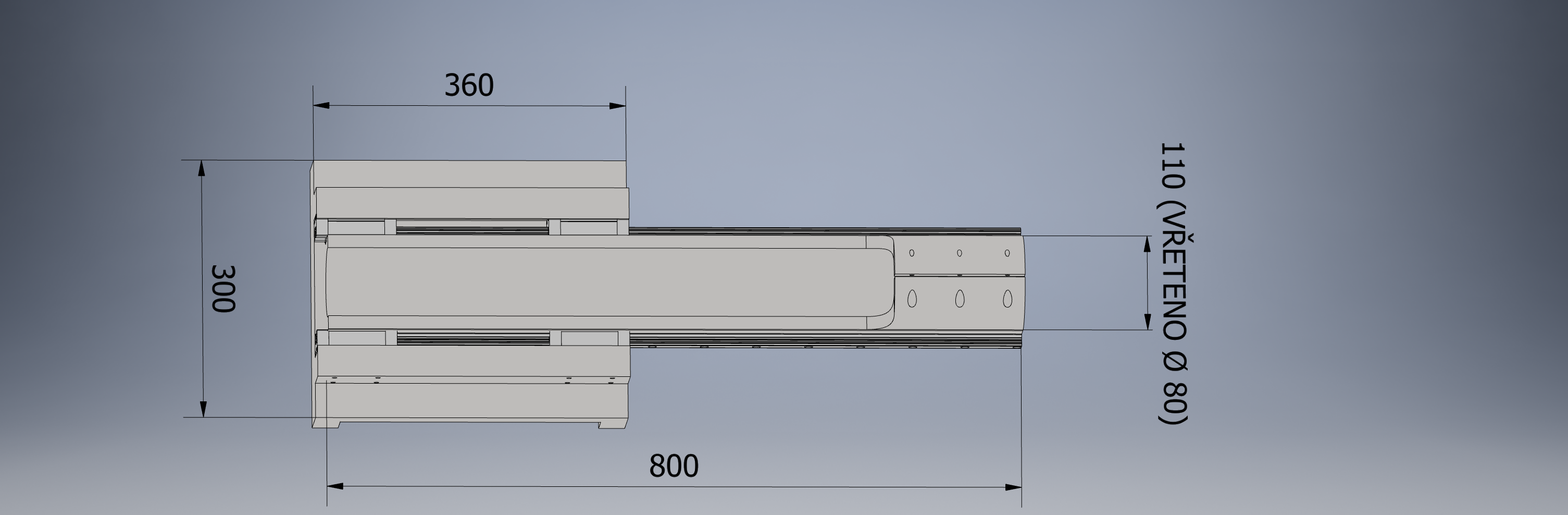

Zkreslil jsem první návrh na řešení osy Z. Pokusil jsem se o minimalizaci vzdálenosti osy Z od tělesa portálu. Proto jsem otočil vozíky proti standardní běžně používané pozici. Podle výrobce to není problém, nesou ve všech směrech. Navíc jsem je řešil jako zajištěné v drážce, takže by to mělo být odolné proti namáhání v obou směrech. Prosím o oponenturu. Zde jsou obrázky.

Ten držák na vřeteno bude v krutu slabší.
Není tam nic co by to mělo držet, jen kolejnice to nedají a bál bych se i vibrací.
Pěkné by bylo neukrojit ten průměr držáku u vřetene ale mít ho až nahoru - jen ta výroba.

Cjuz píše: 14. 12. 2019, 9:55 Ten držák na vřeteno bude v krutu slabší.
Takže tu trubku, ze které by to mohlo být prostě neodfrézovat. To, myslím si, půjde. I kdyby se to mělo svařit, vyžíhat a obrobit.
Přemodeloval jsem to s neukrojeným profilem a není to váhově tak zlé, jen asi o 9 kilo těžší. Výrobně by to nemusel být problém. Přesně vrtané musí být pouze uchycení vřetene, na ostatním profilu až tak moc nezáleží - nerotuje, takže mírná nesouosost nevadí. Musí se ale překonstruovat upnutí vřetene. Drážku v celé výšce zaprvé nesevřu, za druhé oslabuje profil. Překreslím a uložím sem k připomínkovému řízení. :)

No nevím. To máš takovou placku. Obávám se, jakmile sjedeš na -100, začne chvění, na -200 to bude už vibrator. To vážně nepodcenuj. I tak malé vřeteno to dokáže slušně rozvibroval. Jako základ bych použil nějak profil alespoň 200x200 to. 20mm a do něj zebra. Nedělej stejnou chybu jako já.

No zaprvé bych se vyhnul tomu uložení vozíků proti sobě... Vyhneš se potřebě dodržet jejich přesnou rozteč. Zadruhé bych rozšířîl osu z na šířku plotny X a po stranách řácky vyztužil po stranách a napříč. Ty se to snažíš udělat co nejlehčí...?

grade065 píše: 14. 12. 2019, 11:00 No zaprvé bych se vyhnul tomu uložení vozíků proti sobě... Vyhneš se potřebě dodržet jejich přesnou rozteč. Zadruhé bych rozšířîl osu z na šířku plotny X a po stranách řácky vyztužil po stranách a napříč. Ty se to snažíš udělat co nejlehčí...?
70 kg jen na zdvih vřetene a pojezd X je co nejlehčí?

Ano, to je problém uložení vozíků proti sobě. Na druhou stranu to minimalizuje vyložení osy Z ven z portálu. A teď babo raď.

Radím udělat to jinak... Kde budeš mít vůbec šroub???
Pokud budu osu Z rozšiřovat, pak sice dokážu udělat tužší ten vlastní profil, ovšem zhoršuji poměr rozteč vozíků v horizontálním a vertikálním směru. Nejsou spíše ty vozíky slabým místem? Neměl by poměr jejich vertikální k horizontální vzdálenosti být co největší? Vyšší tuhost osy Z dokážu udělat i jinak než jejím rozšířením. Mohu dále vyztužit. Ale není trubka s tloušťkou stěny 15 mm dostatečně tuhá? Sílu stěny lze samozřejmě případně zvýšit.

grade065 píše: 14. 12. 2019, 11:23 Radím udělat to jinak... Kde budeš mít vůbec šroub???
Nejspíš směrem ven od portálu. S ohledem na relativně velkou vzdálenost vozíků ve vetikálním směru je to více méně jedno.
