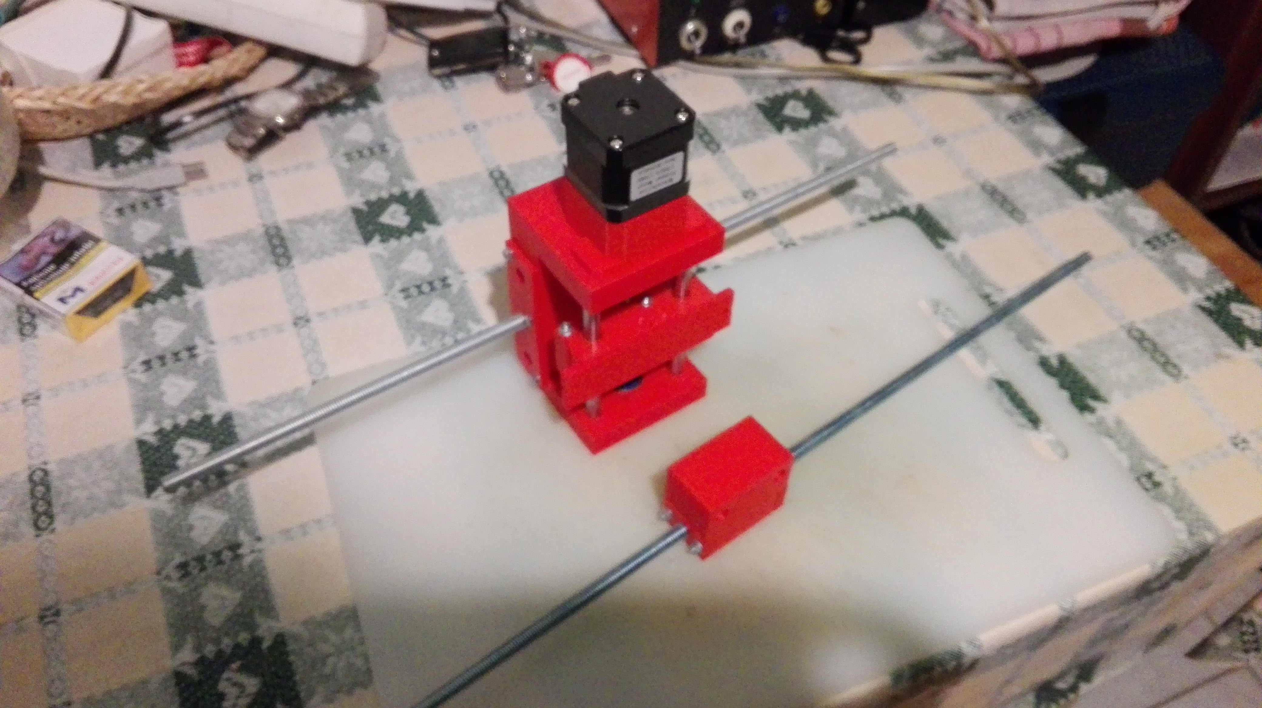

No ved ja som hned vedel ze je to nejaka haluz a ze to nema logiku, preto som ti to chcel ukazat...Ja by som to urcite tak nezapojil. I ked nikdy nehovor nikdy po skusenostiach s mojim laserom..Posielam ti nejeke foto z mojich 3D tlaciarni, ktore som postavil toto leto... prva bola ta drevenna, druhabola klonn Prusu MK3...

Tu je na obrazku stavba tej laser-gravirky, tie cervene diely som si vsetky vytlacil...a kopec iny, ktore su tam este nie zastavane...
