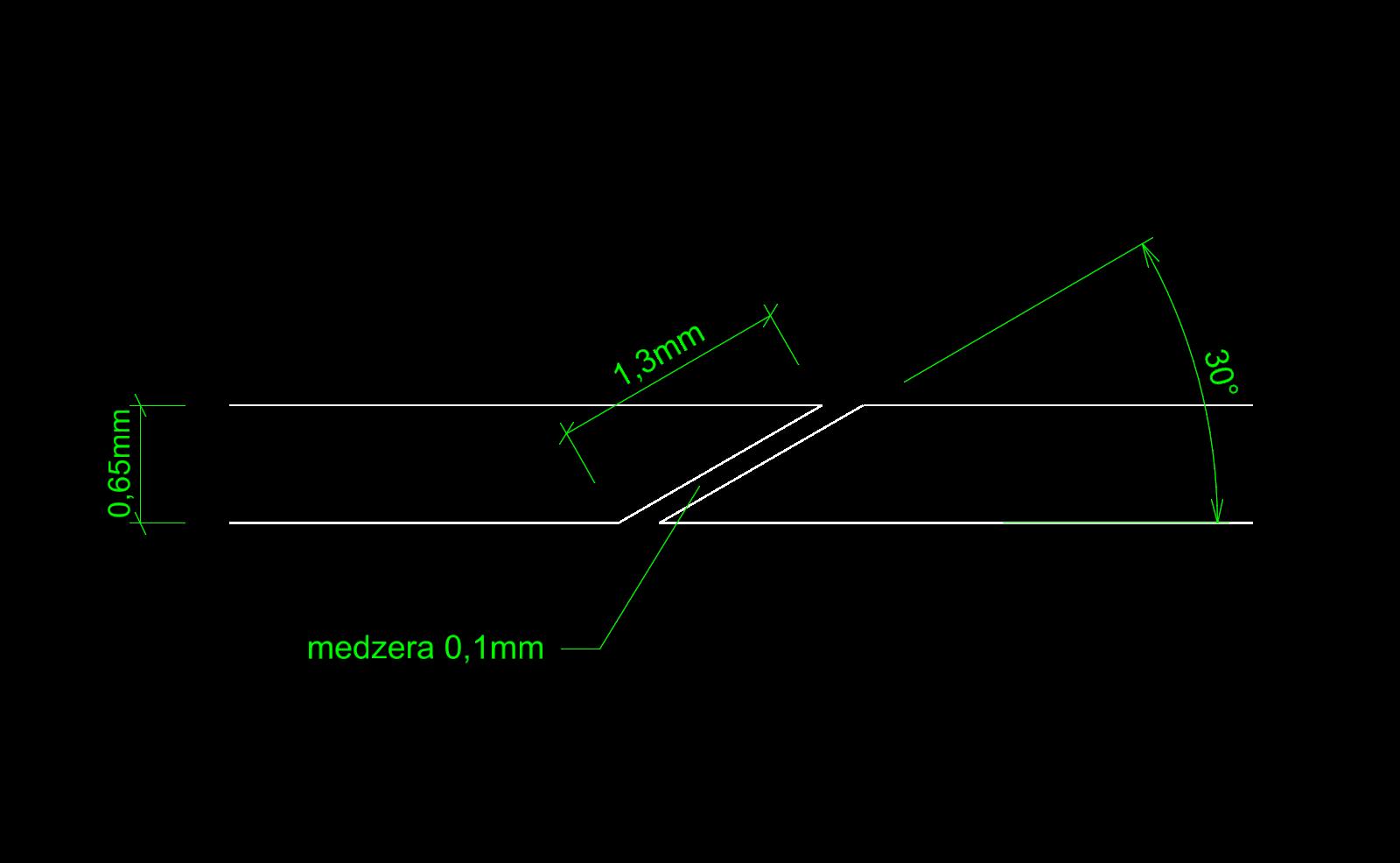

shaolin> ja nejprv zkusil pajet klasicky mosazi s boraxem. Zeslabil jsem tloustku na pulku, prelozil tak 3mm a zapajel. Je docela blbe to zeslabovani - musis brousit pomalu s citem, strasne snadno se ten tenky pasek lokalne prehreje a material pasu tak zkrehne. Pak to praskne v tom miste znova. Moc se mi to nepodarilo a tak mi pas praskl hodne rychle. Pak jsem nakonec zkusil spoj varit na tupo TIGem a to drzi dobre a jde udelat s improvizovanym pripravkem vazne snadno.
Práve tú mosadz nedoporučujú kvôli prílišnej tvrdosti spoja a potreby vysokej teploty na spojenie... Toto striebro by malo byť zatavené do 700°C a keď to budem pomaly ochladzovať, možno to nezkrehne.
V najbližšej dobe sa do toho pustím, tak potom poreferujem
Na obrázku je detail ako to chcem spájať ... teoretická plocha spoja 1,2mmx8mm =9,6mm2 9,6mm2*35kg/mm2=336kg .... ten spoj by mohol mať maximalnu pevnosť v ťahu 336kg čo vyzerá na papieri dosť dobre
