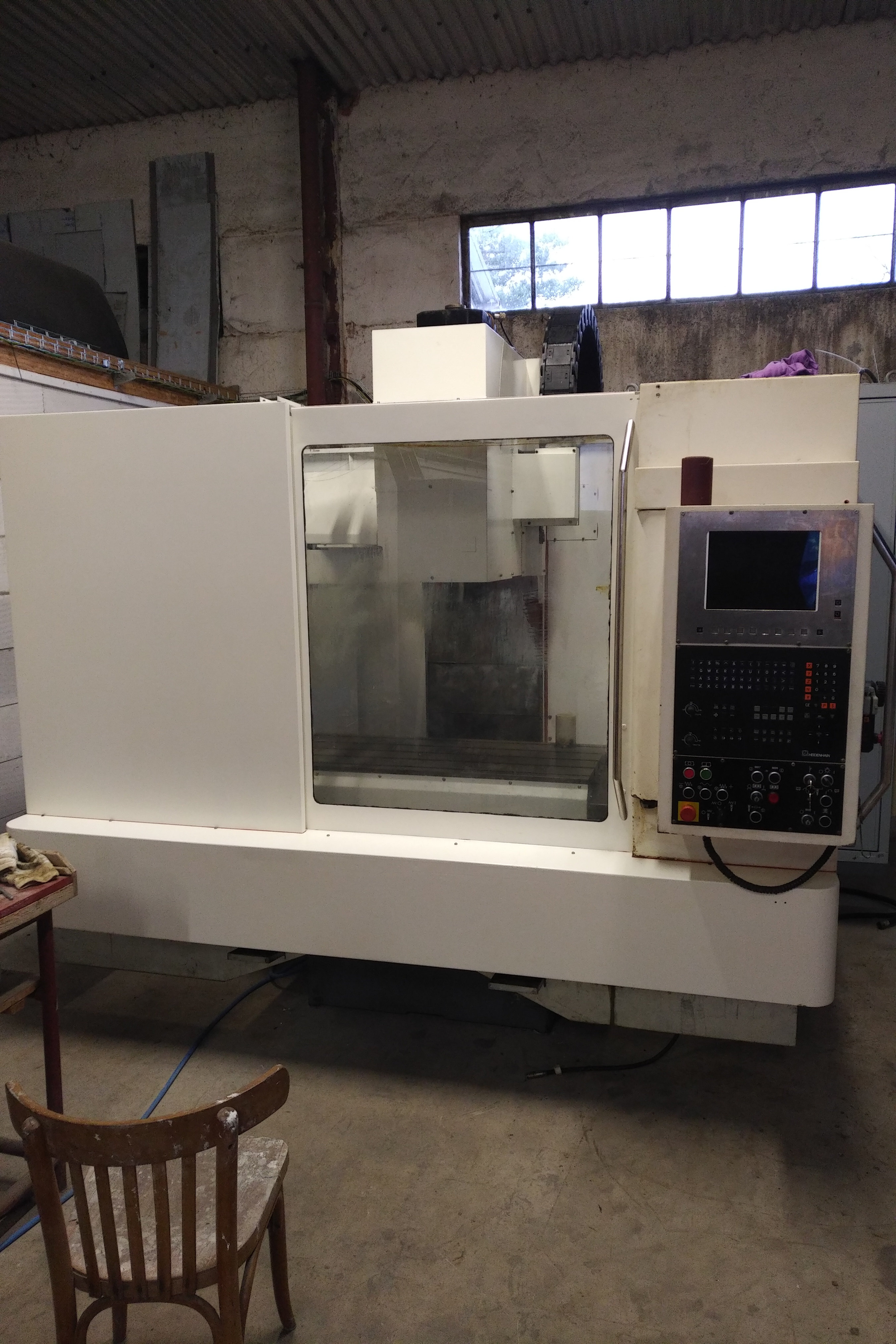

Dělal jsem na ní dva roky a s ladovaním do zasobniku jsem nikdy problem nemel vyvolas si t1 v mdi pres tool call1 pak si vlozis nastroj a vyvolas t2 uplne stejne a u tehle masiny se nikdy pozice nastroje v zasobniku nemeni dava si ji zpatky odkud ji vzal a myslim se ze nema ani cidlo na to jestli ma nastroj upnuty nebo ne, jsem z lb pokud budete chtit s necim pomoct nebo poradit jestli nejste z daleka
Takhle to na tnc407 nefunguje. Aspon ne na moji. Musim pres HELP abych mohl naladovat prazdnej zasobnik pres vreteno novymi nastroji.slobodajan píše: ↑13. 12. 2019, 8:28 Dělal jsem na ní dva roky a s ladovaním do zasobniku jsem nikdy problem nemel vyvolas si t1 v mdi pres tool call1 pak si vlozis nastroj a vyvolas t2 uplne stejne a u tehle masiny se nikdy pozice nastroje v zasobniku nemeni dava si ji zpatky odkud ji vzal a myslim se ze nema ani cidlo na to jestli ma nastroj upnuty nebo ne, jsem z lb pokud budete chtit s necim pomoct nebo poradit jestli nejste z daleka

měl jsem na mašině taky tnc407 a šlo to bez problému tak asi tam už bylo něco upraveno..
