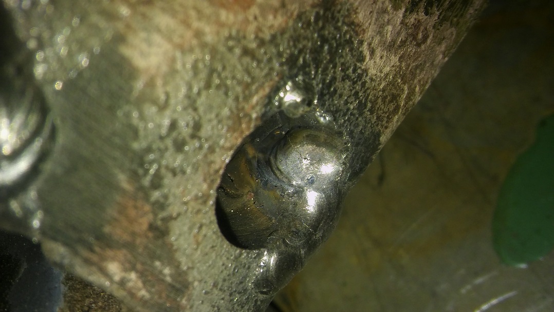

Britt>Ja jsem se na to taky hned vrhnul. Sel jsem po trhlinach , navrtaval je, a ten doraz byl skoro na dve pulky - drzel na kousicku masa uprostred viz foto. Mam to ted uz vyvarene, zbyva dobrousit, vytmelit, striknout a bude jak novy. Musim jeste zkontrolovat i prubezny zachyt pro podelny naraznikovy valec, ten ma velice podobny design, tak aby nebyl take popraskany.

habitat3 >To je TIGem, Elektrodou se litina dobre nevari
HellGrip>
Ja takove relativne ciste, nezaolejovane, dily delam doma vetsinou bez pece "za studena" TIG pulzem s hodne velkou amplitudou. Umyju dil v perchloru nebo acetonu. Predehrivam na 100-150°C, prid.material UTP A8051 Ti (velmi dulezity faktor). Pokud je nutno zastavit trhlinu, tak odvrtam na krajich jak to nejlip jde. Delam hodne siroky "V" vybrus i za cenu ze dil rozlomim. Do Vcka kladu kratke housenky. Drzim interpass pod 150°C, snazim se zbytecne nemichat lazen se zakladnim materialem - jak se spoji, hned jdu dal. Elektroda i material typicky prumeru 2.4mm. Pri vychladnuti opet pomalu najet na pocatecni teplotu. Pulz kolem 5Hz, 80% dc, amplituda 2:1 dost pomuze s teplotou tensich sten. Po dovareni housenky je nutne hned poklepat pro uvolneni pnuti! Vetsinou je to napoprve hezky cisty svar bez porozity a drzi paradne.
Tento postup spolehlive produkuje svar bez trhlin, ale staci jednu vec osidit a riskujes pritomnost kritickych trhlin. Viz nasledujici foto ukazky trhlin na tom dorazu.

Taky tu mám pár balíku ES-723. Hlavně by se to nemělo šmrdlat flexou. Ale obrábět. Odvrtat atd. Zaklepávat, jak psal Dawe. Malé housenky.
Sice u těch elektrod píšou bez předehřevu, ale vždycky to ohřeju a vypaluju olej (pokud je to nasáklé). Pak chladnout do popela. Nebo se to dávalo do zábalu...

Jeste jsem zapomnel zduraznit, ze to temovani se musi delat nejlip kladivem s kulovym nosem a nicim spicatym. Kdyz se poklepava treba hrotem svareckeho kladivka na strusku, tak to naopak popraska a svar je v loji.
