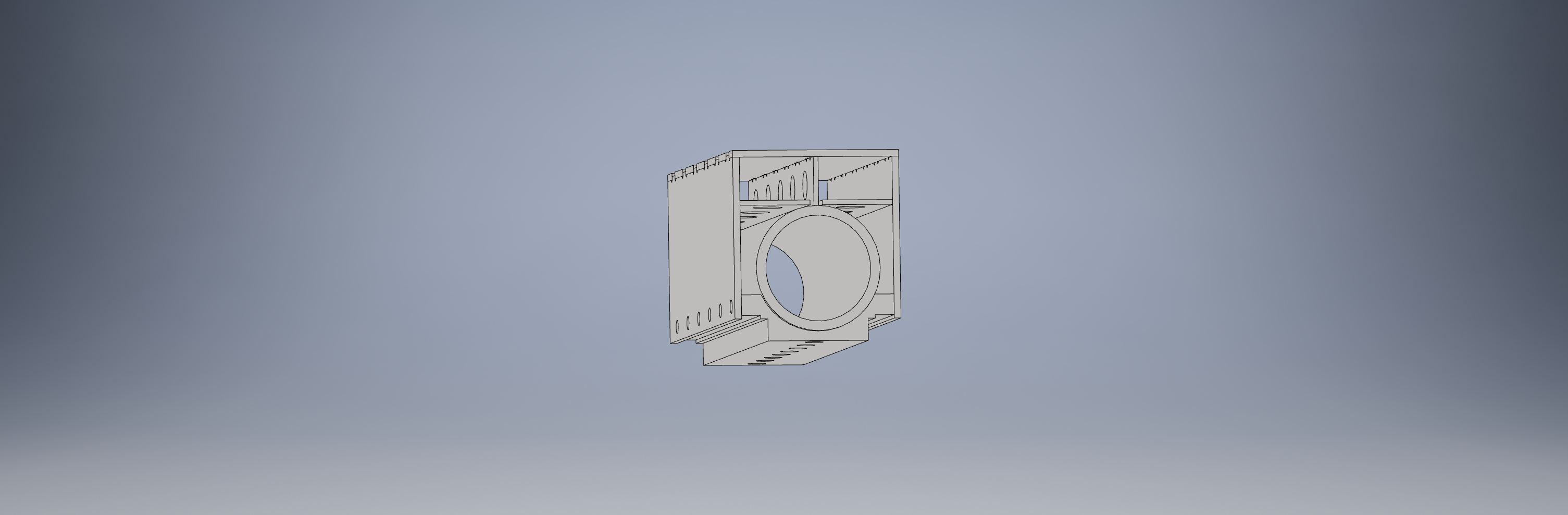

Takže jsem přes vánoce trochu postoupil v návrhu a zde je výsledek. S ohledem na hmotnost a tuhost jsem poněkud zkrátil osu Z. Výsuv 220 mm, celková délka 450 mm. Základem ocelová trubka d130 v níž bude uloženo vřeteno. Obaleno krabicovou konstrukcí pro zvýšení tuhosti v ohybu i krutu. Vyplněno polymerbetonem. Hmotnost bez polymeru cca 40kg. Kuličkový šroub bude umístěn na hřbetě, abych zkrátil vyložení osy od portálu. Vyložení vychází takto na 78 mm a to i s tím, že je trubka připravena na vřeteno o průměru 105 mm. V první fázi tam bude vřeteno o průměru 80. Pokud se někdy zmůžu na ATC, bude to možné vyměnit.
Zde jsou obrázky:
vnitřní žebrování
a zde jako to bude vypadat s víčkem
a tady důkaz, že jsem byl přes rok hodný a Ježíšek se na mne nevykašlal

miv> jeste k tem kulickovym sroubum. Kdybys nepochodil s ISSOKU a chtel neco levnejsiho ale porad kvalitniho, tak mam v rukavu jeste i dva overene cinske vyrobce. Prodavaji se pod znackami Screwtech a YOSO. Ceny novych sroubu na zakazku jsou tak na 75% tech japonskych. Nebo jeste zn. BTP, coz jsou top srouby,ale cena je asi jako za ty japonske. Kupovat musis vzdy primo od vyrobce, to bych ti zas poradil.

Díky, jakmile na to přijde řada, určitě se ozvu. Teď řádím v CADU a počítám ohyby a podobně. Problém je, že pro ty výpočty nemám moc podklady. Vypadá to, že síly, které způsobují kmity, nejsou od vřetene jako takového, ale spíše rázy od setrvačných hmot, kdy se nástroj "kousne". A tam ta síla může být teoreticky nekonečná - záleží pouze na zpomalení. A to asi závisí od modulu pružnosti obráběného materiálu. V každém případě toto jakožto ne-strojař neumím odhadnout. Takže pracuji s jedním kilonewtonem jako pracovní variantou. Navrhuji nyní od konce - začínám s osou Z. Tam jsem skončil s výsuvem 200mm a celkovou délkou osy 550mm. To proto, že to předtím vycházelo nesmyslně těžké. Takže pokud bys měl nějaké informace k tomu, jak z výkonu vřetene odhadnout působící síly, sem s nimi.

Nemyslím že třeba zabývat se sílou tak do důsledků.
Výrobci jsou mnohem dál, pro ně je trvalý cíl zkombinovat tuhost, tlumení vibrací a náklady.
Takže bych se zaměřil na to stejné - pokus se udělat to co nejtužší v rámci tvých možností, ale nepočítej s tím že ti to nějaký SW spočítá.
Stejně můžeš doplatit na chybu v návrhu kdy bude mít hotový stroj několik rezonančních kmitočtů a ty budou ničit nástroje nebo dělat špatný povrch. Tam pak už jen zbývá využít nastavení servopohonů a řízení, aby se sestava těmto stavům vyhýbala i za cenu snížení produktivity.
A nechci strašit, ale u podobného vřetene co máš na stole (počítám taky čína) jsem musel přebrušovat vnitřní kužel jelikož to po každém upnutí házelo 0,05. Takže je taky dobré nespoléhat se, ale měřit a měřit.

Myslím, že žádný program nenahradí metodu pokus/omyl, takže bez iluzí. Výpočtově mi vycházelo něco a v reálu je to úplně jinak.
Spíše se je lepší zamyslet nad systémem tlumení vibrací ihned u jejích zrodu. No a to je otázka, co je lepší. Třeba hliníkový slitiny mají větší utlum než litina. Vyplněná nějakým lehkým polymerem by mohlo být docela účinné. Jenže zase je to hliník, takže jiné rozpínání a pod. Osobně bych se toho nebál, protože můj celohliníkový vřeteník je rozhodně pevnější a lépe tlumí, než verglo co jsem měl na BF45/ZX7045. Obrovský rozdíl v prospěch hliníkové konstrukce. Příště to ale udělám větší a širší a dovnitř dám polymerbeton. To by podle všeho mělo ještě lépe tlumit.
Takže pokud je pravda, že nejvíce vibrací vzniká u nástroje, o čemž nepochybuji, tak si myslím, že má význam dělat všelijaké pokusy s materiály z čím jak největším útlumem.
Kdyby jste nebyli omezeni, jak by jste nevrhli takový vřeteník? Nezávisle zda pro portálovku či sloupovku. Prostě bavme se o materiálech a technologii útlumu.
Díky

Nechci být šťoura, ale pokud Ti výpočtově vycházelo něco jinak než v reálu, pak to logicky znamená, že ten výpočet byl špatně (matematický model nezahrnoval všechny podstatné parametry).
Tím nechci říci, že by to šlo vůbec spočítat dobře. Je tam hodně neznámých. To by chtělo někoho, kdo se tímto tématem dlouhodobě zabývá a má k tomu patřičné vzdělání a také zkušenosti.
Co se týká toho "programu". Myslím, že by ses dost divil, co všechno se softwarově dá dokázat. Není to sice samospasitelné, jako konec-konců není nic, ale lze dokázat opravdu hodně.
On i ten PID regulátor je také jen software a změní vlastnosti systému zcela radikálně.
Mrosconi píše: 30. 12. 2019, 11:37 Spíše se je lepší zamyslet nad systémem tlumení vibrací ihned u jejích zrodu.
To rozhodně. O to se všichni snaží. Síla od vřetene je minimální, podstatné jsou rázy a především vlastní rezonance soustavy.
Já jsem se také přesunul v návrhu k ose Z a začínám s ní. Dělám různé modely a snažím se přesně o to, abych měl kam dát co nejvíce tlumící hmoty.
Došel jsem ovšem také k názoru, že ty zmiňované opěrné (referenční) hrany jsou naprosto nezbytné, aby to celé fungovalo. Jinak mi není veškerá tuhost Z a X k ničemu, pokud se to rozkmitá ve spojení obou os.
Je to tedy jen laický názor, který vychází z mého dosavadního zkoumání a samostudia. Chtělo by to někoho, kdo ty návrhy dělá profesionálně.
Co se týká tlumení. Tam je podstatné hlavně složení směsi, protože zvukové vlny, které se šíří materiálem, se odrážejí a ruší na hranách výplňových zrn. Takže co možná nejvíce vnitřních neuspořádaných ploch - to odpovídá těm běžným polymerbetonů. Velikost by pak měla být proměnná, aby se vybily různé rezonanční frekvence. Hlavně ovšem první až třetí harmonická.

Moc to prožíváš. Samostudiem v podstatě nemáš šanci udělat návrh frézky tak, aby se přiblížil k profi strojům. U toho tlumení vibrací hraje větší roli hmotnost nad schopností materiálu tlumit a u nějakých hoby konstrukcí je to fakt podružný . Když chceš obrábět jako profík, kup si profi stroj. To je jednoduchá rada. Ostatní je jen konstrukční cvičení bez hlubšího smyslu. Každý, kdo jsme tady udělali nějaký stroj, tak se ňák navrhnul, ňák sestrojil a ňák funguje. Ale určitě nebudeme tvrdit, že jsou to profi stroje. Dneska je na výběr tolik strojů, že se určitě nějaký starší najde, co by vyhovoval a byl i s repasem levnější, než stavba od základu.
