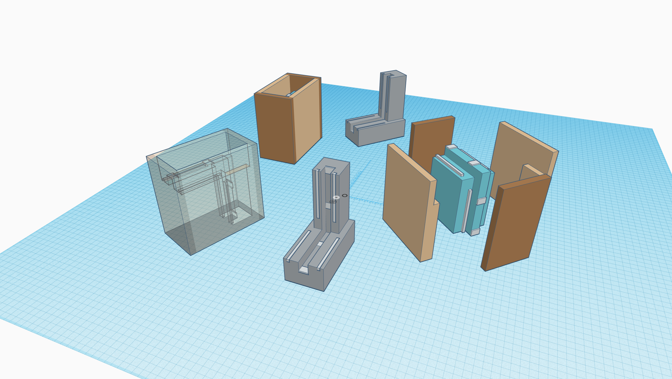

...co si myslíte o takovém způsobu odlívání polymeru?
Nejdříve bych vytvořil pevné kopyto (tyrkysově), které by se opracovalo na nejvyšší možnou přesnost. V nim budou drážky na umístění kovových komponent (světle šedá). Jsou dvě možnosti, vykašlat se na obrábění předem a vše obrobit až po vyzrání hotového modelu a nebo pokud by se to náhodou nepokroutilo, tak rovnou opracovat všechny kovové prvky a umístit na kopyto. To se normálně připevní šrouby do kopyta. Takovým způsobem by se seřídila geometrie (napevno) a po zabednění (béžově a hnědě) by se vše zalilo. Samozřejmě ještě tam budou kotvící šrouby a nějaké ty roxory nebo jak kdo chce, ale v podstatě nějak tak.
Forma by musela být správně uložená a oproti obrázku musí mýt díry pro odšroubování kovových prvků od kopyta. Poté se odstraní bočnice, jeřábem otočí a může se měřit.
Vypadá to tak jednoduše, že?
Kdyby se našlo 5 zájemců o takovou konstrukci, tak by se to oplatilo i vyrobit.
Model je 140 vysoký, 120 dlouhý a 60cm široký. Odpovídá zamýšlené fréze o rozjezdech cca 600x300x450mm.

Mrosconi píše: ↑23. 12. 2019, 9:01 Ciao :)
Určitě bych neodléval celou konstrukci najednou, ale udělal bych dva díly.
Horizontální a vertikální.
Není potřeba žádná extrémní přesnost odlévacího kopyta - stejně se to smrskne.
Pokud se předpokládá strojové obrábění podkladů pro kolejnice, pak normálně zalít neobrobené hranoly - tak, jak to máš naznačeno.
Ve vertikálním sloupu mít připravenu z boku podlévací trubku, která vede doprostřed základny. Vertikální a horizontální díl se spojí lepením s tím, že se podlije epoxidem - cca 2-3 mm vrstva. Před podlitím se usadí kolmost lineárních vedení horizontálního a vertikálního dílu.
To je dle mne jediný rozumný postup v běžných podmínkách. Oba díly samostatně jsou relativně ploché a mnohem snáze manipulovatelné.
Odlévání v kuse má smysl v průmyslové praxi, kdy to můžeš následně hodit na velkou frézku a obrobit na jedno upnutí obě roviny. K takovým strojům ale asi přístup nebude.

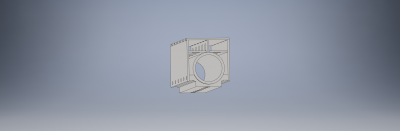

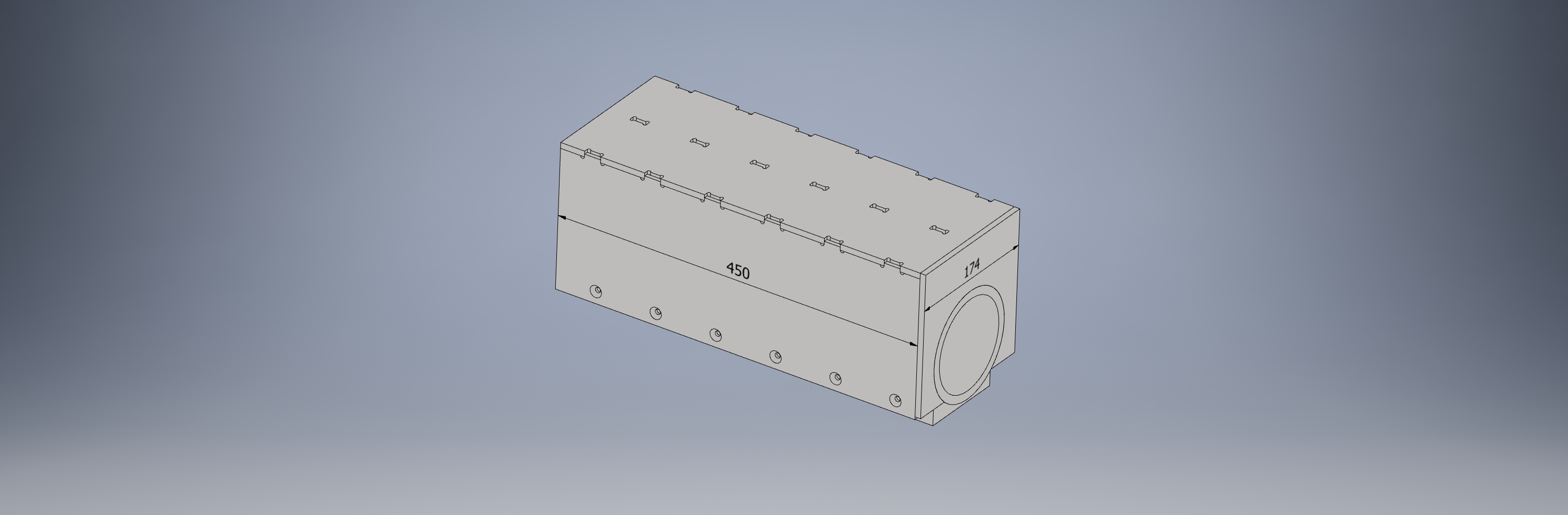

Takže jsem přes vánoce trochu postoupil v návrhu a zde je výsledek. S ohledem na hmotnost a tuhost jsem poněkud zkrátil osu Z. Výsuv 220 mm, celková délka 450 mm. Základem ocelová trubka d130 v níž bude uloženo vřeteno. Obaleno krabicovou konstrukcí pro zvýšení tuhosti v ohybu i krutu. Vyplněno polymerbetonem. Hmotnost bez polymeru cca 40kg. Kuličkový šroub bude umístěn na hřbetě, abych zkrátil vyložení osy od portálu. Vyložení vychází takto na 78 mm a to i s tím, že je trubka připravena na vřeteno o průměru 105 mm. V první fázi tam bude vřeteno o průměru 80. Pokud se někdy zmůžu na ATC, bude to možné vyměnit.
Zde jsou obrázky:
vnitřní žebrování
a zde jako to bude vypadat s víčkem
a tady důkaz, že jsem byl přes rok hodný a Ježíšek se na mne nevykašlal

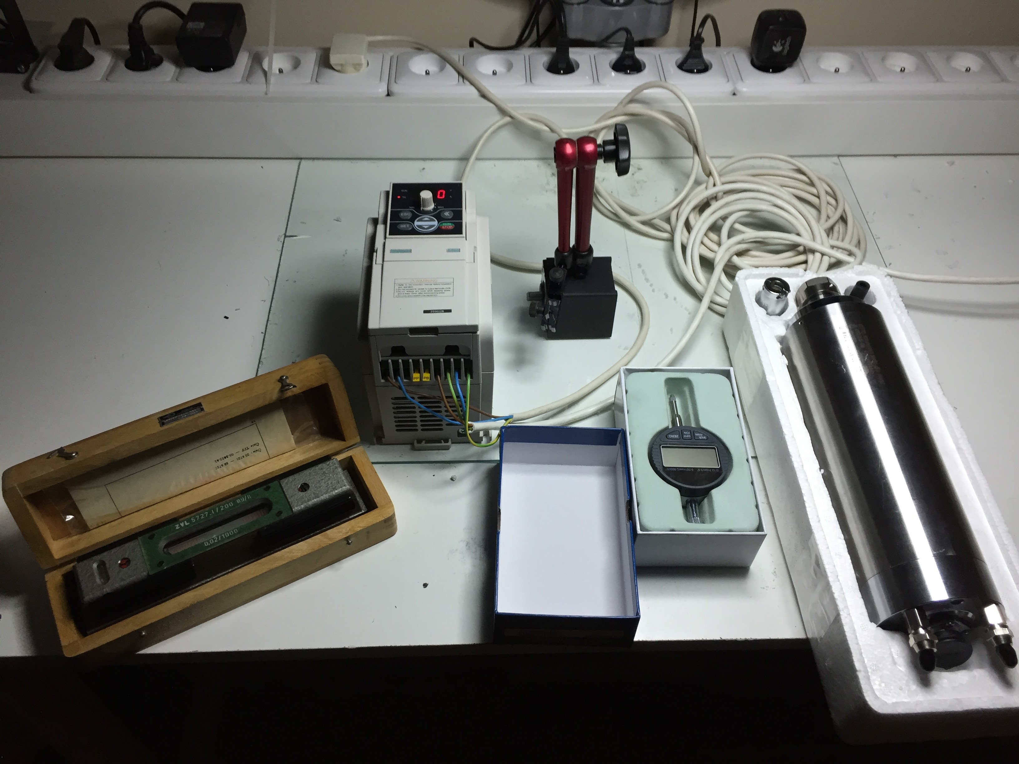

Díky, jakmile na to přijde řada, určitě se ozvu. Teď řádím v CADU a počítám ohyby a podobně. Problém je, že pro ty výpočty nemám moc podklady. Vypadá to, že síly, které způsobují kmity, nejsou od vřetene jako takového, ale spíše rázy od setrvačných hmot, kdy se nástroj "kousne". A tam ta síla může být teoreticky nekonečná - záleží pouze na zpomalení. A to asi závisí od modulu pružnosti obráběného materiálu. V každém případě toto jakožto ne-strojař neumím odhadnout. Takže pracuji s jedním kilonewtonem jako pracovní variantou. Navrhuji nyní od konce - začínám s osou Z. Tam jsem skončil s výsuvem 200mm a celkovou délkou osy 550mm. To proto, že to předtím vycházelo nesmyslně těžké. Takže pokud bys měl nějaké informace k tomu, jak z výkonu vřetene odhadnout působící síly, sem s nimi.

miv píše: ↑29. 12. 2019, 10:58
Nemyslím že třeba zabývat se sílou tak do důsledků.
Výrobci jsou mnohem dál, pro ně je trvalý cíl zkombinovat tuhost, tlumení vibrací a náklady.
Takže bych se zaměřil na to stejné - pokus se udělat to co nejtužší v rámci tvých možností, ale nepočítej s tím že ti to nějaký SW spočítá.
Stejně můžeš doplatit na chybu v návrhu kdy bude mít hotový stroj několik rezonančních kmitočtů a ty budou ničit nástroje nebo dělat špatný povrch. Tam pak už jen zbývá využít nastavení servopohonů a řízení, aby se sestava těmto stavům vyhýbala i za cenu snížení produktivity.
A nechci strašit, ale u podobného vřetene co máš na stole (počítám taky čína) jsem musel přebrušovat vnitřní kužel jelikož to po každém upnutí házelo 0,05. Takže je taky dobré nespoléhat se, ale měřit a měřit.
Měřil jsem jak vnitřní kužel, tak vnější válcový povrch hřídele. Obojí mnohokrát na mnoha různých místech. Výsledek je ten, že házivost vnitřního kužele změřená tisícinovými hodinkami je ve většině měření rovná NULE. V asi deseti procentech případů jsem naměřil jeden mikron. Vnější povrch jsem měřil páčkovým úchylkoměrem setinovým, protože tisícovkový nemám. Ten setinový jsem sledoval desetkrát zvětšující lupou a nezaznamenal jsem pohyb ručičky.
Toto vřeteno zatím vypadá velice dobře. Doporučil mi ho DAWE jako nejlepší čínské s tím, že s ním má dobré zkušenosti. Zřejmě se nemýlil. Nebylo také úplně levné - stálo více než dvojnásobek ostatních podobných na aliexpresu.
Zatím jsem jej nespustil, protože mi sice přišel měnič, ale ještě nemám chlazení a nechci to zbytečně provokovat provozem bez chlazení (vřeteno je chlazené vodou).
